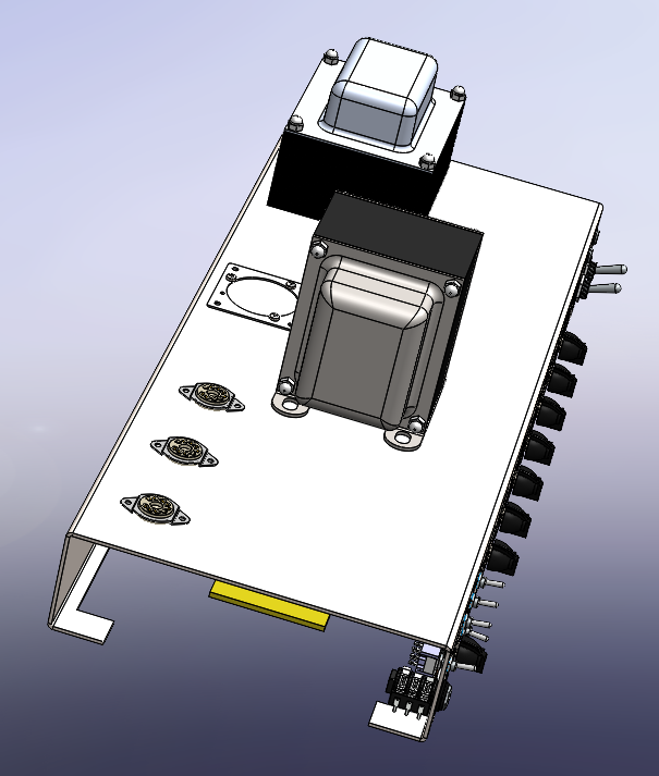

Riguardo al layout costruttivo, sarebbe meglio disporre il T.A. in verticale con i lamierini disposti verso il front panel / post panel.
Esattamente come l'O.T.. Sarebbero entrambi fuori asse sia con i lamierini che con le loro rispettive posizioni.
Mettere il T.A. in verticale ci garantirebbe più spazio dentro il telaio.

Nel frattempo ho trovato dei files che sono di dimensioni reali e li ho "stampati" sulle boards costruite a misura loro:
Intanto ci facciamo un'idea delle dimensioni della roba che ci può entrare.
Poi la board del pre si modifica a piacimento, ma almeno sappiamo quanto possiamo farla lunga o altro.

Ho pensato che forse ci potremmo far entrare i controlli dell'HRM ( Hot Rubber Monkey ) sul pannello frontale anzichè fare dei fori per entrare con un cacciavite e regolare i trimmer.
Il costo di questa operazione è mettere gli switch dello stand by e del power on dietro.
Che cmq sarebbe da layout originale e non è male l'idea, perchè l'alternata non se ne va in giro più di tanto.
