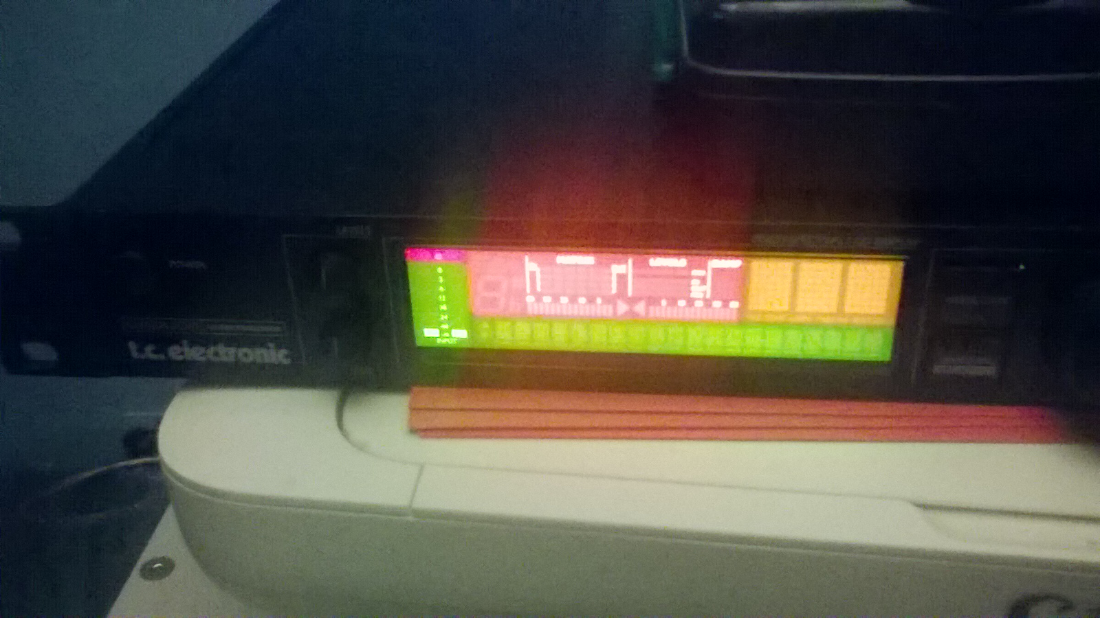

ho recuperato da un amico un Tc Electronic G Major, non funzionante. Volevo provare a farlo ripartire.
Il problema è questo: si accende, lo schermo va, ma non passa nessun segnale.
Cosa potrei controllare? Da uno sguardo veloce non sembra che ci sia niente di bruciato.
Mi è stato detto che il problema è nato in seguito ad un live, in un locale dove c'erano sbalzi di tensione....
Come mi consigliate di fare?
GRazie gente!!

Si parte sempre dalla base ovvero dall'alimentazione. Controlla che ci siano tutte le tensioni, per capire quali sono ci va un po' di occhio ma non dovrebbe essere impossibile.
Dici che si accende ma non esce, i menù funzionano tutti? In bypass? Ci sono VU meter?
Schema dell'alimentatore.
http://www.dirk-hendrik.com/temp/TC_ele ... S020Q1.pdf
devi avere +3V3 +5V +18V e -18V

Puoi controllare se c'è un ic per il reset della CPU. Anche se il quarzo oscilla.

da quel che mi ha detto il mio amico che me l'ha dato, il problema è sorto "probabilmente" dopo uno sbalzo di tensione, però l'alimentazione funziona.
Non ci sono segni di bruciature ne di saldature rovinate.
Resta acceso come in foto, i tasti non danno nessun segno di vita.
