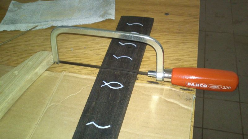

Aggiorniamo i lavori, oggi procediamo col manico e tastiera.
Avevamo stuccato la tastiera col cianoacrilico, è ora di carteggiare la stuccatura!
Prendiamo il nostro block radius e carta da 150, la useremo per portare via il grosso della colla.
Quando stiamo per finire il materiale da asportare passiamo alla grana 220.
Una volta pulito tutto controlliamo il risultato: può accadere che la colla liquida nel penetrare la fessura faccia delle bolle d'aria che non riescono a scoppiare e lasciano dei piccoli buchi nella stuccatura, come in foto:

Asciugata la colla della stuccatura tastiera procediamo come prima alla asportazione del materiale in eccesso, partiamo a grana 220 e finiamo a grana 400 finchè l'ebano assume un aspetto satinato
Ora è il momento di controllare che le sedi dei fret siano della profondità necessaria: si prende un pezzo di filo tasti e si appoggia negli angoli più bassi per assicurarsi che l'altezza sia sufficiente: meglio un mezzo millimetro in più che in meno...
Alla bisogna un piccolo ritocco!

Un altro lavoro da fare è la rettifica della tastiera: ora che è incollata al manico la faccia superiore, su cui andranno montati i frets può essersi leggermente deformata a causa di micro movimenti.
Ne controlliamo la perfetta planarità con una riga dritta.
In caso di necessità col nostro block radius e carta 220 sistemiamo eventuali dislivelli. Si parla di decimi, io controllo in controluce per vedere dove la riga appoggia e dove si distacca. Nel mio caso avevo una zona di contatto nei tasti tra il 3 e il 7 e a fine tastiera con avvallamento in zona 12° e 1°.
Teniamo conto che ogni imperfezione della tastiera ce la troveremo sui frets, che con tutta probabilità andranno rettificati anch'essi, ma sempre meglio limare il legno dei fret...
