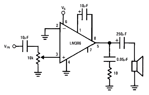

Apro questo thread per fare una cernita una volta per tutte, allo scopo di trovare un driver per riverbero rigorosamente non a valvole, funzionante, e soprattutto testato, io ci sto provando da un pò ma ho sempre qualche problema, che non ne vengo a capo...
Ad esempio in questi mesi ho provato a costruirne un paio utilizzando gli schemini marshall e fender che si trovano nel file in allegato, ma mi ritrovo sempre alcuni problemi nello stadio drive, ossia ottengo sempre un volume bassissimo ... Se però tocco le molle o comunque la reverb tank, sento poi che lo stadio recovery funziona bene, ed avrei tutto il volume che mi serve...Non penso dipenda dalle impedenze, dato che utilizzando gli integrati non dovrebbe esserci questo problema..
Anche Mlessio tempo fa ha provato a sperimentare un attimo, ma da quel che mi ha detto anche lui ha ancora qualche problema da risolvere...
Qualcuno di voi saprebbe indicare uno schema funzionante e verificato, che magari ha già costruito con successo? ho sentito parlare bene del circuito con LM386, ma non trovo da nessuna parte gli schemi :pasc:

Purtroppo fin'ora ho provato solo con soluzione a pentodo o triodo in parallelo, in SS non ho mai realizzato nulla.
Per il 386 lo schema è molto semplice e sicuramente funziona, ma richiede un riverbero con ingresso a bassa impedenza (4ohm), con gli 8ohm funziona, non so se con quel mezzo watt ci puoi fare surf, ma un bel riverero ci dovrebbe uscire fuori!

Leggendo le varie info postate nella discussione, ho capito che per pilotare le molle con impedenza di ingresso bassa, credo fino a 600 ohm, c'e bisogno di un piccolo finale.
Dovendo fare una unità di reverbero a rack, mi chiedevo se è possibile utilizzare al posto dei due transistor un lm386, o magari due collegati a ponte. Ho ipotizzato addirittura un tda2002, naturalmente facendo in modo di non friggere il solenoide di ingresso.
