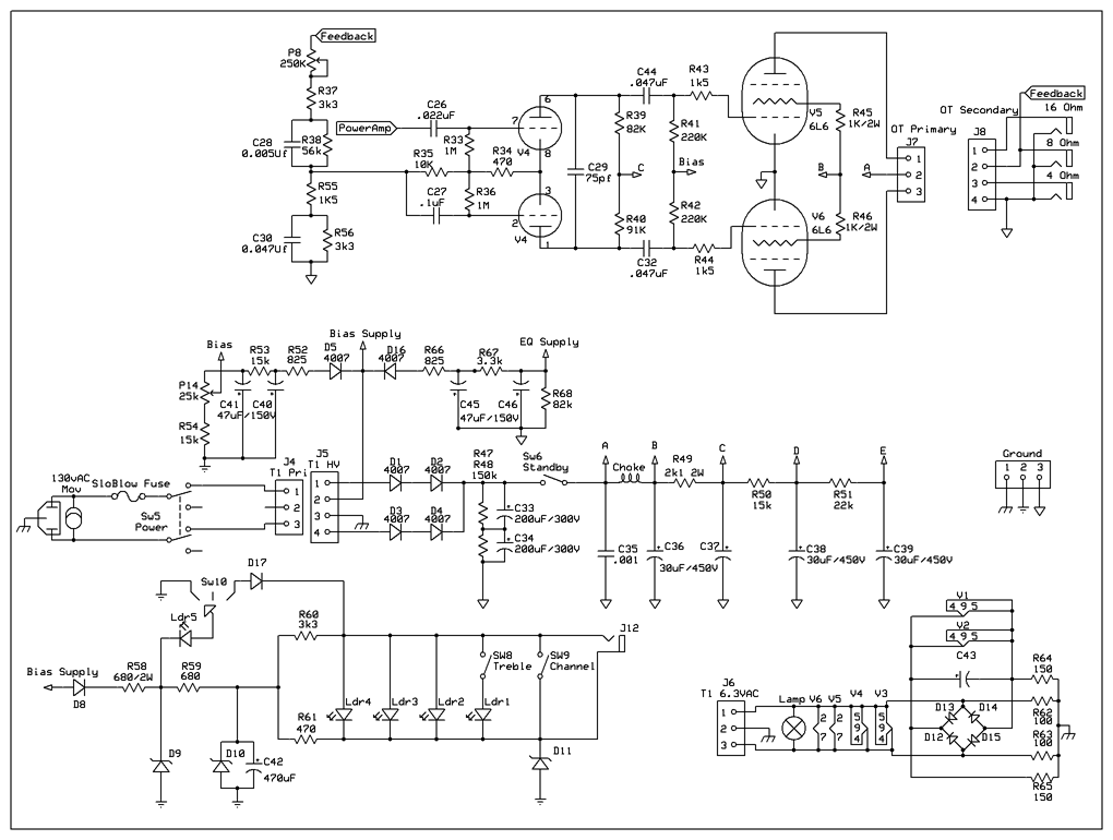

Ho trovato su SloClone lo schema rivisto e corretto del mitico Mesa Boogie Mark IIC+.
Come si sa la Mesa e' solita mettere in giro schemi con un sacco di castronerie e errori nei valori... Questo schema e' stato corretto grazie a diversi possessori della bestia in questione, quindi e' esatto al 100%. :fonz:
Avevo in progetto di costruire il preamp, completo di switching, da abbinare ad un finale con due EL84 in push pull, ma sono una frana con layout e pcb, quindi chiedo:
c'e' qualcuno che ha voglia/tempo di fare la pcb del preamp comprensivo di switching? :arf2:
Re:Mesa Boogie Mark IIC+
Messaggio da Hades » 15/01/2009, 1:45
Certo che sono un cretino, non ho postato lo schema... E senza si fa un po' fatica a fare la PCB!
Mesa_MK2C+_SLOCLONE_101.pdf
(105.94 KiB) Scaricato 3906 volte

Mentre Tornado e Kirk sviluppano la pcb del pre completo, a me è venuto in mente che sarebbe bello avere il lead di questa testata in un pedale.
Però ho pensato che avere un pedale alimentato in alta tensione (quindi con uno o 2 trafi dentro) e 3 valvole fosse troppo grosso, quindi l'idea sarebbe di prelevare l'output dall'uscita dello stadio di Lead, evitando il loop effetti e semplicemente attenuando il Lead Output con un partitore fino ad avere un livello normale.
Ad occhio, vedendo che oltre al send & return stavo anche evitando l'ultimo stadio di guadagno temevo di avere una risposta in frequenza radicalmente diversa, meno presente sui bassi in quanto C15 (vedi schema corretto da sloclone) è ben + grosso di C17 e C22 e pensavo che riempisse con un boost una eventuale perdita di bassi nel Lead. Invece dopo aver controllato, salvo qualche dB di guardagno in meno, la risposta è molto simile. Quindi sottopongo la cosa a chi ne sa più di me, cosa ne pensate?
Schema:  Immagine
Uscita e risposte in frequenza:  Immagine    Immagine    Immagine

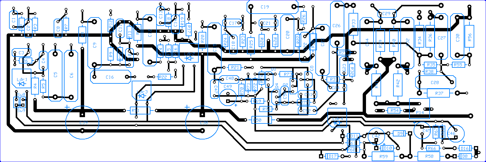

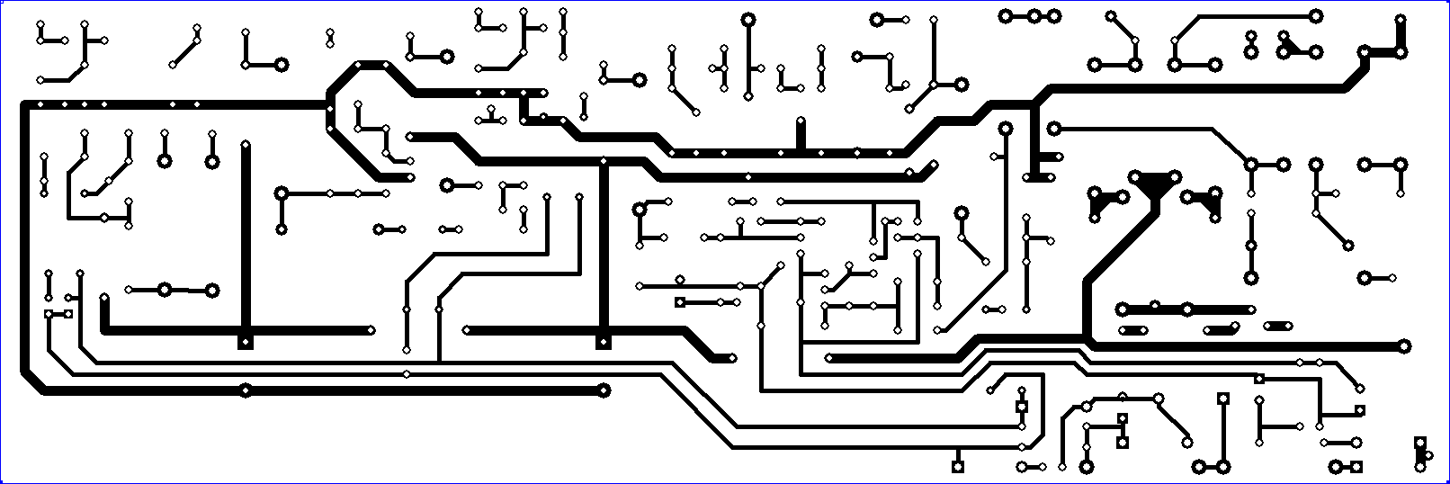

Messaggio da Hades » 21/04/2009, 23:02
Ho trovato questa pcb su sloclone in attesa di verifica, e' dell'ampli completo.
Qualcuno potrebbe verificare se e' corretta con lo schema?
Se mi confermate parto col lavoro di estrapolazione della parte del preamp...
