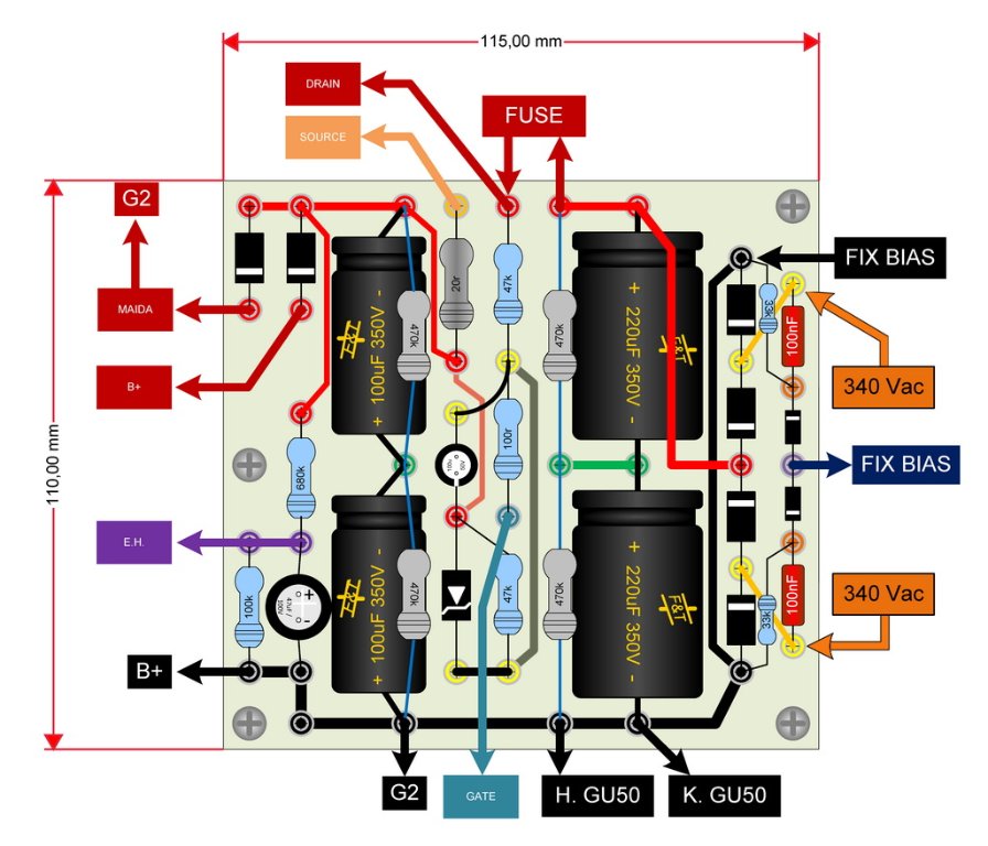

Pienamente d'accordo con voi sull' 80% massimo.

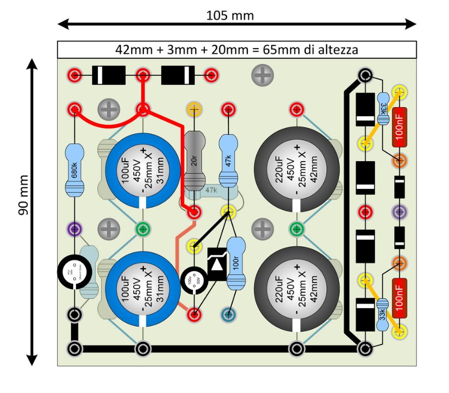

Parlando con Franco si ipotizzava un possibile impiego di cap radiali per ridurre le dimensioni della board.
Io ne ho fatte 2 con cap che ho a disposizione ( quindi in dimensioni reali ) così da poter stimare anche l'altezza totale.
Considerando che gli ancoraggi sarebbero distanziali da 20mm per la board:

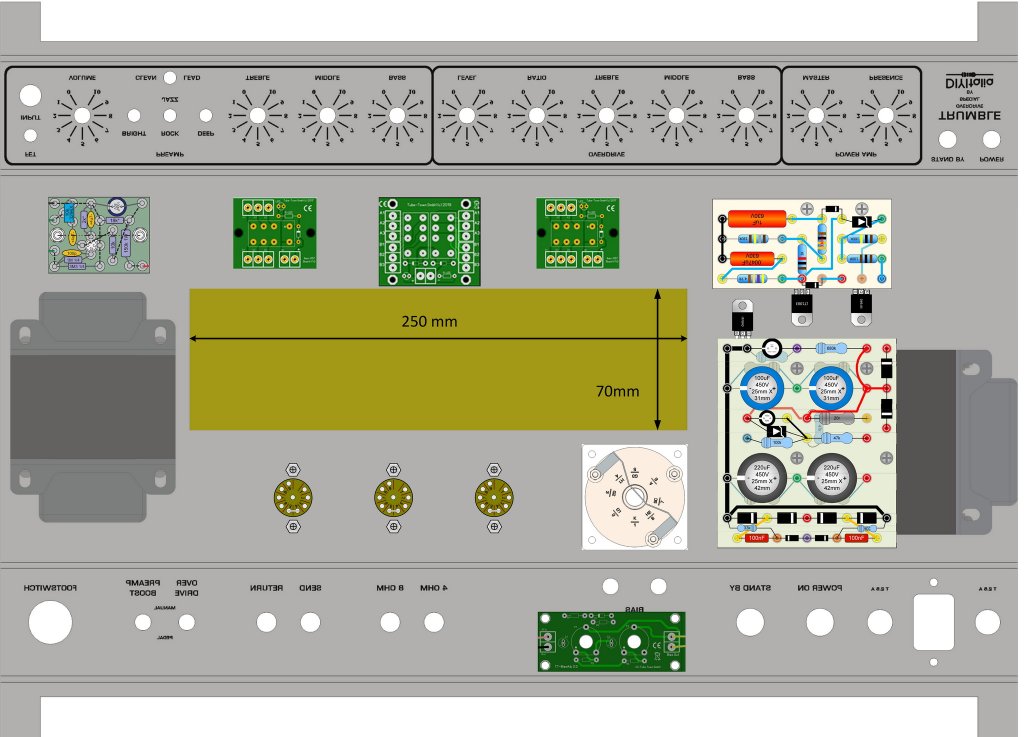

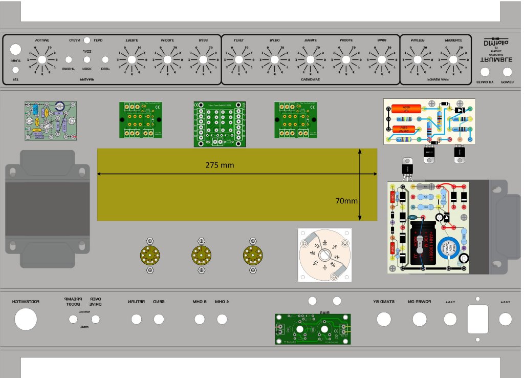

Re: Dumble SE con GU50 (???)
Tenendo conto del telaio che è 60mm di altezza, la board più consona sarebbe quella alta 55mm.
Ma ho messo anche l'altra nel caso si voglia considerare l'ipotesi di alzare di più il telaio:
Il posizionamento delle board è voluto in quel modo per non far sbattere i componenti del pannello posteriore contro i cap.
Ricordiamoci che stiamo in 2d e non in 3d.

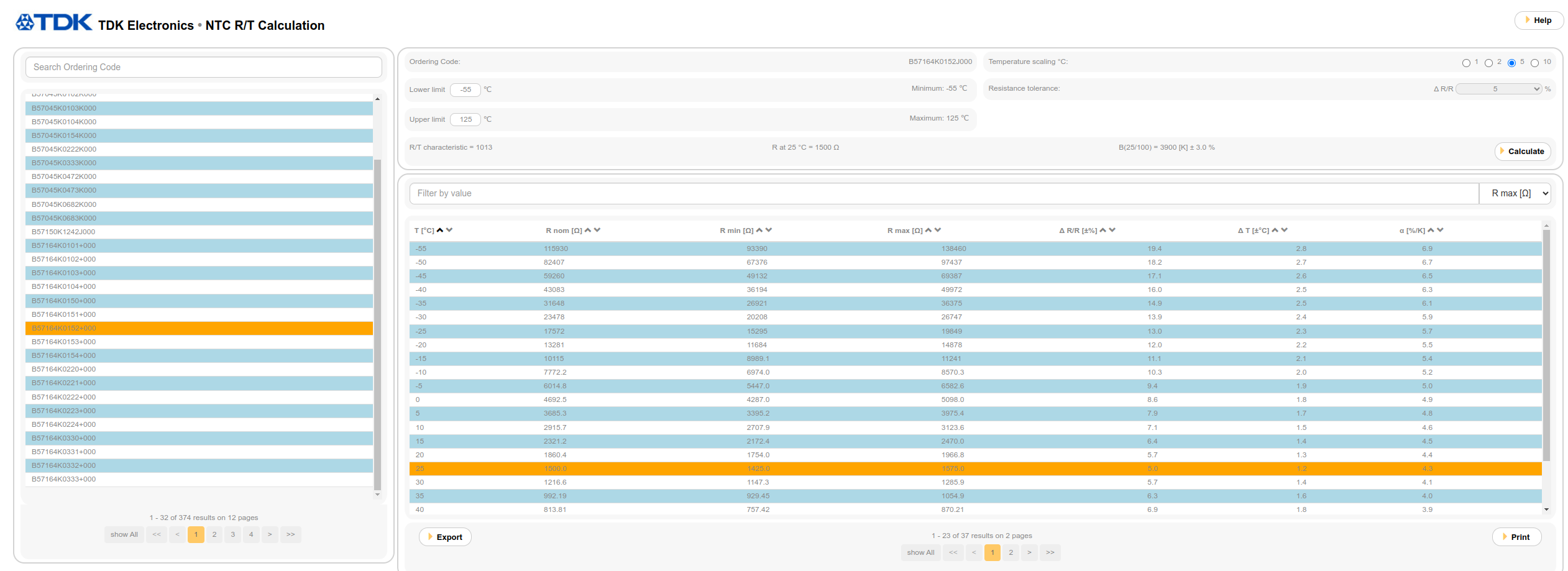

....Ho qualche problema con le simulazioni di questi NTC.
Potresti consigliarmi un tipo che possa fare al caso nostro Robi?

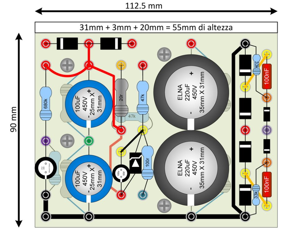

Siamo arrivati quì come ipotesi:
Ma riflettendo sul cap dopo il gyrator, credo che non serva metterne 2 in serie da 100uF per ottenerne 50uF.
Dopo il gyrator non dovremmo avere nessun problema di inrush current ne picchi di tensione superiori alla tensione massima del singolo cap.
Quindi anche la board del psu posso ridisegnarla meglio in modo da risparmiare spazio. Confermate?
In base a ciò che ci hai consigliato tu, se non ho capito male, dovremmo considerare almeno ( ipotesi ) 330 mA come corrente di picco ( 2 o 3 volte superiore alla corrente massima che serve al circuito ) e una tensione di circa 400V. La R25 dovrebbe essere di circa 1,2k?
Se è corretto noi dovremmo scegliere una NTC che abbia la sua resistenza massima a freddo ( con una temperatura di circa 25° ) di almeno 1,2k / 1,5k
Potrebbe essere?
Potrebbe essere?

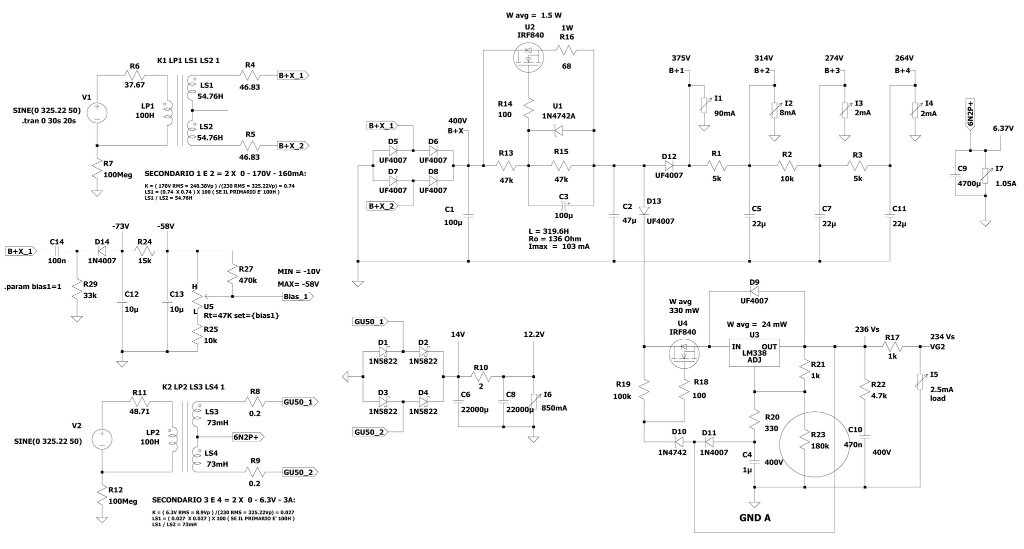

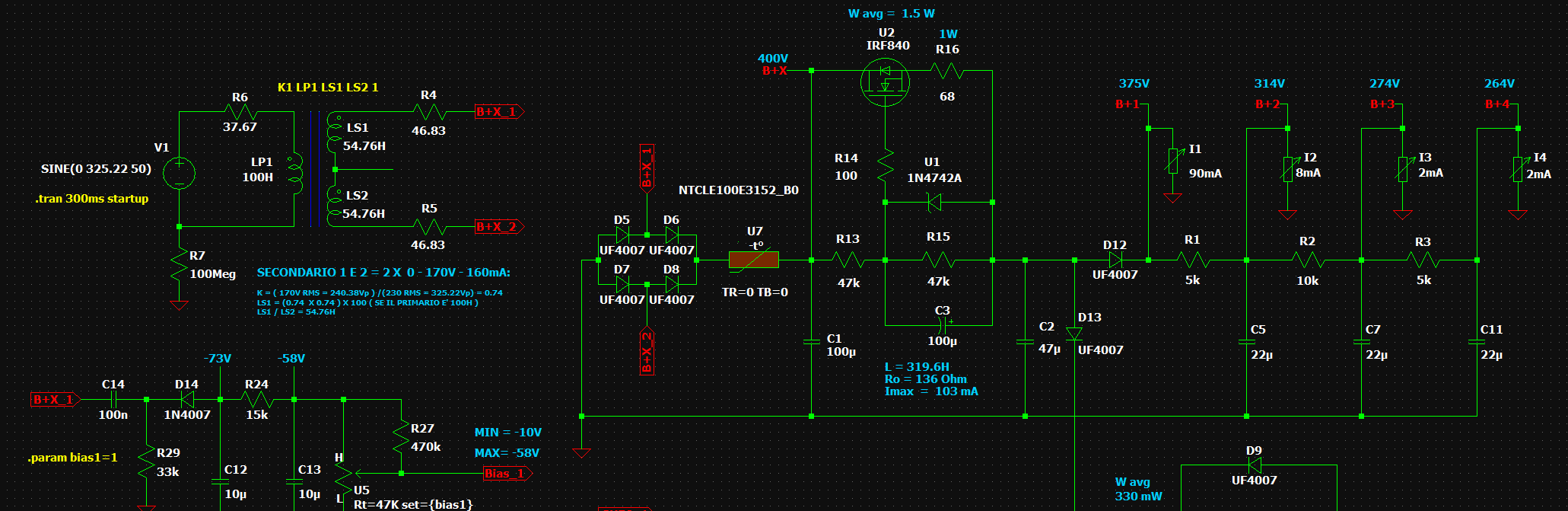

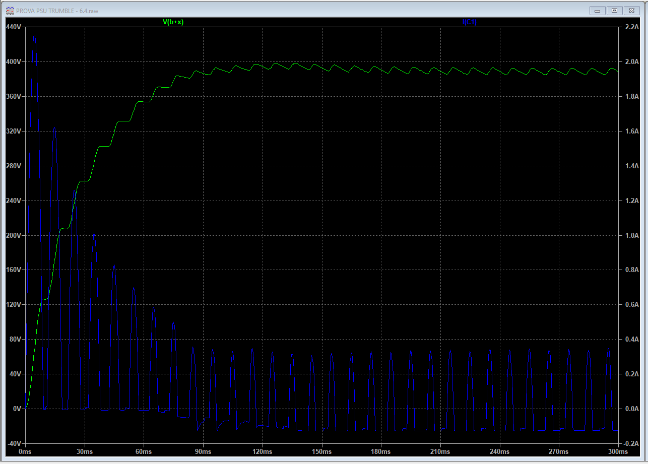

Faccio delle prove ipotizzando che il componente equivalente che ho trovato per ltspice ( NTCLE100E3152BOA ) sia corretto come dimensionamento.
Vediamo prima la corrente di picco sul primo cap di filtro e la tensione appena si accende il circuito:
SENZA la NTC CON la NTC

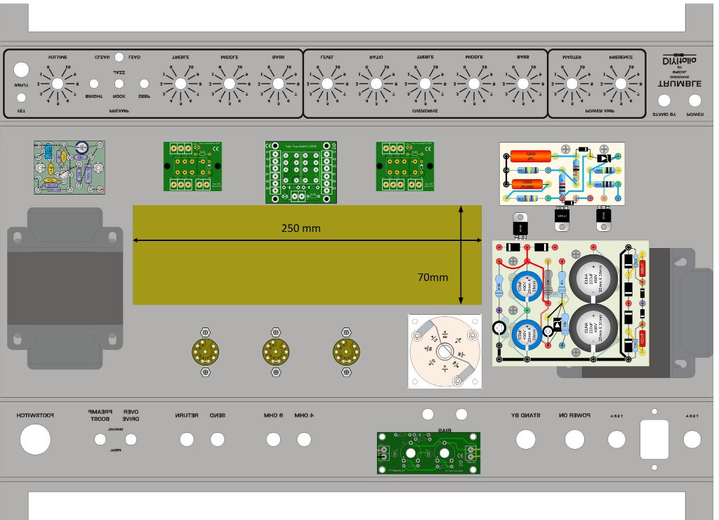

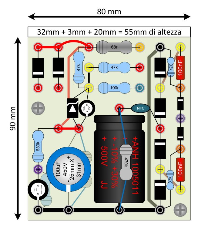

RIguardo alla board del PSU con l'ausilio di una NTC e di soli 2 cap di filtro:
...Tra poco non ci sta spazio neanche per le viti! Più di così non credo posso fare.
Alcuni elementi stanno sotto la board. Si riconoscono dalla trasparenza elevata.
Nel layout globale guadagniamo parecchio:
