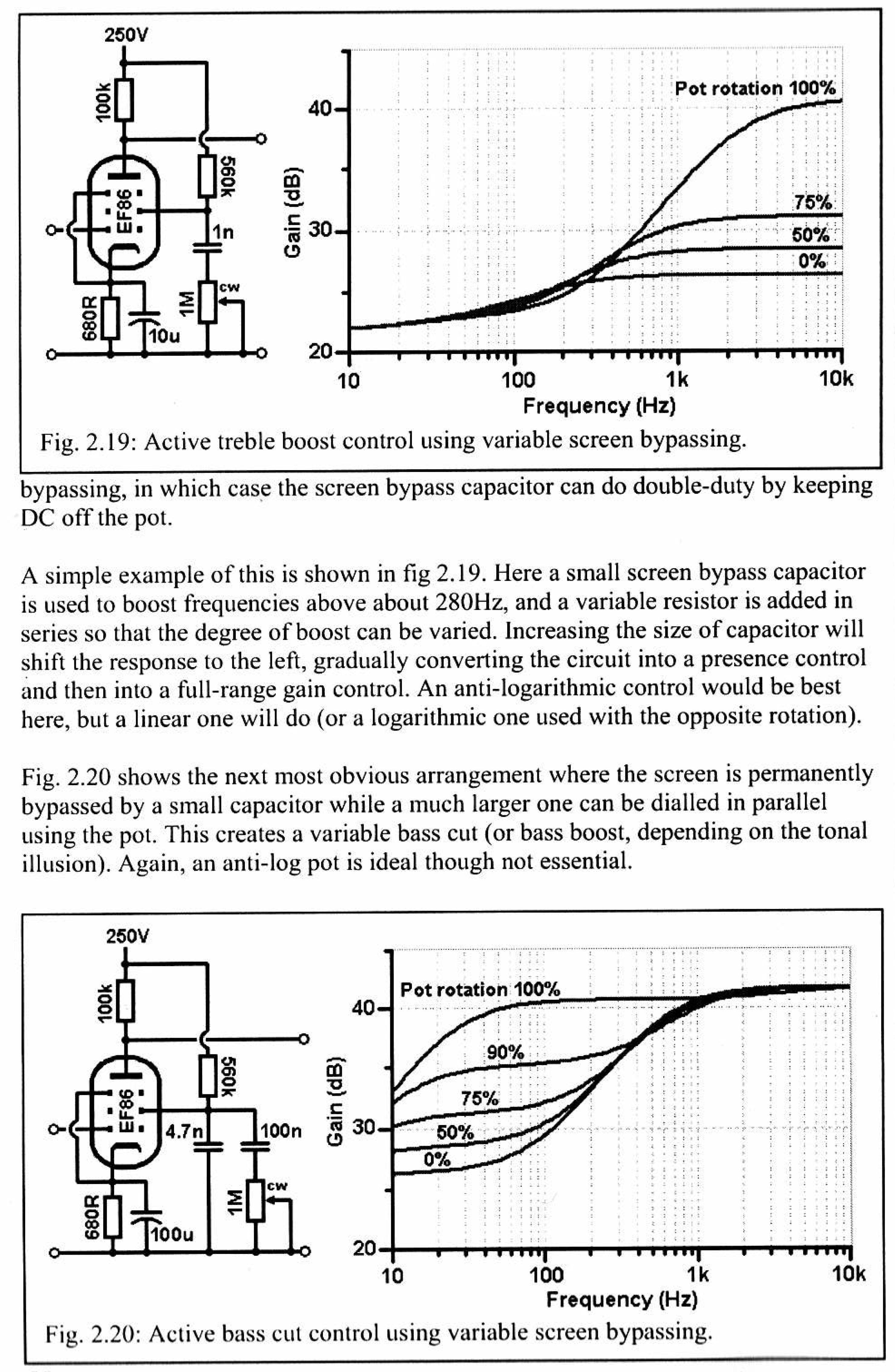

Ho un problemino con la simulazione del semplice controllo toni, in pratica servirebbe un potenziometro antilogaritmico, qualcuno ha in mente un semplice controllo toni da poter applicare? in quale posizione? mi piacerebbe avere qualcosa che tagli solamente gli alti in modo da non snaturare il suono della chitarra.

Se tu mettessi il controllo tono dopo il pentodo ovviamente visto il carico che darebbe in quel punto perderesti molto segnale, ma usando il secondo triodo come CF, dopo di quello potresti usare un qualsiasi controllo di tono, secondo me dovresti provare, magari un James o il Tilt del BigMuff o qualsiasi altra cosa ti venga in mente di sperimentare
Mi hai fatto ricordare qualcosa ed andando a spulciare tra i libri di Merlin ...
Vedi tu se la cosa può essere di tuo interesse

Si effettivamente potrei anche mettere un Baxandal e regolarlo in modo che con le manopole a metà abbia una risposta piatta, il mio scopo è creare un preamp più "lineare" possibile, sempre fermo restando che le valvole ci mettono del loro [icon_e_biggrin.gif]
Questa sera lo simulo!

Le simulazioni col baxandal non sono proprio incoraggianti, sopratutto per quel che riguarda i bassi.
Credo che serva un potenziometro da 1M antilogaritmico in quanto ha una escursione di 5dB con un delta del 10% sul valore di resistenza.
Magari aggiungo anche uno switch per bypassare il controllo toni.

Per il pot antilogaritmico puoi risolvere con un lineare ed una res
http://www.geofex.com/Article_Folders/p ... tscret.htm
(e qualcuno anche preferisce questa versione ai veri pot log che non hanno una vera curva, ma vanno a "scatti", per via del modo in cui li costruiscono)
James e Baxandall sono simili ma non identici, il tuo dovrebbe essere un James
oltre al Baxandall passivo, ci sarebbe anche quello attivo
Qualche variazione sul tema
Qualcosa di diverso (specifico per l'uscita dei pentodi)
ToneControlCircuit For Pentode.pdf
(12.92 KiB) Scaricato 223 volte
il controllo toni lo potresti anche mettere dopo il CF
