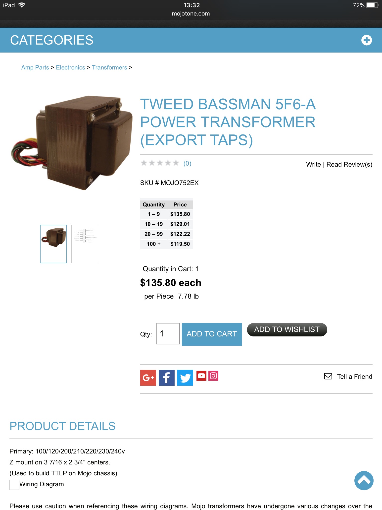

Salve amici.
Rieccomi, da circa 3 mesi ho messo a punto un clone tweed bassman 5F6A, componenti acquistati da noto fornitore italiano. Proprio ieri sera durante un concerto a fine serata, dopo circa 2 ore di suono si è spento da solo. Il fusibile era interrotto. L’ho sostituito ma in vano, appena alzo l’interruttore su on, nessun segna di vita. Si brucia subito. Ho tolto le valvole, stesso risultato. Temo sia il trasformatore di alimentazione che sia andato.
Come posso controllare che è andato, e mi chiedo i, perché visto che tutto funzionava a dovere?

Per verificare il TA scollega le valvole (per non aver niente collegato ai filamenti) e la rettificatrice
quindi il TA dovrebbe risultare isolato dal circuito e data tensione dovresti vedere se salta o no, se non salta controlla con il tester le tensioni AC presenti

Ciao K, grazie.
Ho scollegato i tubi, ma purtroppo appena ho dato tensione portando l’interrutore In on, istantaneamente salta il fusibile.
Temo che sia in corto il TA.
Che ne pensi??
Che ne pensi??

Se il secondario non è collegato a nulla ..... ho proprio paura che sia così
Controlla bene che non ci siano corti in quel poco di circuito che resta tra la spina ed il secondario del TA
se vuoi fare la prova del nove, scollega proprio del tutto il TA ed alimentalo
(e metti un fusibile in serie al primario per non fare danni ulteriori)
Ah, il fusibile è corretto vero ? Non è che dopo il primo che è saltato hai messo qualcosa che avevi sottomano e magari è troppo piccolo ??

Ok, grazie k
Ho provato 4 volte e 4 volte fusibile nuovo da 2A andato.
Adesso prova del 9. Se va male come tu mi hai indicato non mi resta che tentare con monotone, allego foto.
Dimmi cosa ne pensi.

Prova a contattare Savino (InMadOut) e chiedigli un prezzo, molti si son trovati bene con lui
Come marchio non eccezionale, ma affidabile, Hammond
(puoi fare riferimento alle loro spec per vedere quali altri trasformatori potrebbero adattarsi al 5F6A)
https://www.tube-town.net/ttstore/Trans ... :2151.html
https://www.hammfg.com/files/parts/pdf/290DEX.pdf
Le spec di quello di Mojotone (che non sono leggibili nel tuo post) sono queste
Stando allo schema del 5F6-A che indica una tensione AC di 325v - 0 - 325v
parrebbe che il trasfo di Mojotone sia un po' esuberante (355v - 0 - 355v)
e poi il primario di questo modello è da 120v non 220v

Bene, grazie K, vado per l’hammond. Vediamo cosa succede.
Ma secondo te il TA fornito in dotazione dal noto fornitore, che scalda parecchio, si è bruciato per le carenze (tiraggio al massimo stress con minimo del materiale) o potrebbe dipendere da altro?
E se decidessi di rimettere quello fornito dal noto fornitore, potrebbe ribruciarsi?

Io (posso anche sbagliarmi) mi son convinto che i mA indicati dal noto fornitore son quelli disponibili in AC
quelli disponibili in DC sono circa il 60%
e se questa cosa di cui mi son convinto fosse vera non ci vuol molto per dare una spiegazione all'accaduto
Poi ognuno valuta le cose come ritiene più opportuno .....
Rimettere quello .... vorrai dire rimetterne uno uguale, quello mi pare hai detto che è sicuramente passato a miglior vita e sta correndo libero per i verdi pascoli del paradiso degli ampli a valvole ....E se decidessi di rimettere quello fornito dal noto fornitore, potrebbe ribruciarsi?

Grazie k, hai ragione, tutto ciò che hai predetto si è puntualmente verificato. Ora che ho verificato quello che un paio di mesi orsono mi avevi detto in relazione all’argonento, non ho più intenzione di acquistare presso codesto fornitore ormai noto.
Tempo fa avevo postato una lista di problematiche riscontrate, ma non avrei mai pensato che si fosse verificata la morte del TA.
Ciò dimostra che quanto hai predicato è vero, e che se 2+2 = 4, allora tutti i TA forniti dal noto fornitore sono afflitti da sottodimensionamento, e che, sono ormai condannati a morte certa.
L’unico modo di salvarsi è non acquistarli.
Grazie ancora K.
Ti farò sapere quale comprerò (credo opto per l’hammond da tube-town).
