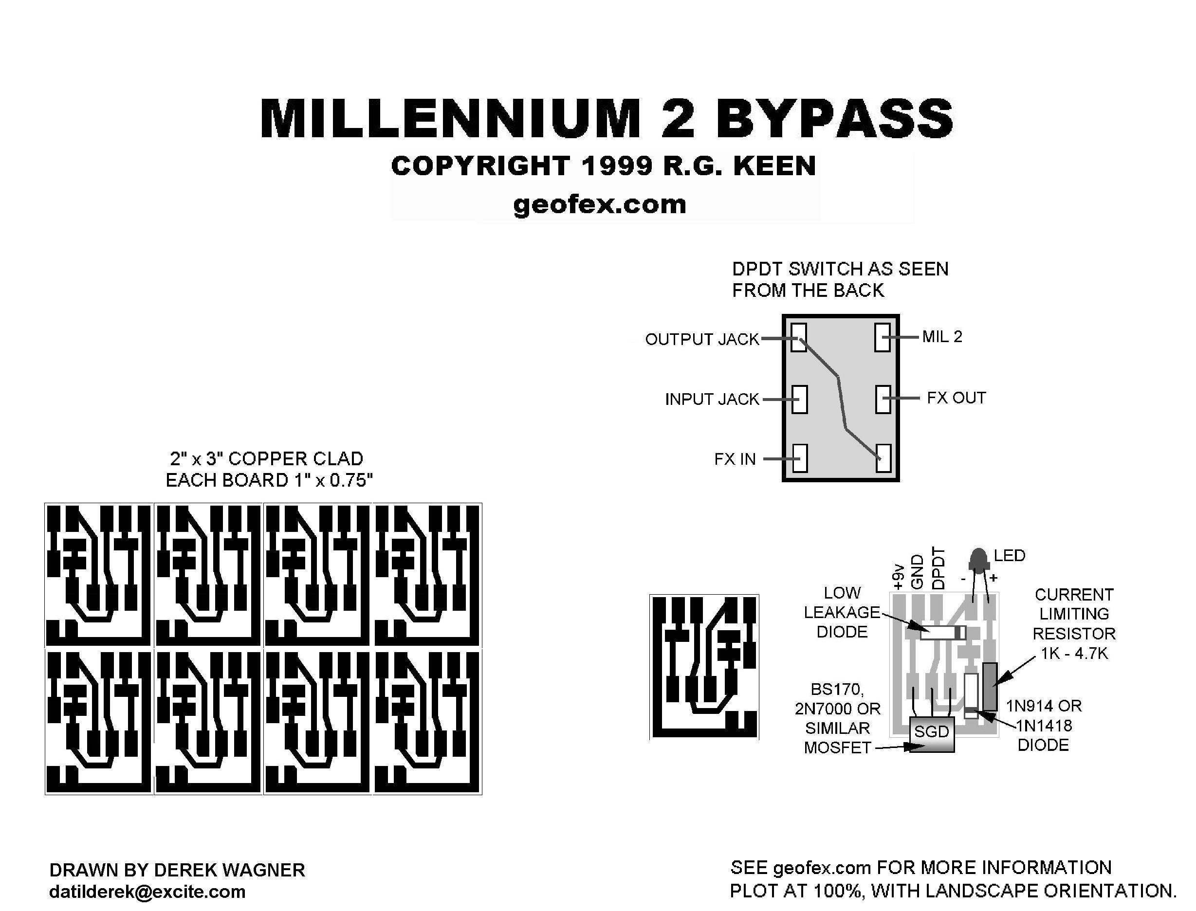

ma il circuito e diverso come faccio a collegarlo ?

Quello schema è "generico" ovvero valido per qualsiasi effetto...a te interessa solo input e output del segnale (rispettivamente il primo condensatore a SX da 0.15 (IN) e il pin centrale dell'unico potenzionetro a DX. (OUT))...una volta individuati li colleghi ai jack o allo switch come da immagine

Ma l switch e diverso da quello nell immagine

Allora mi sento di consigliarti questo...è una schedina che ti permette di avere un led con uno switch a 6 poli (detto anche DPDT)

Inoltre,personalmente, ti consiglio di provarlo la prima volta senza switch (ovvero colleghi il condensatore in ingresso da 0.15 direttamente al jack d ingresso e il polo centrale del potenziometro direttamente al jack d uscita).... Il resto invariato cosi sai subito se funziona o se hai commesso qualche errore nel circuito
