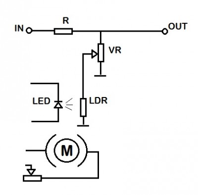

In questi giorni estivi ne approfitto per proporvi questo progetto minimale nel vero senso del termine.
L'ho realizzato con quattro componenti di recupero, un piccolo motorino a corrente continua ed un disco opaco che ruotando interrompe ciclicamente il fascio di luce emesso dal led.
L'effetto ottenuto è il classico tremolo dei vecchi fender, molto profondo se collegato direttamente tra chitarra e ampli.
Unico incoveniente invece è che, inserito nella catena di effetti, il tremolo quasi sparisce.
Per ovviare a questo inconveniente stavo pensando che, anzichè far agire l'LDR direttamente tra ingresso e uscita, sarebbe più opportuno fargli pilotare un semplice buffer a fet o qualcosa di simile.
Cosa ne pensate?

Interessante, ma non si potrebbe pilotare il led direttamente con un semplice, ad esempio, 555 in configurazione astabile, così da eliminare la meccanica del disco ?

Aggiungo un'altra idea: si potrebbe provare a collegare al posto della LDR e del LED un H11F3 (optoaccoppiatore a FET) sempre pilotato da un astabile tipo 555 ...

Ciao, la parte carina era proprio il motorino... da all'effetto un'anima "vintage".
Per l'utilizzo del 555 dai un'occhiata al "Tiny Tremolo"

Sì, certo, l'effetto vintage è garantito, a questo punto si potrebbe sostituire il motorino con una manovella, un pedale o qualcosa di simile !
A parte gli scherzi, io proverei con l' H11F3 ...

scusa ma dove dovrei metterlo il fotoaccoppiatore??
Il tremolo così com'è funziona bene a monte della catena effetti, ma se messo dopo un delay (senza true-bypass) quasi sparisce, per cui penso ci sia da risolvere un problema di impedenze...

Beh, il fotoaccoppiatore potrebbe sostituire il led e LDR del tuo schema, però sarebbe tutto da provare, non so dirti se veramente funziona, probabilmente un vactrol autocostruito funziona meglio. O forse, ancora meglio, lasciare il motorino che è più creativo.
Per le impedenze non saprei, però ti suggerisco un inseguitore di tensione a guadagno unitario posto all' ingresso, è semplice da costruire ...

fermo restando che l'utilizzo del motorino era l'idea principale del progetto, a meno di segare in due il fotoaccoppiatore per farci passare il disco opaco che interrompe il fascio di luce (.....), direi che proverò con un semplice buffer a j-fet

Che Roff ha la fotoresistenza?
Quel circuito non essendo bufferizzato ti cambia l'impedenza al variare del valore della fotoresistenza...
O lo tieni cosi' e non ci metti davanti nessun effetto con un buffer integrato, o bufferizzi almeno l'IN in modo da non far variare l'impedenza in ingresso dell'effetto mantenendo invariato l'effetto tremolo...

Ciao Hades!
...per scrupolo ho appena misurato, la resistenza va da 1k a circa 200K, in effetti in origine mi ricordavo di aver misurato valori più alti, ma sicuro mi sarò sbagliato.
Ad ogni modo ho fatto un paio di prove al volo e stranamente ho ottenuto beneficio solamente con un buffer in uscita fatto al volo con un j-fet, in questo caso il tremolo "tremola" indifferentemente sia a monte, sia a valle della catena effetti.
Appena trovo 5 minuti provo a saldare un altro fet in ingresso così da isolarlo completamente e posto il risultato.
Per quanto sia ridicolamente semplice suona bene
