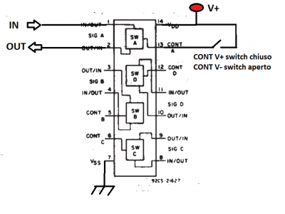

Per lo switching di SB,SM,SA,SR1,SR2,SR3,SI,ST ho qualche problema avendo una decina di 4016,sto cercado di realizzarlo con questi e con un rotary switch 2 vie 6 posizioni, esiste qualche integrato che mi potrebbe semplificare la vita?
Questo è lo schema che ho tirato giù,al momento lo sto provando su breadboard,non ho con me le suddette chitarre per una verifica ma comunque ciò che ne esce non è male:
Sono benvenuti qualsiasi informazioni,suggerimenti,osservazioni,ecc

Io partirei da qualcosa di meno ambizioso, ogni 4016 contiene quattro interruttori singoli fatti con una coppia di transistor MOS che non sono esenti da distorsione, anche se molto bassa, essendo bidirezionali puoi connettere ingresso e uscita come vuoi al posto delle levette che vedo nello schema, poi ogni switch viene azionato da un apposito pin, uno per ogni switch. Non capisco un po di cose in questo progetto, l'hai disegnato tu?

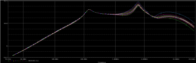

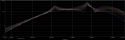

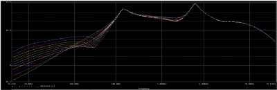

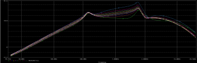

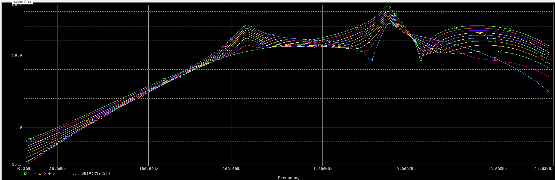

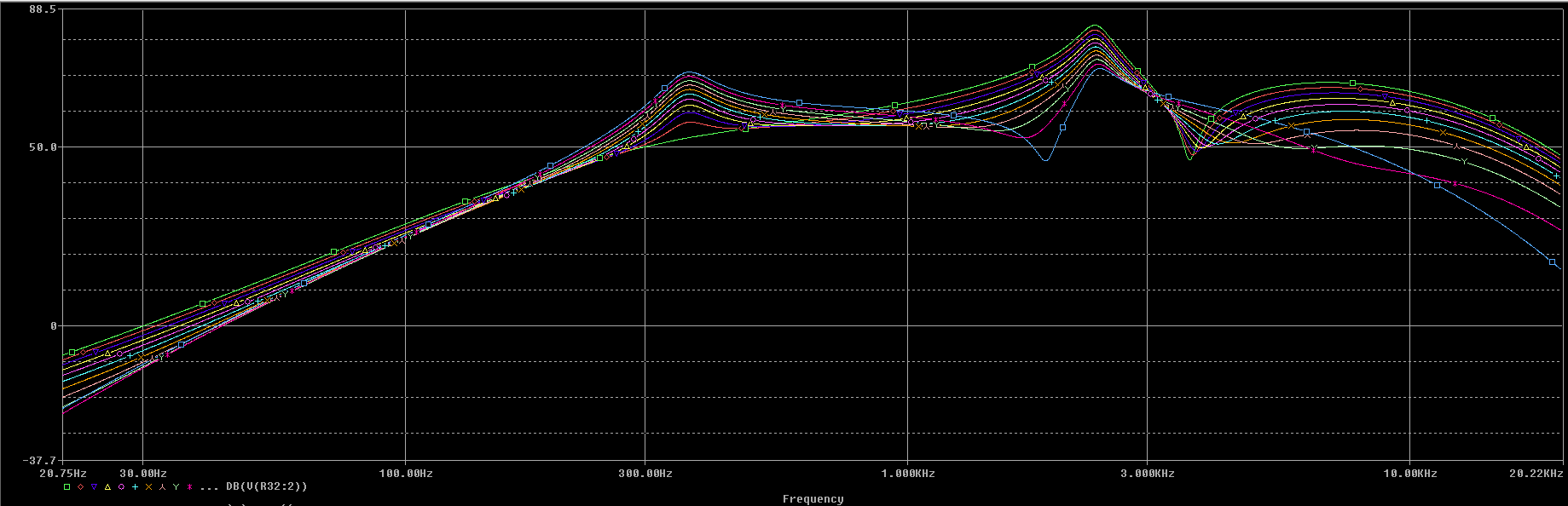

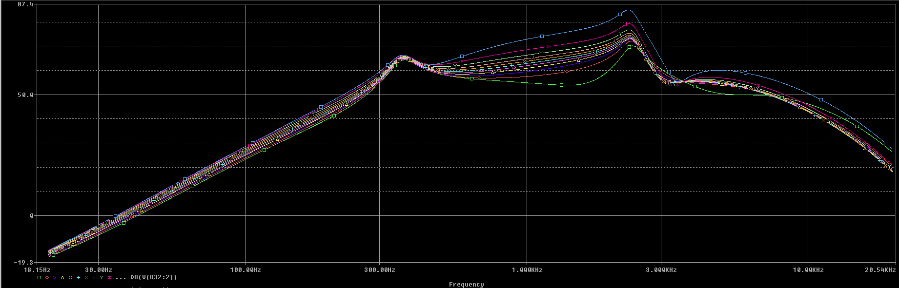

Re: Aiuto per Pick Up Simulator
Questo che vedi qua sotto è il risultato di una rapida simulazione al variare dei potenziometri SB, SA, SM (non ho messo gli switch ma un potenziometro da 100k).
Sembrerebbe più un simulatore di cassa che di pickup, magari lo scopo è proprio quello Re: Aiuto per Pick Up Simulator
Questo è quello che succede con il potenziometro RESO
L'unica cosa che non ho verificato è la fase, ci sono così tante rotazioni di fase che potrebbe oscillare ma questo lo scoprirai soltando facendo una PCB e provandola.
Tra l'altro, eliminando l'induttanza finale cambia praticamente ben poco, direi che si possono risparmiare!
Si, direi che è un simulatore di cassa! Se correggi i valori delle resistenze verso massa troppo basse lo puoi inscatolare L'unica cosa che non ho verificato è la fase, ci sono così tante rotazioni di fase che potrebbe oscillare ma questo lo scoprirai soltando facendo una PCB e provandola.

Si il progetto lo sto facendo io ,e ribadisco non ho nessuna base teorica, i filtri all'inizio composti dalla resistenza da 180 ohm il condensatore da 100n e dalla resistenza da 2,7k e condensatore da 10n,dovrebbero attenuare le frequenze di picco di un single coil,tra6KHz e 9Khz, ed invece r7 r8 l'ampiezza del segnale ,così come l'altro ramo c5 r5 , r6 c6 ed r9 r10 quelle di un humbacking(tra 4KHz e 6KHz) altrimenti il suono che uscirebbe alla fine risulterebbe troppo "colorato" a seconda di cosa entra.
Le resistenze che compongono SA SM SA non sono altro che una versione fissa dei potenziometri che compongono un equalizzatore a tre bande (il primo schema che si trova in rete),i cui valori variano per i vari pick up come suggerito dalla seymour dancan
Non voglio fare un simulatore di cassa,per questo ho aggiunto un fitro per il picco di risonanza tipico di quel pick up.
Le induttanze e resistenze ,che sono state il mio punto di partenza ,ma da sole non similuvano quasi nulla e così mi hanno spinto ad aggiungere i due filtri attivi,che vanno crescendo di volume man mano che si sale di pick up.Così il suono che ne esce è soddisfacente,non ho ancora provato prima di un fuzz face ma credo che avendo impedenza e resistenza e forse capacità ( il mio tester sballa su valori bassi) non dovrebbe fare capricci ed è proprio per questo che le ho lasciate.
Ho buttato giù un sistema di switching con i 4016 e un rotary switch due vie sei posizioni ma dovrei usare 9 integrati,sto cercando qualcosa di meno complicato,ma di porte logiche ed affini non ne so proprio nulla.
C'è qualcuno che sa se esiste un integrato che sostituisce un rotary switch?

Come switch puoi usare semplicemente dei JFET, guarda il sistema di swtich dei pedali boss, i JFET adatti allo switch tra l'altro costano poco, roba di 30 cent l'uno e sono del tipo J113.
