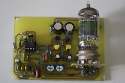

Buon pomeriggio a tutti,
sperando di far piacere a qualcuno, condivido con voi la mia versione di tube driver, ha delle piccole modifiche rispetto all'originale volte a ridurre il rumore e migliorare l'escursione del controllo toni.
Inoltre un operazionale è utilizzato come buffer di uscita così i pedali che vengono dopo non ne cambiano la timbrica.
E' alimentato da una tensione AC da 12V a 15V, in caso la tensione sia maggiore dei 12V che servono alla valvola c'è una apposita resistenza di potenza da 5W che va montata sotto il circuito, il calcolo è molto semplice, la 12AX7 assorbe 300mA a 12.6V per cui alimentando a 14V dovete far scendere di 1.4V, la legge di ohm dice che R = V/I = 1.4V/0.3A = 4.6 ohm cioè 4.7ohm.
La valvola va alloggiata su una apposita PCB aggiuntiva.
Il file eagle non è disponibile.

Ciao Luix
Ho avuto la stessa svista in un post un paio di giorni fa
12AX7 a 12.6V di filamento consuma 150mA, 300mA li consuma con il filamento collegato per 6.3V, è un attimo mixare i due dati

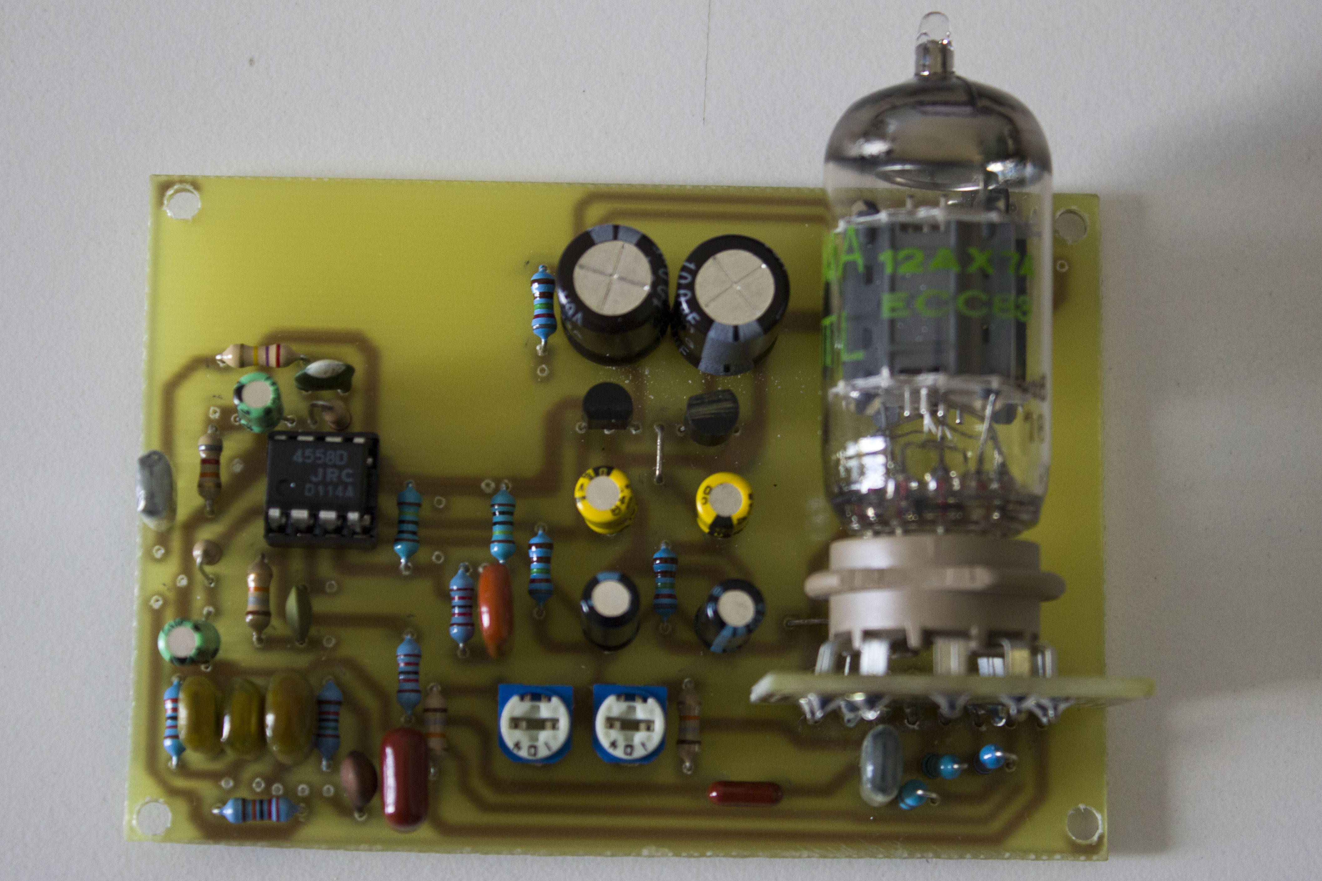

Non mi fa più modificare il post ma comunque una foto della realizzazione è questa.
Purtroppo con la valvola montata in quel modo non entra in un box 1590BB per l'altezza, rispetto allo schema che ho postato ho diminuito i condensatori che sono 100uF 47uF 22uF, in questo modo si possono prendere tutti da 105°C visto che sono vicini alla valvola ma senza aumentare il rumore, vi ricordo che più è grande il condensatore e più sarà alto il picco di corrente nel diodo con tutto quello che ne consegue.Re: Luix Tube Driver progetto completo

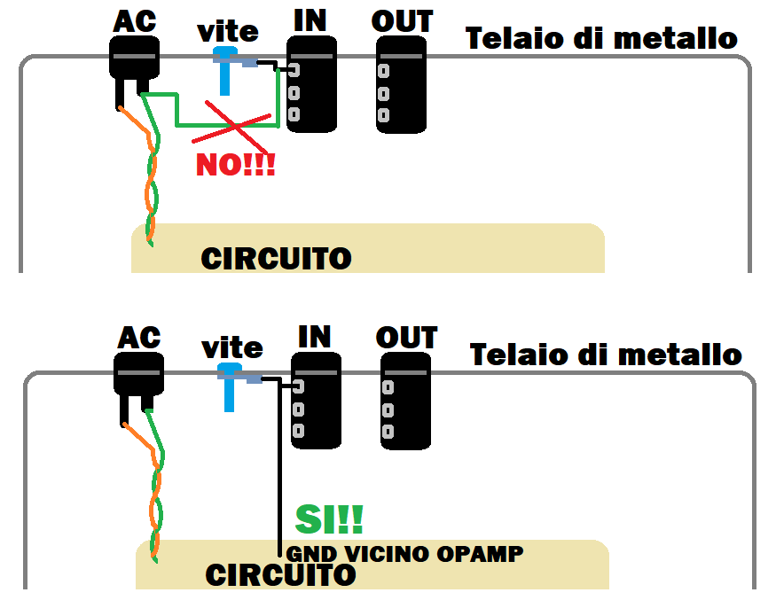

Aggiorno il topic, ho costruito proprio questo weekend un altro Luix Tube Driver ed ho notato che in questo caso i condensatori devono essere messi da 470uF, forse è a causa della valvola (una JJ) che ha più problemi con il filamento, non lo so, comunque rimaniamo intesi con i condensatori da 470uF, ad esclusione di quelli da 22uF che possono essere lasciati così.
Ora mi direte: ma quelli che alimentano la valvola sono proprio quelli da 22uF! Si, è vero ma non so darvi altra spiegazione!
Altra cosa importante, il grounding!
La massa sui jack di ingresso/scita non va collegata direttamente sulla presa di alimentazione ma va collegata sul circuito stampato il più vicino possibile all'opamp, pena forte buuzzzz a 50Hz che cambia di poco anche azzerando il volume dell'effetto.
Non chiedetemi perchè o percome, i loop di massa sono semplicemente magici!
