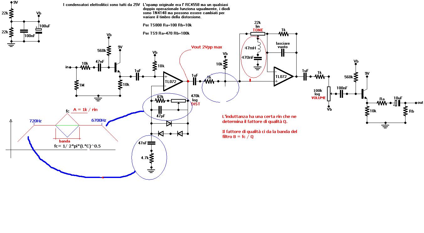

Salve ragazzi guardando bene il TS9 ho notato che la sua equalizazione dovrebbe essere questa (corregetemi se sbaglio):
qualche buon samaritano smanettone può simulare la risposta in frequenza del circuito oppure indicarmi un buon software con cui mi ci posso dilettare?
Vorrei spostare il buco nei medi più in alto in frequenza quindi diminuendo il condensatore da 220nF a massa...
THX

io senza usare programmi di simulazione ho provato la sostizuzione grezza con le prove affidate al mio orecchio :)
Se hai tempo puoi provar questa accoppiata : potenziometro da 25K e condensatore nel cerchio rosso da 0,18 uF.
Il risultato migliora parecchio il controllo originale.
Se non puoi metterti subito all'opera coi programmi puoi fare un tentativo,chiaramente i dati precisi on li ho perchè sono ndato adato ad orecchio e non di PC

Una cosa che provo di sicuro, metto una induttanza da 47mH al posto della resistenza... si ottiene un filtro per i medi che amplifica o attenua una data banda...
Mo me lo studio...

Ecco cosa intendo fare:

interessante l'uso dell'iinduttanza  :hummm_1:

Ragazzi ho quasi finito il TS9+... però ho una notizia non troppo buona da darvi, ho appena riscontrato due errorucci nel layout del TS9, niente di grave però a tutti quelli che lo avessero fatto prima di ieri o che gli ho spedito il pcb (christopher aaron e texas) vi do le correzioni:
1) dovete aggiungere la resistenza cerchiata, tagliate la pista fate due buchetti ed aggiungete la resistenza....
2) ho erroneamente collegato la resistenza di uscita non all'uscita dell'opamp ma al capo sbagliato della resistenza di reazione, dovreste tagliare la pista e con un cavetto isolato collegare la resistenza R12 all'uscita dell'operazionale...
Grazie per la pazienza e scusatemi ma sono uno sperimentatore come voi e posso sbagliare (ecco perchè odio i complimenti e chi mi "alliscia" come una divinità...)

Luix, quell'induttanza come potrei inserirla nell'eq di un SD-1?
W4r4n
luix
Messaggi: 3422
Re:Equalizazione TS9
Messaggio da luix » 07/10/2009, 23:51
Si l'ho messa ma causava troppo ronzio, ci si deve mettere una induttanza schermata ma con le dimensioni non ci siamo...
Per metterla nell'SD1 si fa allo stesso modo del TS9, al posto della resistenza metti l'induttanza...
