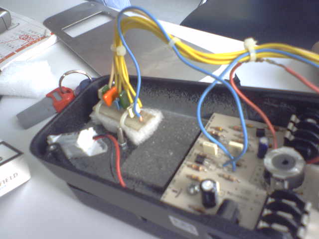

ecco lo stato dell'arte del mio wah...
ho messo il selettore e i 6 condensatori ora come vado a casa lo provo
mi sa che il cavo che ho usato è un po' ingombrante...cmq come mia prima volta non è malaccio
alla fine ho messo:
0,0047uF
0,01uF
0,015uf
0,022uf
0,033uf
0,068uf
in più ho messo la resistenza da 100k
stasera vediamo un po' se ne vale la pena così foro la scocca
buffer per wah

bene bene!!
appena ho un po' di tempo foro la scocca e fisso per bene il selettore...cmq volevo provare a giocare un po' con il posizionamento del pot. , se era possibilie, per regolarne un po' l'azione e l'apertura...
