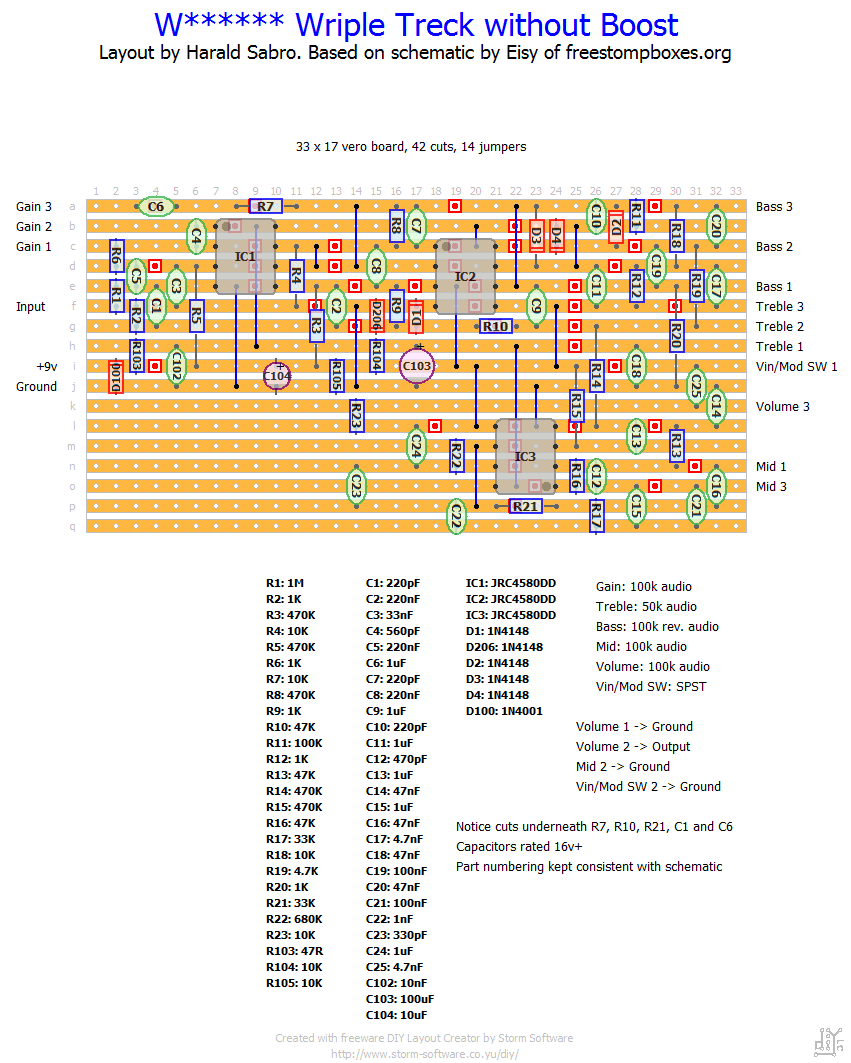

salve a tutti, sto per approcciarmi per la prima volta alla costruzione di un pedale , trattasti del triple wreck della wampler
premettendo che me la cavo con saldatura e che un po di elettronica ne capisco
ora la questione è la seguente:
ho trovato lo schema, sia con boost che senza... avendo provato l'originale in negozio e non essendo rimasto convinto dalla sezione boost, volevo sapere come fare per aggiungere un boost x assoli allo schema indipendente dall'effetto ma all intern dello stesso box(1590bb)
allego i due schemi

Dunque sul layout di quello con il boost c'è tutto scritto : boost input è sulla scheda e boost out è il piedino 2 del pot cream; dopo di che input è l'ingresso dell'effetto vero e proprio e l'out è il piedino due del pot del volume.

quindi va collegato con un filo il pin 2 del volume al boost input ?
e i due 3pdt come vanno collegati?

Se li vuoi attivare indipendentemente uno dall'altro allora devi trattarli come fossero due effetti distini e collegare lo swicth come da link (uno per effetto). In questo modo puoi selezionare effetto e boost separatemente.
