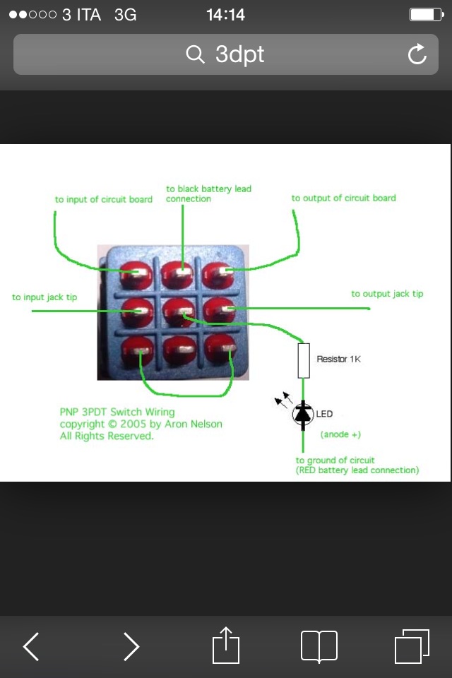

salve raga , volevo modificare come da titolo il mio wah vox v847 in un wah-volume..
l'idea è che disattivato funziona da volume ed attivato da wah , con relativo led di notifica ..... come potrei fare ?
io pensavo ad un pot stereo ed ad uno switch 3pdt che switchasse il segnale del jack da un lato all'altro del pot .
poi navigando ho visto che la modifica è più semplice basta inserire un cap non so dove .....
mi aiutate ?

Dai un'occhio qui è per il cry baby ma il principio dovrebbe essere lo stesso
http://m.instructables.com/id/Modify-Your-Wah-Pedal/

lui mette un dpdt , ma se io volessi mettere un 3pdt ? come dovrei collegarlo ?

Guarda bene tutte le pagine del link , lui usa un 3dpt un triplo deviatore
