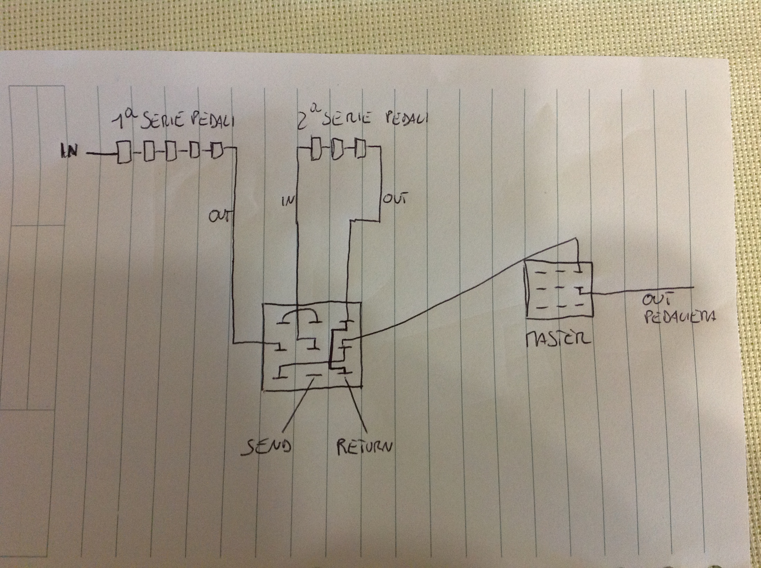

Mi sono di nuovo impuntato su una parte della mia nuova pedaliera con looper integrato.... :muro:
Vi spiego...
Vorrei che gli ultimi tre pedali possano essere sia in linea con i precedenti oppure switchati sul send/return dell'ampli...
Lo schema che sto seguendo è questo in allegato (e l'ho trovato sempre qui nel forum)... solo che il mio è a 8 loop...
Potete aiutarmi? GRAZIEEEEEE

Aggiungi un 3pdt sotto al master bypass che ti devi l'in e l'out del gruppo che intendi comandare, ed aggiungi i relativi jack per il send return...in e out gruppo pedali sui pin centrali, da una parte esce sulla pedaliera in serie con gli altri e dall'altra devia sul s/r dell'ampli. il terzo pin per il led.

Ombra
Messaggi: 11
Iscritto il: 24/01/2013, 23:33
Re: send/return nel looper
Messaggio da Ombra » 29/01/2013, 16:41
Sono riuscito a fare questo...
ma non capisco come fare l'altra parte dello switch per mandare il segnale in serie agli altri pedali ...

Messaggio da Ombra » 30/01/2013, 12:46
Potrebbe funzionare così?...
Mi sa che mi rimane collegato il Send all'ampli... è un problema?

Ombra ha scritto:Mi sa che mi rimane collegato il Send all'ampli... è un problema?
Direi proprio di si...così non escludi mai l'out del secondo gruppo ed è praticamente come se collegassi tutto al pin centrale mischiando i segnali provenienti da ogni dove, all'out del looper ti arriva il send dell'ampli.
Prova a modificare collegando l'out del secondo gruppo al pin centrale dello switch: così puoi mandarlo una volta al return dell'ampli e l'altra al master isolando i due circuiti.

Messaggio da Ombra » 30/01/2013, 18:48
Grazie per l'aiuto!!!!! :face_green:
Ho imparato molte cose nuove!!!
Ovviamente sposto anche il segnale del primo gruppo sul primo pin in alto a dx... giusto?

Messaggio da mastrococco » 31/01/2013, 0:04
Ombra ha scritto:Ho imparato molte cose nuove!!!
Era lo scopo principale... la prossima volta sarai tu ad aiutare qualcuno!
Ombra ha scritto:Ovviamente sposto anche il segnale del primo gruppo sul primo pin in alto a dx... giusto?
Giocoforza...
Se vuoi fare uno schema dell'ultima versione controlliamo anche quello, ma penso che tu abbia capito il giochetto...
