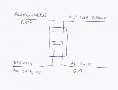

Ciao a tutti sono nuovo del Forum,chitarrista appassionato di DIY ma alle prime armi... sono giorni che cerco invano una risposta al mio quesito... ve lo spiego...
Ho un buffer che vorrei inserire in pedaliera (pedaliera che ha un suo ingresso IN collegato a uno switcher a 8 loop)... non è un pedale con il solito 3PDT ma ha solo IN e OUT, la presa per la corrente e il relativo LED. Il segnale passa solo quando è acceso... Non voglio trasformarlo in pedale ma "semplicemente" (non so se è così semplice) collegarlo alla presa IN esistente e attivarlo tramite switch on/off all'occorrenza. Permettendo al segnale di passare anche quando il buffer è spento.
C'è qualcuno che ha capito e che ha voglia di spiegarmi come posso fare?

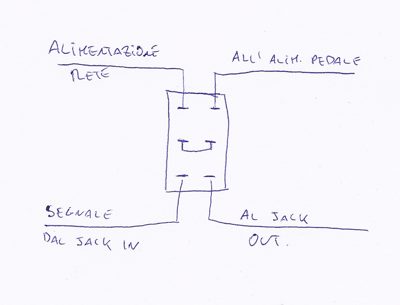

Ciao Ombra, anzitutto benvenuto nel forum!
Potresti usare una soluzione come quella in allegato, utilizzando uno switch on on a levetta: inerisci lo switch tra la presa dell'alimentazione e l'ingresso scheda come indicato, fai partire dal tip del jack ingresso un altro cavetto (lascia intatti quelli già esistenti) e collegalo allo switch come indicato, e porta al tip dell'out un collegamento che parte dall'uscita dello switch.
Quando l'effetto è acceso passa corrente e la scheda è alimentata il bypass è interrotto e i collegamenti ai jack sono isolati, quando è spento l'alimentazione è interrotta e il true bypass inserito!

Grazie infinite Mastrococco!!! Alla fine è più semplice di quanto immaginassi... Solo che non avendo grandi conoscenze in materia non ci sarei mai arrivato da solo.
