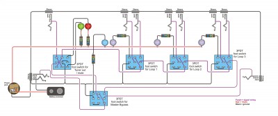

Mi sono di nuovo impuntato su una parte della mia nuova pedaliera con looper integrato....
Vi spiego...
Vorrei che gli ultimi tre pedali possano essere sia in linea con i precedenti oppure switchati sul send/return dell'ampli...
Lo schema che sto seguendo è questo in allegato (e l'ho trovato sempre qui nel forum)... solo che il mio è a 8 loop...
Potete aiutarmi? GRAZIEEEEEE

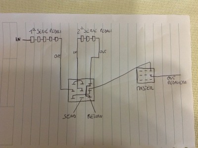

Sono riuscito a fare questo...
ma non capisco come fare l'altra parte dello switch per mandare il segnale in serie agli altri pedali ...

Re: send/return nel looper
Bene...
Prova però ad inserirlo nel contesto, facendo proprio un layout completo (senza magari stare a disegnare i singoli loop, basta avere l'in e l'out dei due gruppi): ti schiarirà le idee!

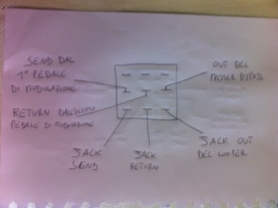

Non ho capito il collegamento out del master bypass Jack out del looper...
Ok grazie ci provo...
L'out del Master bypass è l'out della prima serie di effetti presa direttamente dal 3pdt del master...
Il jack out del looper è la presa jack dove inserisco il cavo che va all'ampli... quella alla fine del looper...
Appena torno a casa faccio lo schema...

Però la prima serie di effetti non ho bisogno di andarla a prendere dal master bypass, quello casomai è il punto in cui arriva o la prima serie da sola se è attivo il s/r o le due serie sommate...la soluzione te l'ho già scritta sopra...

Potrebbe funzionare così?...
Mi sa che mi rimane collegato il Send all'ampli... è un problema?
Direi proprio di si...così non escludi mai l'out del secondo gruppo ed è praticamente come se collegassi tutto al pin centrale mischiando i segnali provenienti da ogni dove, all'out del looper ti arriva il send dell'ampli.Ombra ha scritto:Mi sa che mi rimane collegato il Send all'ampli... è un problema?
Prova a modificare collegando l'out del secondo gruppo al pin centrale dello switch: così puoi mandarlo una volta al return dell'ampli e l'altra al master isolando i due circuiti.
Grazie per l'aiuto!!!!!
Ho imparato molte cose nuove!!!
Ovviamente sposto anche il segnale del primo gruppo sul primo pin in alto a dx... giusto?

Era lo scopo principale... la prossima volta sarai tu ad aiutare qualcuno!Ombra ha scritto:Ho imparato molte cose nuove!!!
Giocoforza...Ombra ha scritto:Ovviamente sposto anche il segnale del primo gruppo sul primo pin in alto a dx... giusto?
Se vuoi fare uno schema dell'ultima versione controlliamo anche quello, ma penso che tu abbia capito il giochetto...
