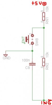

Re: Switcher programmabile
tipo così:davidefender ha scritto: ...
edit: ti consigli anche di metterci dei condensatori a quei pulsanti, così eviti repentini falsi contatti (ti assicuro che si verificano eccome! )
Jack!

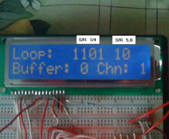

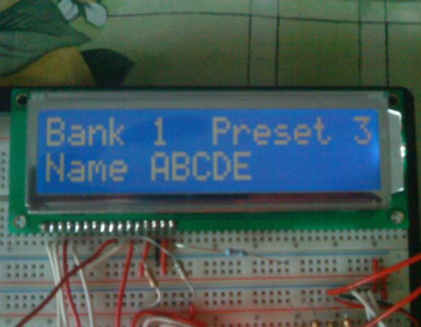

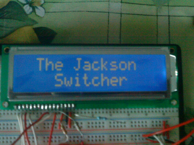

In attesa di reperire il 74HC165 per il collegamento dei pulsanti, ho usato 4 ingressi del uC per collegarci dei pulsanti per poter cominciare a realizzare la parte software, e testarla.
Allego un paio di foto:
Manie di protagonismo
schermata scelta "bank" (da 1 a 8) e "preset" (da 1 a 6)
schermata impostazione
Jack!
Jack!
gran bel lavoro!
noto con piacere che alla fine ti sei convertito all'LCD vero?
grassiedavidefender ha scritto:gran bel lavoro!
l'interfaccia è certamente migliorabile, ma per ora sono contento così, viste le ore di sonno rubate per la programmazione
Come direbbe Francesco Salvi: "ESATTO!!!"davidefender ha scritto:noto con piacere che alla fine ti sei convertito all'LCD vero?
il 7 segmenti l'ho accantonato

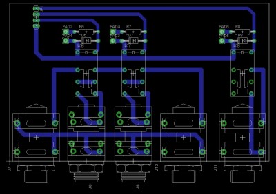

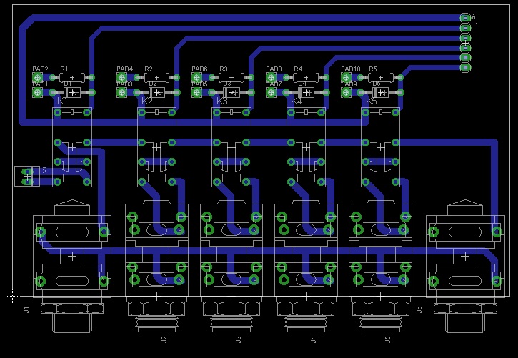

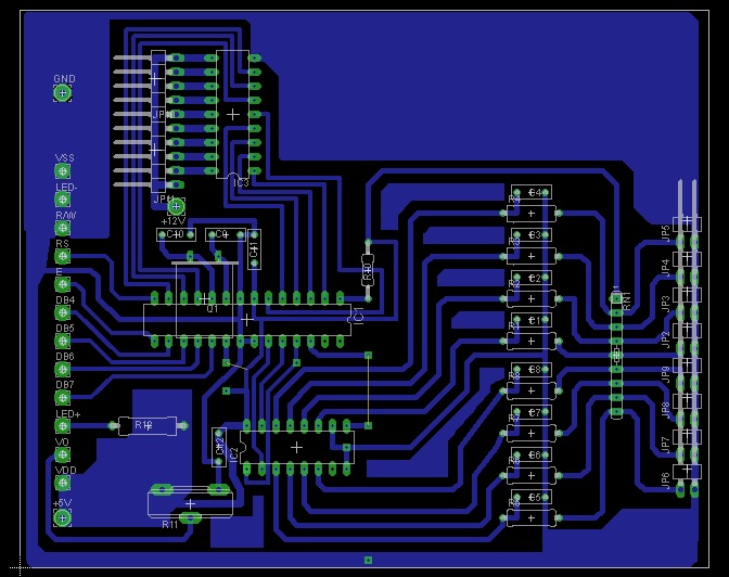

Vi annuncio che stamane ho finito di mettere a punto il software di gestione

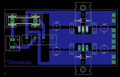

Ora devo disegnare la pcb per la parte controller e poi decidere come farle, le pcb, visto che il mio similbromografo mi limita molto nelle dimensioni. vedrò quando avrò tutte e 3 le pcb disegnate!
Ah, e il buffer? me ne potete consigliare uno valido? che sia abbastanza trasparente
Jack!
Jack!
