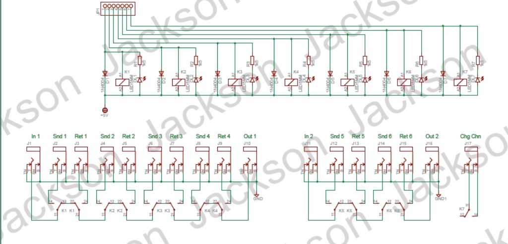

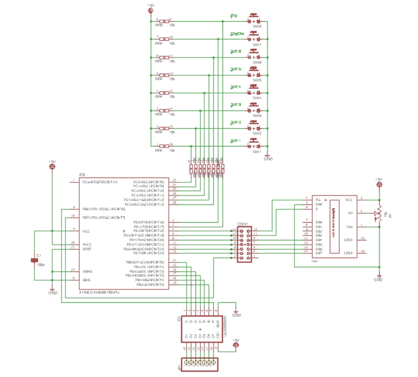

Ispirato dal midiswitcher di Davidefender  :fonz:  ho pensato di fare un più semplice switcher programmabile sfruttando un microcontrollore. Questo switcher è composto da 2 'linee', la prima (per 4 effetti) da usare in front all'ampli, la seconda (per 2 effetti) da usare in send&return.
Inoltre c'è un'uscita per il cambio canale dell'ampli. Tramite i 2 display visualizzo il n° della patch che sto utilizzando, e con i pulsanti richiamo una configurazione precedentemente memorizzata. Al momento devo ancora pensare come impostare la procedura di programmazione. il microC che userò è un atmega, che programmerò tramite Arduino. Allego lo schema dello switcher, sperando di non aver fatto stupidate. nel caso segnalatemele che provvederò a correggere.

Perchè uno scarsissimo display a 2 cifre e non un bel LCD ???
Perchè mi avrebbe occupato troppe porte I/O!
Ma potevi gestirlo via seriale, no :tapai:
La cosa si sarebbe complicata troppo, per il primo progetto, semplicità :numb1:
Comunque anche con 2 sole cifre posso memorizzare 100 settaggi, o sfruttando i pulsanti, addirittura 600 :surpr:
La posizione '00' la volevo usare per il comando diretto dei singoli S/R, può venire sempre utile :hummm_1:

jackson ha scritto: Perchè uno scarsissimo display a 2 cifre e non un bel LCD ???
ma sei sicuro?
http://arduino.cc/en/Reference/LiquidCrystalConstructor
:face_green:
io ne conto ...sei! :seetest:

:mart: hai ragione Davidefender ! ma a livello software :hummm_1: diciamo che per la versione 1.0 prenderò in considerazione l'uso del LCD!

Allora, per risolvere la diatriba LCD/7segmenti la soluzione è prevederle entrambe, portando su connettore i 6 segnali del uC che li controllano!!!
Allego schema con LCD!

jackson ha scritto:Allora, per risolvere la diatriba LCD/7segmenti la soluzione è prevederle entrambe, portando su connettore i 6 segnali del uC che li controllano!!!
è sicuramente un'ottima soluzione! :face_green:

ma secondo voi, all'ingresso della catena 1 (front ampli) sarebbe buona cosa metterci un buffer ??? magari anche un semplice inseguitore di tensione, che ne dite ?
