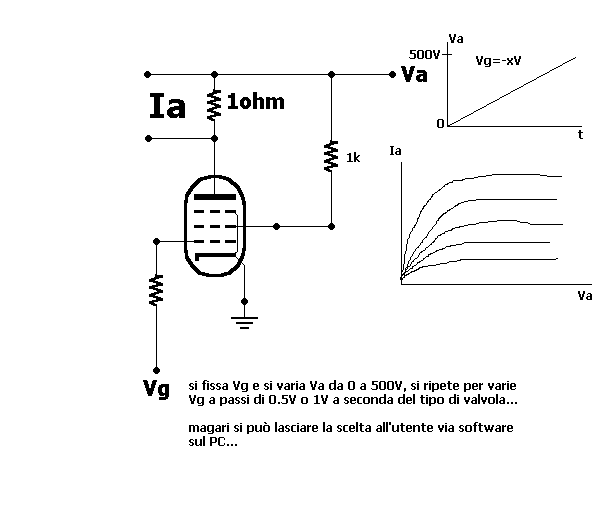

Guarda se mi dai una mano con lo sviluppo software io ci sto! ci farei anche la tesi!!
Si potrebbe fare un traccia curve, non è difficile, es:
sulla scheda analogica si mette un uC che gestisce un generatore di rampa, questa rampa è l'anodica, per comodità è meglio che questa rampa sia fatta di gradini in modo da dare tempo ai convertitori di prendere dati.
Il uC deve gestire anche la tensione negativa che deve rimanere fissa per ogni "scalinata".
su ogni gradino della rampa si prende il valore di corrente, il valore di tensione anodica e di griglia lo sappiamo, si inviano i dati al computer via USB e un softwarino li disegna.... questo software deve inoltre dire al uC di salire di un gradino e modificare il valore di tensione di griglia.... insomma una specie di sincronizzazione...

al 100%  :lol1: Per fare ciò che hai detto Arduino calza perfetto!
La connessione al computer si risolve con una comodissima USB, (niente Seriale  :trip: ) E il software si può sviluppare in Java per compatibilità massima...
Per gestire la tensione ci si può avvalere di molti strumenti, bisogna solo capire quali siano i più convenienti/precisi. Tanto per cominciare a ragionarci un po' su:
- Immagino che le tensioni in gioco siano tali da non poter permettere l'utilizzo dei classici regolatori tipo LM317, giusto (max 37V)?  Dobbiamo quindi ragionare su un circuito di regolazione dell'alimentazione ad alta tensione... Per comandarlo ci possono essere diverse opzioni: PWM (integrata in Arduino) oppure pot-digitali (ma su questi c'è da dire che sopportano un max di tensione e corrente forse un poco troppo stringente) o ancora, magari triac?
- Per rilevazione della corrente si dovrebbe sviluppare un circuito che trasforma corrente in tensione e sfruttare gli ADC integrati in arduino (ce ne sono 6 a 10bit = 1024 valori  :dance_1: ).. progetti del genere si trovano pure in giro: http://web.tiscalinet.it/i2viu/electronic/shunt.gif

Per il controllo della anodica devo informarmi un po, volendo testare una finale serve fino a 400mA quindi l'alimentatore dovrà essere qualcosa di switching per forza, la tensione la  possiamo controllare con la PWM dell'arduino... oppure la lasciamo fissa a 500V e con un partitore resistivo variamo la tensione sul gate di un mosfet che a sua volta la riporta sul source... mi informo un po...

Luix, intanto potresti buttare giù uno schemino (possibilmente eagle.sch così lo possiamo editare tutti) intanto di quale dovrebbe essere la polarizzazione della valvola, in quali punti va misurato cosa, e i valori max e min che si dovrebbero applicare.. così intanto capiamo di che tensioni, e di quali strumenti abbiamo bisogno.

Per lo schemino sta arrivando...

Per la prova di emissione basta abbassare di 1V i filamenti, se la corrente cala oltre una certa percentuale la valvola non è troppo buona o sta morendo...

Luix una cosa..
per una valvola buona..
lIl primo grafico deve dare una retta e il secondo quella curva?
