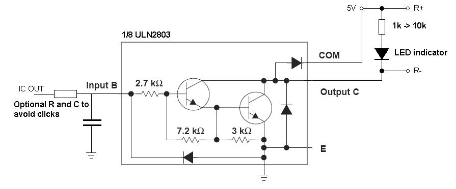

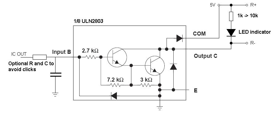

ciao Davide, non so se ti può essere utile questo circuitino..
parlavi di pop nei relay, questo magari te li toglie (in teoria)
questo va fatto per ogni singolo relè
per IC out si intende ogni singolo out del HCT595, c'è il filtro, poi si entra in ogni singolo in del driver per i relè..
Il led messo a quel modo dovrebbe andar bene per indicare lo stato del relè, però avevo letto che in caso di problemi di alimentazione, sarebbe meglio mettere la resistenza che limita la corrente nel led a ridosso di R-, e il led da questa resistenza a massa (non so se si capisce come l'ho detto, altrimenti posto lo schema)

grande dimitree! Ti assicuro che di questo tipo di aiuto ne ho bisogno parecchio!
praticamente il circuitino da te postato usa un filtro passabasso per evitare una violenta variazione del potenziale.. interessante, in realtà non pensavo di metterla fra il 595 e l'ULN, però in effetti facendomi due conti non avrei altra scelta.. ho però un paio di dubbi:
- l'ULN fornisce già una resistenza interna (come mostrato da 2k7) proprio per adattarsi a meglio alle uscite CMOS di un PIC, ora mi chiedo ma quella resistenza di filtro non potrebbe dare qualche problema?
- Se usassi solamente un condensatore invece che la res che succederebbe? cioè, come si calcola la frequenza di taglio corrispondente?
Cmq, sarei tentato di lasciare le cose così com'è, e non perchè non credo che il circuito funzioni, ma perchè sono un pò preoccupato all'idea di riprogettare lo sbroglio inserendo 14 res e 14 condensatori proprio in quelle posizioni.. ad occhio e croce non saprei più dove far passare le piste
ma visto che infondo, la teoria è una bella cosa, ma la pratica toglie ogni dubbio, ho ordinato da banzai i relay Omron da 5 volt (ottimi per questi scopi) così posso fare delle prove al volo sia con la soluzione da te postata che con l'idea del mute dell'output... a orecchio non si comanda!
Piccolo inciso, chiedo a qualcuno più ferrato di me di controllare se quanto ho capito sul pop dei relé equivale al vero, o se ho commesso qualche errore :
il pop che si sente nell'ampli dovuto alla commutazione di un effetto da off a on è dovuto principalmente da queste tre concause:
1 - pop meccanico prodotto dal "rimbalzamento" dei contatti metallici dello switch
2 - alta corrente che attraversa lo switch ad esempio dovuto all'accensione del LED
3 - queste due componenti anche se minime possono essere amplificate da circuiti ad alto gain, come ad esempio un distorsore a manetta..
ora...
1 - questo problema dovrebbe essere attenuato dalla qualità del relé che , a detta del datasheet, dovrebbero avere "low switching noise"
2 - questa componente è eliminata dal circuito stesso del relé che divide la parte di switching del segnale da quella di "illuminazione"
3 - qui ci si può fare pochino, res du pull-down sull'effetto possono aiutare (le classiche da 1M) ma comunque non competono il mio progetto
è giusto? ho dimenticato o omesso qualcosa?
grazie a tutti ragazzi! a prestissimo!

penso che farei con Control Change, visto che con Program Change mi sa non ti bastano i bit per controllare 12 loop più le altre cose che hai inserito..
forse mi è sfuggito e l'avrai già scritto, ma, volevo sapere, come verranno controllati i loop? tramite Control Change o tramite Program Change?
