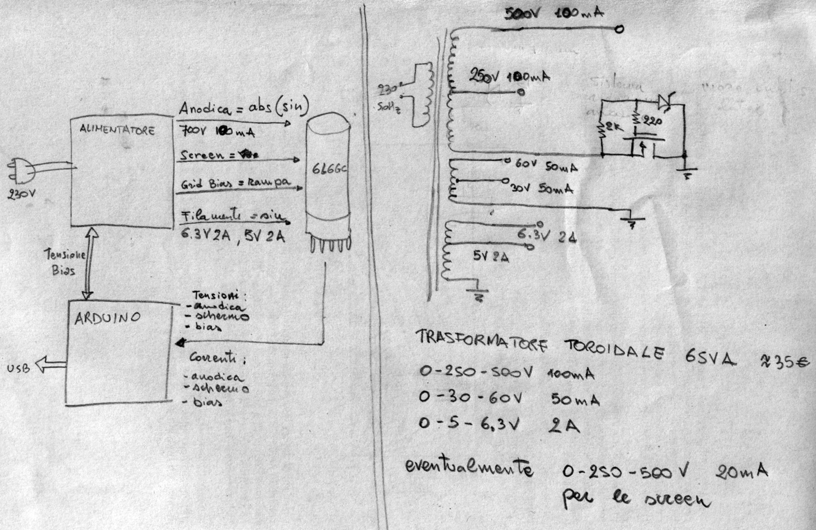

Schema a blocchi fatto con la matita dell'ikea al volo, da correggere.
L'idea è di usare la sinusoide come ha fatto Antonio, ma avere tutte le alimentazioni fornite da un unico toroidale da 65VA (del costo di circa 35euro):
0-250-500V 100mA per l'anodica e le screen
0-30-70V 50mA per il bias
0-5-6.3V 2A per i filamenti
Anodica e screen sono il valore assoluto della sinusoide di uscita (500V per 1.4142 sono circa 700V di picco), con le screen che seguono ad un valore di poco inferiore (o mettiamo un altro avvolgimento?)
Il bias va portato a scalino (tap da 30 e 70V per le diverse valvole: EL84 e 6V6 o EL34, 6L6GC, KT88, etc...).
I filamenti hanno i valori tipici, ma bisogna aggiungere un 0-5V 2A per le rettificatrici. Per fare la prova coi filamenti calati di 1V, basta inserire un fullbridge che rettifichi (perdi 1.2V) ed un relè che prenda prima o dopo il ponte diodi.
Ditemi cosa ne pensate.

ADuri
Messaggi: 45
Iscritto il: 02/05/2012, 20:59
Re: Provavalvole: l'alimentatore
Messaggio da ADuri » 26/07/2012, 8:51
Direi che và bene anche se vorrei che desse un giudizio anche qualcun altro.
Le uniche mie osservazioni riguardano gli avvolgimenti che io preferirei fossero separati (poi a mettere le masse comuni è un attimo) e per i filamenti userei lo switching col mio schema della mia tesi che permette molte più scelte di tensioni e correnti.
ciao
Antonio
Messaggi: 9950
Messaggio da Kagliostro » 26/07/2012, 15:24
Benissimo Robi
nuova linfa per il progetto
io sarei del parere di avere una tensione (separata) anche per le griglie
ed ottima l'idea di avere una regolazione per la tensione dei filamenti in modo da allargare le possibilità di test
qualche idea di dove si potrebbe chiedere per il trasfo "custom" ?
forse è fuori luogo parlarne adesso, ma se il software ........................
si, beh, insomma ............. se il software si ricordasse dei dati di una valvola e gli assegnasse un'etichetta, provando che so 10 valvole (anche in momenti diversi), non potrebbe esserci una funzione che automaticamente accoppia i tubi e indica le etichette di quelli abbinabili ?
Messaggi: 9742
Messaggio da robi » 26/07/2012, 18:19
In italia ne abbiamo di produttori che con un numero decente (una ventina?) possono farti quei prezzi su un trafo del genere. Possiamo estendere il numero anche ad altri forum, qui abbiamo gente che modera anche altri siti.
