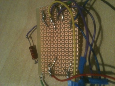

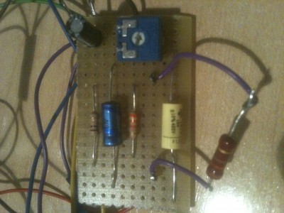

Grazie per la risposta. Dunque, intanto ho sostituito una carbon comp perché effettivamente aveva un valore nettamente superiore a quello nominale (infatti nell'immagine vedrete uno strano "collage").
Per quanto riguarda lo schema mi sono riferito a questo:
http://fuzzcentral.ssguitar.com/fuzzface.php
Ho preso il secondo schema che trovate, cioè quello progettato per transistor al silicio, sostituendo la resistenza da 8K2 con un trimpot da 10K (modifica frequentemente utilizzata per ovviare a ronzii).
Questo è quello che ho realizzato, siate clementi, è il mio primo tentativo di progetto PTP.
Fronte: Retro: Come potete vedere e come dicevo in precedenza ho fatto un "collage" sostituendo la resistenza da 330 perché la carbon comp che avevo messo in precedenza aveva effettivamente un valore "sbagliato".

Va bene...cerca di accorciare il piu possibile tutti i fili...
Per il collage va bene basta che si raggiunga il valore desiderato...
Per il discorso dinamica, dovresti provare vari transistor, infatti non tutti sono indicati a tale scopo..
Re: Problema Fuzz Face Silicon Replica
Ciao, ma i transistor dove sono? Montali su degli zoccoli così è più veloce fare la sostituzione e direttamente sulla millefori. Puoi stagnare i reofori dei componenti sulle piazzole e evntualmente usare gli stessi come pista. Come già detto da pasqua86 cerca di fare collegamenti più corti possibile...

Controllando col tester i vari valori ora ci siamo con le resistenze.
Poi effettivamente i fili che vanno a massa non sono proprio corti. Magari saldando una piccola pista per la massa migliora la situazione.
Provo e vi dico!
Lo farò di certo, grazie!pasqua86 ha scritto:Va bene...cerca di accorciare il piu possibile tutti i fili...
I transistor al momento sono "volanti", come il nodo di massa. In effetti stavo pensando anche io di saldare degli zoccoli per praticità e soprattutto per provare i vari transistor di cui dispongo, anche perché pensandoci bene dovrebbe stare li la risposta dinamica.Da Ros ha scritto:Ciao, ma i transistor dove sono? Montali su degli zoccoli così è più veloce fare la sostituzione e direttamente sulla millefori.
Provo e vi dico!
