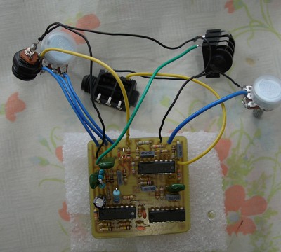

ho finito di costruire l'envelope filter di Tonepad
http://www.tonepad.com/getFile.asp?id=113
Il risultato è che il suono della chitarra esce senza nessun effetto

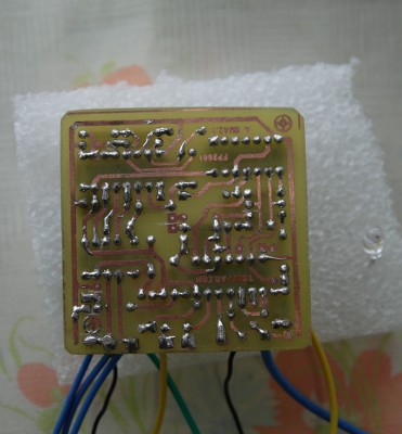

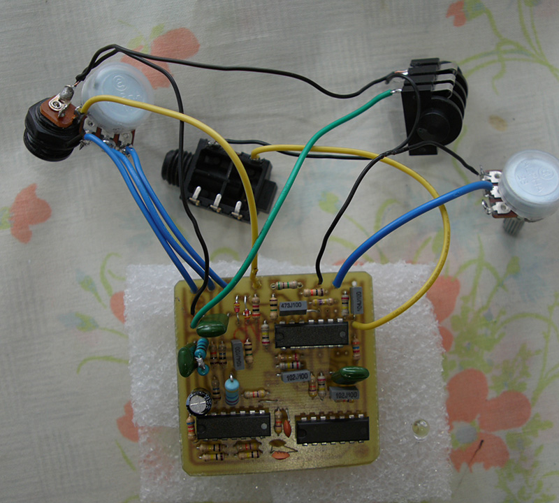

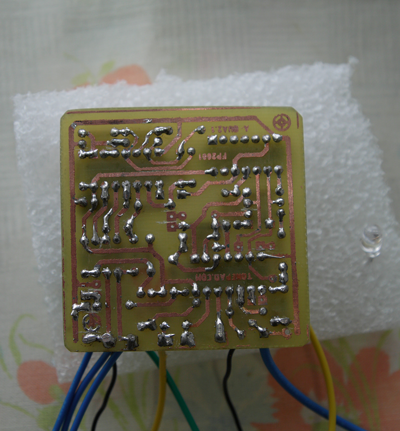

qualche foto
RichieKotzen
Messaggi: 107
Iscritto il: 20/02/2009, 17:38
Re: Problema Mxr envelope filter Tonepad
Messaggio da RichieKotzen » 28/05/2013, 14:00
Ho controllato le piste con il tester e sono ok,non ci sono contatti .
I due ponticelli ci sono
forse l'unico sbaglio è stato quello di saldare i cd4069 e il 4066 direttamente sulla pcb.

Messaggio da RichieKotzen » 28/05/2013, 17:18
allora ,eliminato r14 e l'effetto ha iniziato perlomeno a funzionare
sostituita con una da 100k e sembra che vada meglio...
