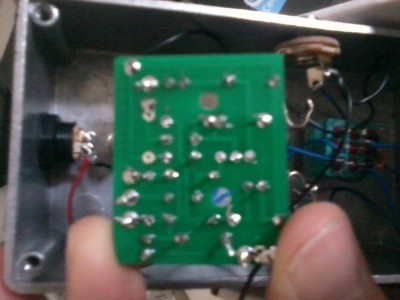

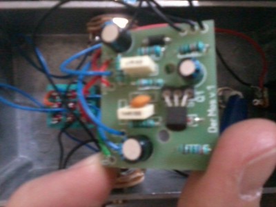

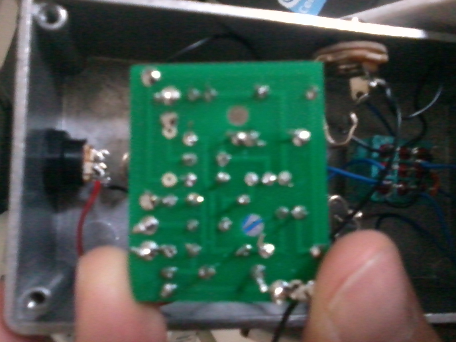

Ho comprato su musikding il kit del boost basato sul circuito di jack orman, montandolo nella fretta ho messo il mosfet 2n7000 al contrario ( la differenza tra il 2n7000 e il bs170 è proprio la piedinatura ) ovviamente me ne sono accorto solo dopo aver provato il pedale e aver visto che non accendeva... in realtà la priva volta il led si è acceso per una frazione di secondo ( ops ! )
allora smonto di nuovo, verifico che non si sia bruciato qualcosa, metto nella posizione corretta il mosfet e controllo che sia ancora integro, controllo pure il led e i diodi, rimonto ma.. continua a non funzionare, silenzio assoluto appena attivo il pedale, il led non accende e non esce alcun suono ( ma neanche rumori ), il pedale fa passare il segnale solo in bypass
Questo era il mio primo kit, e di elettronica sto cominciando da poco ad approfondire, quindi sono decisamente alle prime armi con debug di circuiti... qualcuno sa come aiutarmi ??

Quando chiedi un aiuto di questo genere posta sempre lo schema che hai seguito e qualche foto del circuito da te realizzato. Anche se il circuito è semplice, non possiamo aiutarti senza vedere cosa hai costruito.

Posta le foto del circuito lato componenti e lato saldature......il cablaggio, a meno di errori madornali, lo vediamo dopo.
Però ti dico che potresti provare a sostituire direttamente mosfet e zener, giusto per stare tranquilli.

Ho appena misurato le tensioni sui piedini dell'integrato, mettendo il puntale nero sulla massa dell'uscita jack del pedale e il puntale rosso sul piedino Drain e ci sono circa 5,56v , poi sposto il rosso su Gate e ci sono 0,4v ma andava a 0,00 per un pò e poi risaliva, mentre su Source ci sono 3,21v

non ci sono molte cose da sbagliare,il peggio che puoi fare è invertire i diodi e il mosfet.Paolo_ ha scritto:up :(Paolo_ ha scritto:Ho appena misurato le tensioni sui piedini dell'integrato, mettendo il puntale nero sulla massa dell'uscita jack del pedale e il puntale rosso sul piedino Drain e ci sono circa 5,56v , poi sposto il rosso su Gate e ci sono 0,4v ma andava a 0,00 per un pò e poi risaliva, mentre su Source ci sono 3,21v
ma il led almeno si accende?

se il led non si accende hai sbagliato qualche collegamento,quindi una revisione di tutto a partire dallo switch generale magari risolve tutto,basta un filo scambiato o un ponte che manca.Paolo_ ha scritto:No, il led non si accende ma ho già testato e non è guasto... le misurazioni delle tensioni ai piedini del mosfet sono corrette?alexradium ha scritto:non ci sono molte cose da sbagliare,il peggio che puoi fare è invertire i diodi e il mosfet.
