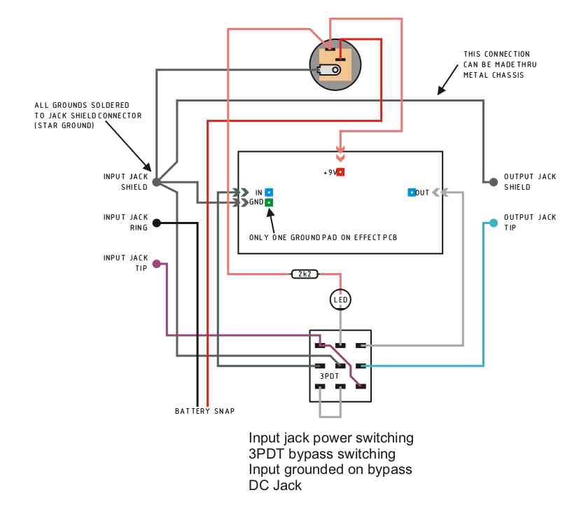

di pomeriggio ho cercato di cablare il new clipper e di chiuderlo finalmente nella sua scatola... ma non funziona....
ho seguito sto schema:
http://www.generalguitargadgets.com/dia ... dcjack.gif
il led si accende sia con la batteria che con il cavo d'alimentazione....
se schiaccio lo switch il led si accende e si spegne ma il suono non passa...
tutto muto..
ho provato il circuito senza switch e il suono si sente....
cosa posso avere sbagliato??
lo schema del new clipper non mi convince perchè l'out viene segnato come un piedino del pot...
magari c'è un verso in cui mettere lo switch e saldare tutto???

Collega in questo modo , anche se a naso mi sembra identico al tuo...
Cmqe per l'out sul piedino del potenziometro è tutto regolare, molto spesso l'out viene dritto dal pot.

grazie per le info...
cmq l'ho appena fatto e non funziona.... avevo pensato di girarlo ma adesso devo andare a lavoroe non posso più tardi vi faccio sapere

niente raga...
non funziona niente
ho cablato secondo lo schema di GGG e Tonepad ma niente...
ho cambiato switch ma niente...
non so cosa fare

raga il colmo....
l'effetto non funziona più....
ieri funzionava e oggi senza saldarci niente non funziona più...
può darsi che si sia rotto il pot quando ho tagliato la plastica in eccesso???

Beh, i potenziometri (soprattutto quelli di plastica) sono delicati, può essere che si danneggi mentre ne accorci il terminale ... Cmq fai presto a verificarebad_horse ha scritto: può darsi che si sia rotto il pot quando ho tagliato la plastica in eccesso???

ho cambiato il pot e alcune resistene sbagliate....
il pedale funziona.....
solo che c'è un problema...
funziona solo se tocco con le dita i contatti del pot....
e inoltre il volume non è regolabile...
che dvo fare???

FUNGE FUNGE FUNGE
Tutto ok....
anke con lo switch
ho sostituito una resistenza e il jack d'uscita che non funzionava(non ho capito perchè)...
funge tutto....
bellissimo....
