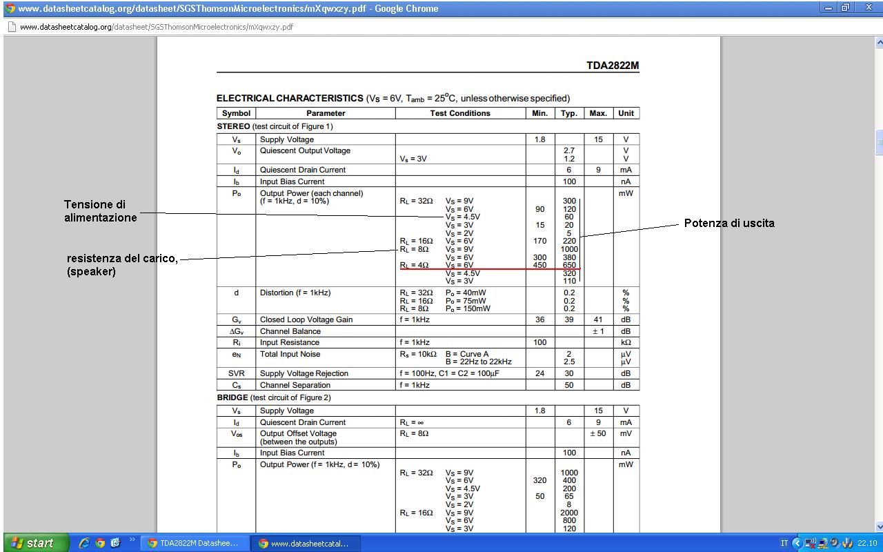

[aiuto]calcolo watt mini ampli
singori
trovai questo circuito nell'internet
con codesta didascalia
"Un piccolo amplificatore di potenza da utilizzare per le prove con la propria chitarra elettrica.
Il circuito impiega un TDA2822 contenente due amplificatori connessi a ponte.
L’altoparlante è da 8Ohm e l’alimentazione può variare da 4,5V fino a 6V. L’impedenza di ingresso di questo amplificatore è dell’ordine dei 100KOhm il che garantisce di non sovraccaricare il pick-up dello strumento ed il mantenimento dell’alta fedeltà."
la domanda principale è.......
come lo calcolo il wattaggio di questo ampli?
anche solo per prendere uno speaker adatto,no?
e poi,sarebbe possibile aggiungere un controllo di volume?
dove nel circuito?
quanto è il massimo wattaggio che si può ottenere con quell'operazionale li?
dipende solo dal Vin...

Vedo che ti sei lanciato in un sacco di progetti...Dickcheese ha scritto:quanto è il massimo wattaggio che si può ottenere con quell'operazionale li?
La risposta alla tua domanda la trovi guardando il datasheet dell'ic in questione.
Il datasheet lo trovi con google (servono 3 secondi a scoprire il wattaggio, l'ho appena controllato ).
Questo è l'unico modo per avere risposta, visto che chiunque voglia risponderti dovrà fare gli stessi passaggi....tanto vale che lo faccia tu!
Penso proprio di si.Dickcheese ha scritto:e poi,sarebbe possibile aggiungere un controllo di volume?
dove nel circuito?
Studia dei circuiti simili, con controllo di volume vedi come sono fatti e cerca di farti un'idea. Un aiutino potrebbe dartelo lo schema del cmoy che hai sull'altro 3d.
Poi proponi la soluzione che ti sembra giusta ed otterrai validi aiuti. Quello che probabilmente non riuscirai ad avere è qualcuno che faccia queste cose al posto tuo. Se no che diy è?

torno un'attimo sul discorso wattaggio:
se non vi scomoda,mi dite come faccio a calcolarlo nel caso specifico di quel circuito?
non voglio sapere quanti watt totali posso ottenere dall'opampo,ma nel caso di quel circuito (in cima al thread)
la formula,perpiacere.
davvero da solo non riesco a trovarla,perchè non so cosa cercare!!!!!
grazie mille

Re: [aiuto]calcolo watt mini ampli
Ciao Dick,
la potenza, in linea teorica, la si ricava dal datasheet, a pagina 3 troverai le indicazioni che ti servono.
Vs è la tensione di alimentazione del circuito.
RL è la resistenza di carico, nel tuo caso il cono o speaker che dir si voglia.
Po è la potenza di uscita.
Ad esempio, con RL = 4ohm e Vs = 6Volt avrai in uscita 650milliwatt.(linea rossa).
All'atto pratico, invece, la potenza la calcoli:
Dopo aver realizzato il circuito, lo si collega ad un carico adeguato, nel tuo caso va bene una resistenza da 8,2ohm 5watt.
A questo punto si collega in ingresso un generatore sinusoidale, si alimenta il circuito e si collega un oscilloscopio al carico.
Si effettua una misura di ampiezza della forma d'onda e si applica la legge di ohm.
