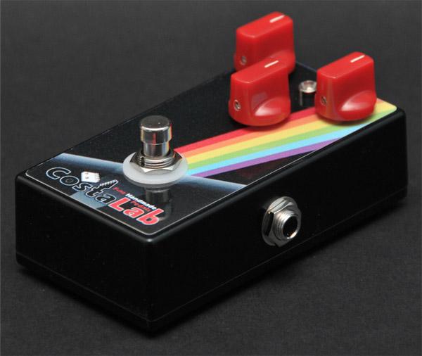

Io avevo in mente di pulire bene il box con la carta vetrata e poi dare un leggero strato di vernice spray e una volta asciugata bene attaccarci l'adesivo sopra, senza darci il trasparente alla fine.
Anche Costalab produce o almeno prima produceva un muff che come grafica usava un'adesivo senza vernice trasparente sopra.
