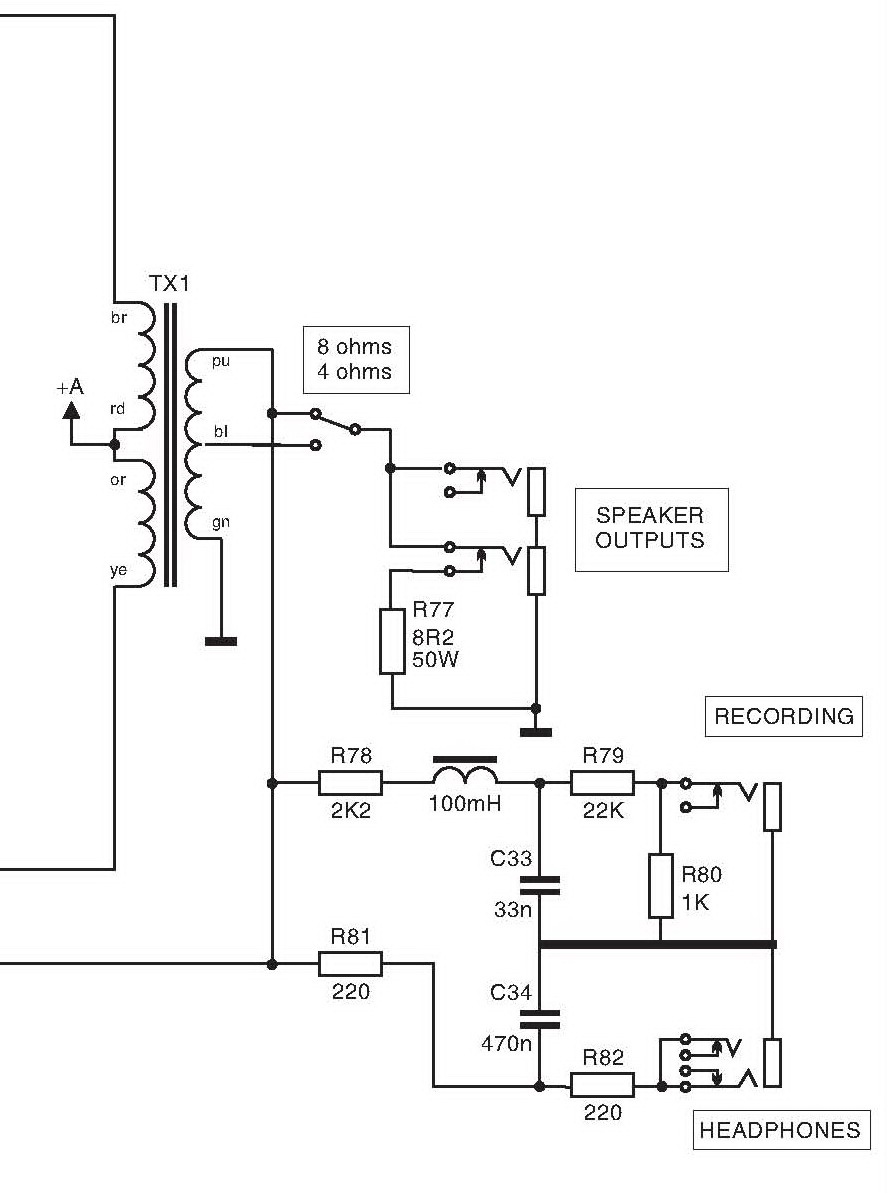

a proposito di induttori, sai per caso dove si può cercare un induttanza da 100 mh per questo schemino?
sto cercando in ogni dove ma non la trovo da nessuna parte:mang:

Purtroppo da 1.8H RS non li tiene
Per Hey Jude
http://it.rs-online.com/web/p/induttori ... i/7157282/
http://it.rs-online.com/web/p/induttori ... i/1911226/
Per Hey Jude
