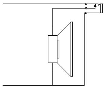

Se il cabinet è quello e l'altoparlante originale funziona e se, come ho capito, non vuoi trasformare in cabinet per ridurlo ad una piccola testata
Per quanto riguarda l'inserimento del jack hai un po' di alternative
O fori lo chassis metallico dalla parte posteriore e installi lì la presa accorciando un po' la parte in legno che chiude il cabinet
(vedi foto)
e fai come nella foto un cavetto con jack maschio per collegare l'altoparlante che già c'è
o potresti evitare di tagliare il pannello di legno
ed usare una presa jack con switch in modo che l'altoparlante di serie sia collegato e disinserito all'inserimento del jack di una cassa esterna
(vedi schemino allegato)
Se invece che forare lo chassis metallico vuoi mettere la presa jack sul pannello posteriore in legno (quello mobile)
ti sconsiglio di mettere il jack direttamente sul legno, il pannello è sempre troppo grosso ed il lavoro viene male
se proprio vuoi, allora fai un foro un po' più grande e ci metti un "tappo" metallico (vedi apposito lamierino qui di seguito)
http://www.tube-town.net/ttstore/Parts- ... :3156.html
Nulla vieta che, se non vuoi ordinare il lamierino, tu non possa prendere un pezzetto di lamiera qualsiasi e forarlo per ricavare la flangia che ti serve, in questo caso potresti anche pensare, per questioni di estetica, di montare la flangia dal lato interno del pannello del cabinet, fare un foro sul pannello che sia sufficiente a far passare il corpo della presa jack (o pochissimo di più) e mascherarne i contorni (del foro) con un po' di nero spray - forse dal feramenta puoi trovare una rondella metallica adatta ad essere trasformata in flangia
p.s.: Stando al manuale l'altoparlante di serie dovrebbe essere da 8ohm

Lo schemino è quello che ho già postato
in pratica si tratta di collegare la presa jack ai due fili che escono dall'ampli e l'altoparlante già presente alla presa jack
il filo nero che proviene dall'amp lo colleghi alla presa jack dove c'è il collegamento per lo Shield
il filo rosso che proviene dall'amp lo colleghi alla presa jack dove c'è il collegamento per il tip
il filo nero che va allo speaker interno lo colleghi con l'altro filo nero (sulla presa jack)
il filo rosso che va allo speaker interno lo colleghi sulla presa jack dove c'è il collegamento dello switch
Vedi qui sotto come è fatta una presa jack con switch, come vedi inserendo un jack nella presa il tip (la punta) del jack
sposta lateralmente la parte a cui si collega ed apre il contatto

trovato, dovrebbe essere questo:
Giusto? quando inserisco il jack maschio, quest'ultimo spinge la piccola lama all'esterno interrompendo il collegamento che c'è col l'altoparlante di serie e rendendo attivo quello con la cassa esterna collegata appunto dal jack maschio...
Ora resta il problema del collegamento dei cavi che non ho capito come deve essere fatto.
I cavi dell'altoparlante di serie dovrei lasciarli stare collegati all'altoparlante di serie, a questi due cavi poi dovrei collegare in parallelo altri due cavi (uno per il positivo e uno per il negativo) che andranno poi collegati al jack femmina, giusto?
Ora questi ultimi come devo collegarli al jack femmina ? Il positivo a quale delle tre lamelle va collegato? e il negativo?

Non posso dirtelo se non vedo l'esatto jack che vai ad usare
comunque lo puoi scoprire da solo con il tester e se non hai il tester con una batteria ed una piccola lampadina o led
Come hai detto, scolleghi i fili che già ci sono dall'altoparlante interno e li colleghi al jack e poi dal jack parti con due nuovi fili che vanno all'altoparlante interno, naturalmente il filo rosso che parte dal jack e va all'altoparlante interno lo devi collegare allo switch

se ho capito bene parlando del jack nella foto il collegamento è questo:
ovviamente non essendo un'immagine in 3d non vedo bene qual'è il collegamento dello switch e quale quello dello shield ma ad occhio dovrebbe essere cosi... giusto?
Re: modifica fender frontman 15r
l'altoparlante esterno funziona, mentre quello interno di serie no, però il collegamento dovrebbe essere corretti forse non fà contatto la lamella o.O
modifica effettuata con successo.
