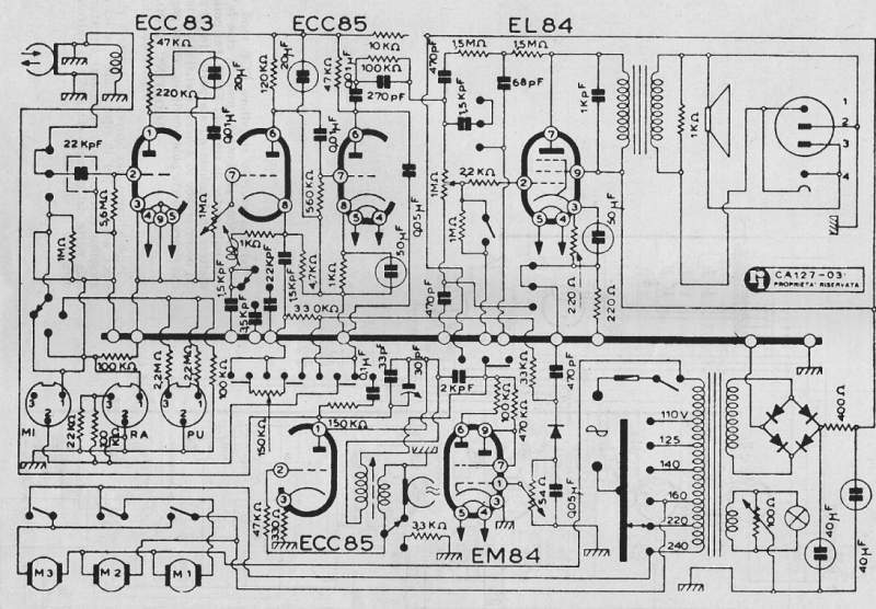

Un po' di tempo fa ho trovato quasi aggratis un vecchio registratore a nastro magnetico a valvole rotto, un GBC anni 60.
La meccanica è competamente andata, ma dopo un' adeguata cura ai condensatori la parte elettronica si è messa andare senza alcun problema; a questo punto avrete intuito cosa ho fatto, ho saldato un jack sull'entrata microfono e uno sull'uscita del trasformatore, al posto dell'altoparlante interno. Così è diventata una piccola testatina da 2,5 watt! successivamente ho aggiunto un altro trasformatore di uscita e un selettore con il quale seleziono quale dei due TU usare, quello interno (da 4 ohm) o quello aggiunto (da 8 ohm). La finale è una el84, mentre ne pre ci sono una ecc83 e una ecc85, tutte philips originali .
A questo punto però, oltre ad avere un controllo di gain e uno del volume, volevo aggiungere un controllo toni, e ho già tutti i componenti per fare un James (Bandaxall) a due bande (lo schema lo ho copiato pari pari dal programma TSC-Tone Stack Simulator).
A questo punto però non so come inserircelo, perchè non ho trovato uno schema del mio apparecchio, che sarebbe disponibile su Radiomuseum, ma purtroppo non sono iscritto e quindi non lo posso vedere...
Questo è il link
http://www.radiomuseum.org/r/nuovafaro_nf333nf_33.html
Noterete che non è un GBC come ho detto io, ma è identico in ogni sua parte, infatti ho scoperto che la Nuova Faro, la GBC, la Radiomarelli e altre ditte commercializzavano lo stesso prodotto con piccoli cambiamenti estetici.
Avete qualche consiglio su come fare, o addirittura avete lo schema (o potete scaricarlo da Radiomuseum e mandarmelo in privato ) ?

Senza bisogno di scomodare quelli del Radiomuseum
lo schema dovrebbe essere questo

Wow grazie tantissimo! L'ho cercato per i meandri di google senza riuscirci per un bel po' di tempo! Mi hai risparmiato parecchio lavoro, grazie ancora!

Intanto che ci sono, come mi consigliate di inserire il tonestack? Pensavo di metterlo appena prima del primo triodo della ecc85, ma non ho ben chiaro se devo togliere qualche componente o cambiarne il valore o cose del genere..

Robi potrebbe indicarti il punto migliore (non che dove dici non si potrebbe fare)
Però fossi in te adatterei i valori attorno a V1 in modo da renderli più adatti alla chitarra, questo indipendentemente da altre modifiche
EDIT: Come è montato il circuito, su PCB o cosa ?

Si, è su pcb
Re: aggiungere tone stack a mini testata
A cavallo della 12ax7, fra il cap da 10 nF ed il volume da 1M.
