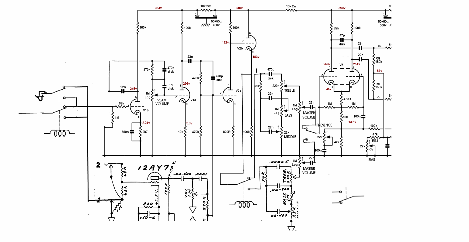

ciao a tutti!!!!
volevo provare a ibridare un Jcm 800
con un Fender (non ricordo il modello)
secondo voi è corretta la disposizione dei relè?

direi di no!
switchare in input è sempre un bel rischio!!!!
puoi ovviare al problema entrando sempre su entrambi i "canali" e usare quello switch per mandare a massa il canale spento!!

quindi pensavo di spostare il relè prima di
V2a.. giusto?
devo pensare come inserirlo..
V2a.. giusto?

Non dico nulla riguardo il pulito che verrà fuori..che di fender avrà ben poco...
a parte questo..
il relay prima dei TS può andar bene, basta che lo disaccoppi dal catodo con un 100n almeno.
quello dopo dei TS va bene, anche se io metterei comunque un altro 100n tra relay e griglia della PI
il problema grosso è appunto lo switching dello stadio alternativo.
li devi entrare sempre in entrambi e, come hai intuito, metti il relay in griglia a V2A , ricordandoti di mettere dopo il relay una resistenza da 1M che riferisca sempre a massa la griglia.
fatto questo, già bopperà di meno, ma bopperà ancora.
per renderlo silenzioso del tutto basta che aggiungi un altro relay che collega direttamente a massa il canale non selezionato.
ovvero che manda a massa la griglia di V1a oppure che manda a massa il segnale prima del pot del volume del fender!

Dato che hai mezzo triodo libero (stai usando mezza 12ay7), secondo me puoi usarlo per semplificarti la vita. Semplicemente crei due canali indipendenti.
Per ottenere un clean vero senza mischiarlo con la jcm usi il classico schema:
triodo->tonestack(con volume)->triodo->master in uscita.
Il canale jcm va già bene così.
ora basta che mandi l'input ad entrambi i canali e switchi dopo i relativi master per andare alla PI. Ricordati di mandare a massa la griglia del canale non in funzione. Un relè due canali. Credo sia il modo più semplice per non mischiare fender e jcm.

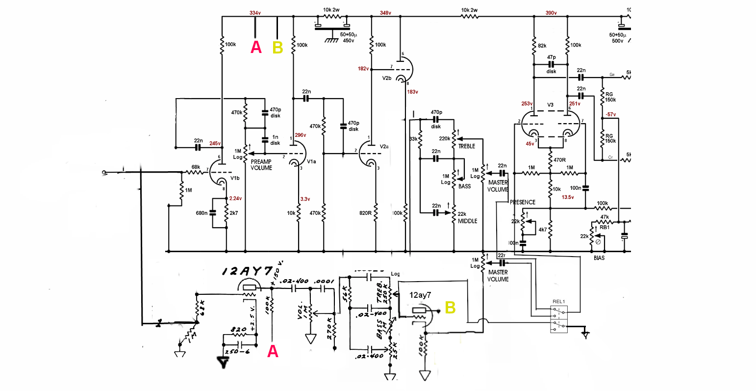

ho pensato a qualcosa del genere...
magariho fatto una stupidata...
penso manchi un condensatore tra griglia della secondo triodo e massa...
cmq scusate la scarsa bontà del disegno

prima TS e poi il pot da 1M del gain, non il contrario (sul canale fender)
e per quanto riguarda il realy, ci siamo, basta che l'unico pin libero lo colleghi alla griglia di V2a

Inoltre il secondo triodo del pulito è sbagliato.
100k di anodo, 1k5//22u di catodo, il segnale lo prendi dall'anodo tramite in condensatore di disaccoppiamento con 1M di carico a massa.
Il relè commuta il segnale fra quel punto ed il master del crunch.
