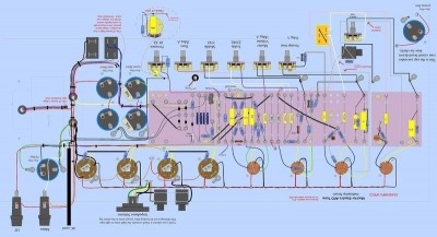

ciao a tutti.ho da poco finito un jcm da kit novarria,ottimo ampli e ottimo prezzo.cmq quando ho acquistato il kit ero intenzionato ad apportare la modifica sir 36 quindi con valvola aggiuntiva.in piu' ho trovato il layout in cui c'è lo swich per attivare o disattivare la mod.ora dopo aver piazzato la mod larmar ppimv e la valvola con switch nella posizione normale l'ampli suona bene quando la mod è attivata mi suona bene fino ad un certo punto poi mi spernacchia e diventa rumoroso.cosa potrebbe essere?posto il layout che ho seguito e dico subito che il cavo schermato nella mod l'ho messo dalla valvola al secondo potenziometro gain.devo metterla pure da qualche altra parte???o devo fare altro?

molto probabilmente si tratta di blocking distortion o comunque oscillazioni che avvengono quando c'è troppo guadagno.
soluzioni sono le grid stopper e condensatori snubber in vari punti,oltre che sapiente uso di schermato.

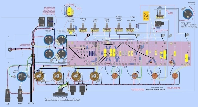

praticamente mi sono accorto d una cosa,siccome originariamente volevo aggiungere lo stadio aggiuntivo d gain senza secondo potenziometro gain ho seguito questo layout che posto di sotto.poi ho deciso di seguire il precedente postato.nella seconda board i valori di resistenze e condensatori sono diversi io non mi sono accorto della cosa e ho aggiunto il potenziometro facendo i vari collegamenti,per cui mi trovo i valori della board del layout senza pot del gain con il pot del gain.potrebbe essere questo il problema?in piu' queste grid stopper e o condensatori dove andrebbero messi???grazie mille

dovresti secondo me fare esattamente il primo layout,poi fare una foto di quello che hai fatto e poi si vede il da farsi.

comunque dove è segnato schermato lo devi mettere per forza,dall'input alla prima valvola,dall'uscita dei condensatori di disaccoppiamento allo switch e al pot del gain 2 fino alla valvola aggiuntiva,schermo collegato a massa solo da un lato,quello dell'input.

si si tutto schermato e funzionava bene.ora praticamente c'era una resistenza dello schema senza pot attacata ancora,l'ho staccata e nn fa rumore.purtroppo non capisco perchè non mi fa caricare la foto.cmq adesso suona e non fa rumore anche col gain a piu' della metà l'unica cosa che a quei volumi impasta un po credo sia dovuto al fatto che i 2 condensatori della board aggiuntiva sono o,47 e 0,022 e io ho lasciato quelli dell'altro schema che sono 0.22 e 4n7 in piu oltre alla resistenza da 2,7 k vicino al condensatore da 0,47 ho lasciato 10 k come il secondo layout,potrebbe essere questo il motivo per cui impasta un po il suono?
