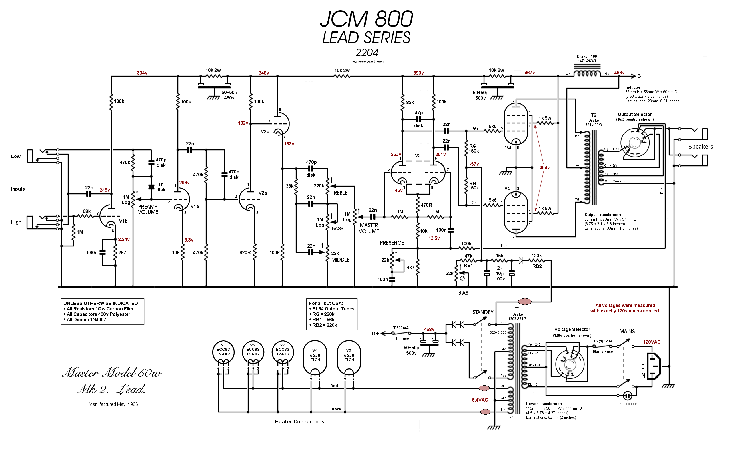

intendevo mettere dei fusibili aggiuntivi
tipo sulls linea dei filamenti
e sul Bias?
come da disegno (sono gli ellissi colorati)
secondo voi è una cavolata?
e sul Bias?

scusate nel Mio messaggio precedente non ho inserito
lo schema...
io i fusibili li aggungerei qui...
sulla linea dei filamrnti e quella del bias..
perche da altre aparti non saprei..
lo schema...

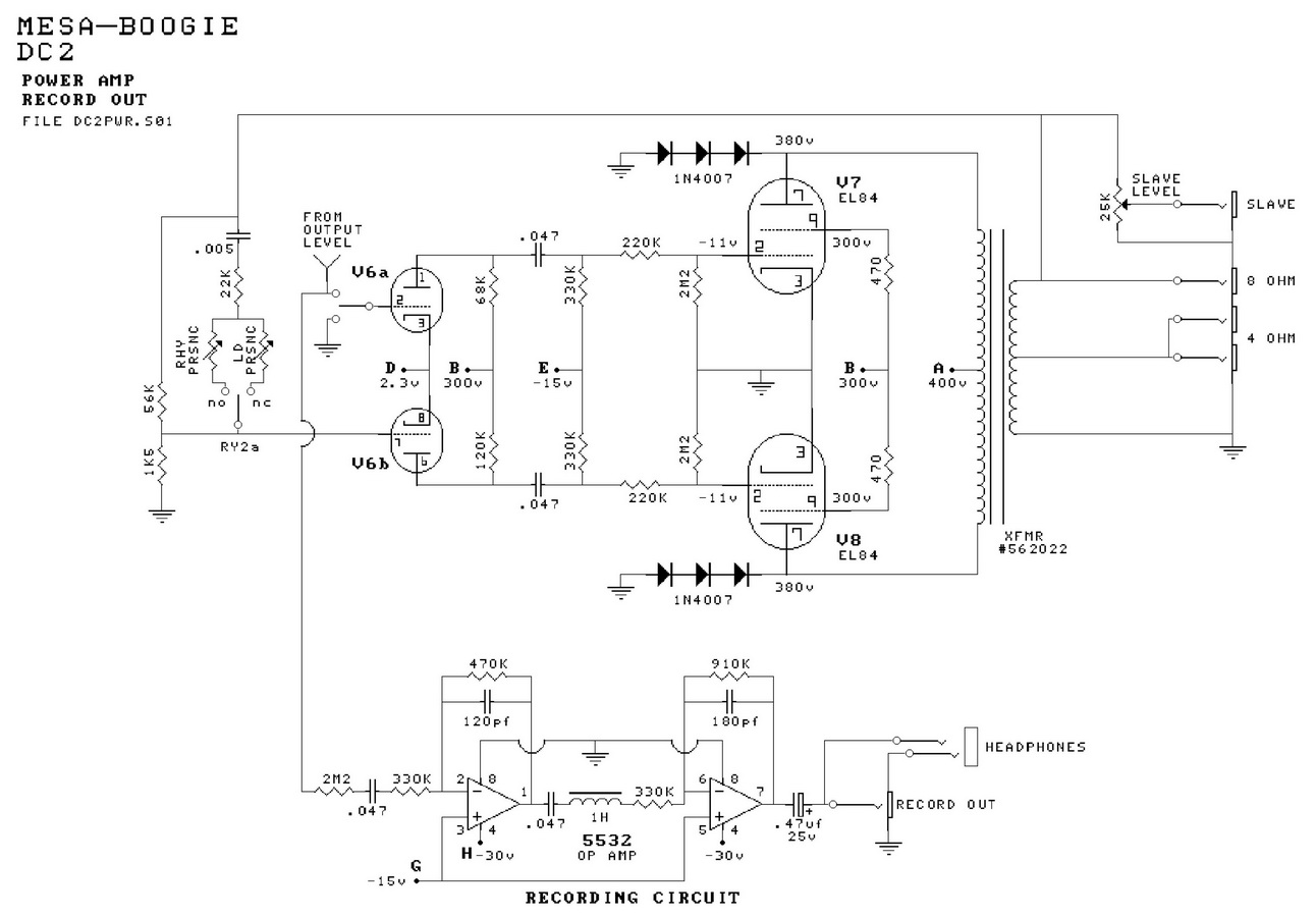

MAI e ripeto MAI mettere un fusibile sul PS del Bias
se salta può fare più danno che altro
Ne puoi mettere uno anche sul collegamento PS / TU
e sui catodi delle valvole finali verso massa
come protezione potresti anche aggiungere dei diodi (3 x 1N4007 in serie per ogni ramo del TU) collegati in reverse (vedi mamma Mesa Boogie)

scuasate DAVVERO cavolate che ho detto!
ma non basterebbero i fusibili che ci sono nello schema originale?
anche se il trafo perde isolamento e va in corto dovrebbe essere protetto
il circuito a valle...
oppure ho detto un' altra stupidata

Beh, sei stato tu a chiedere ...
per quanto riguarda il fusibile su B+ che è già di serie presente, a dire il vero mi era sfuggito
