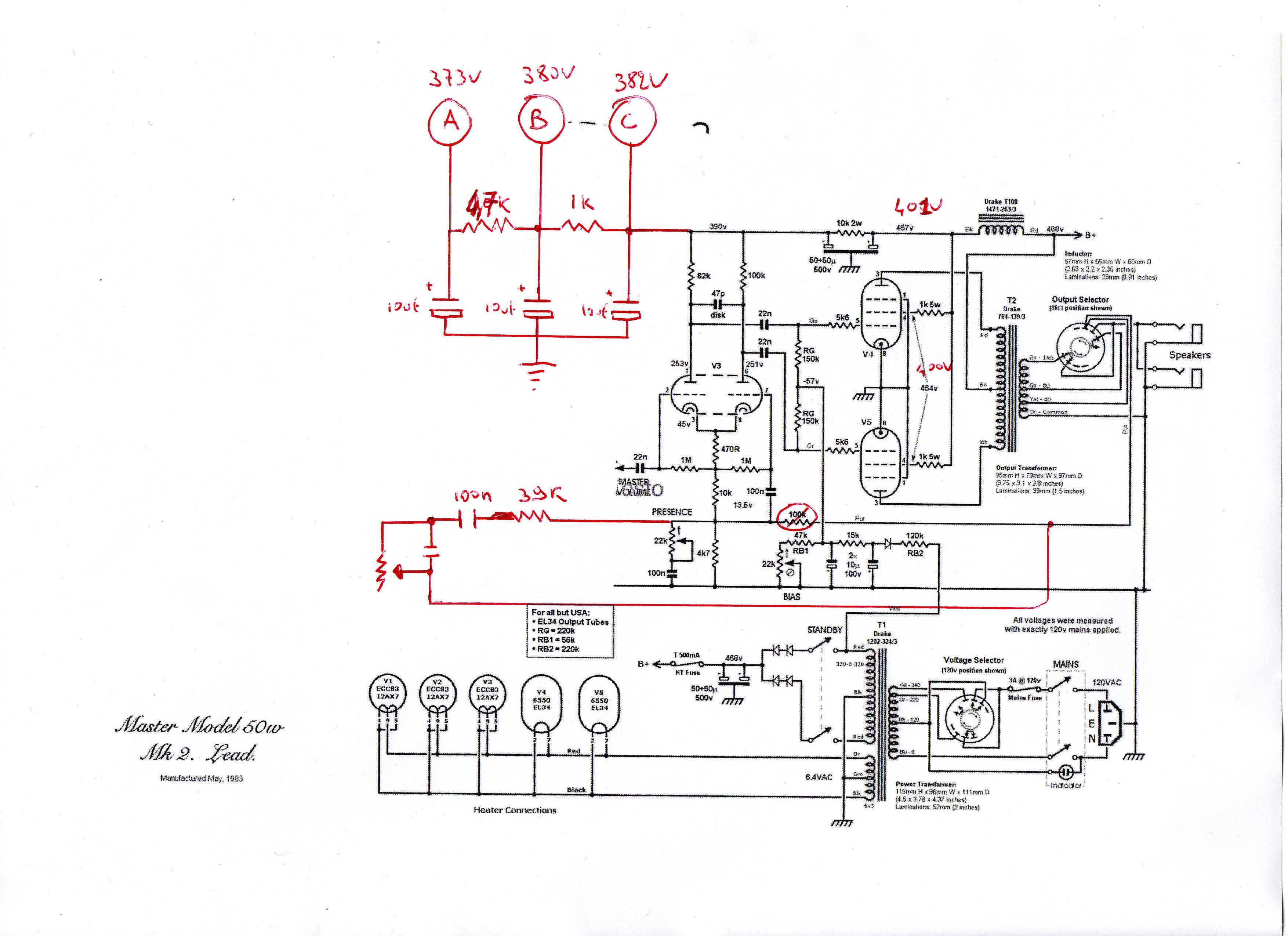

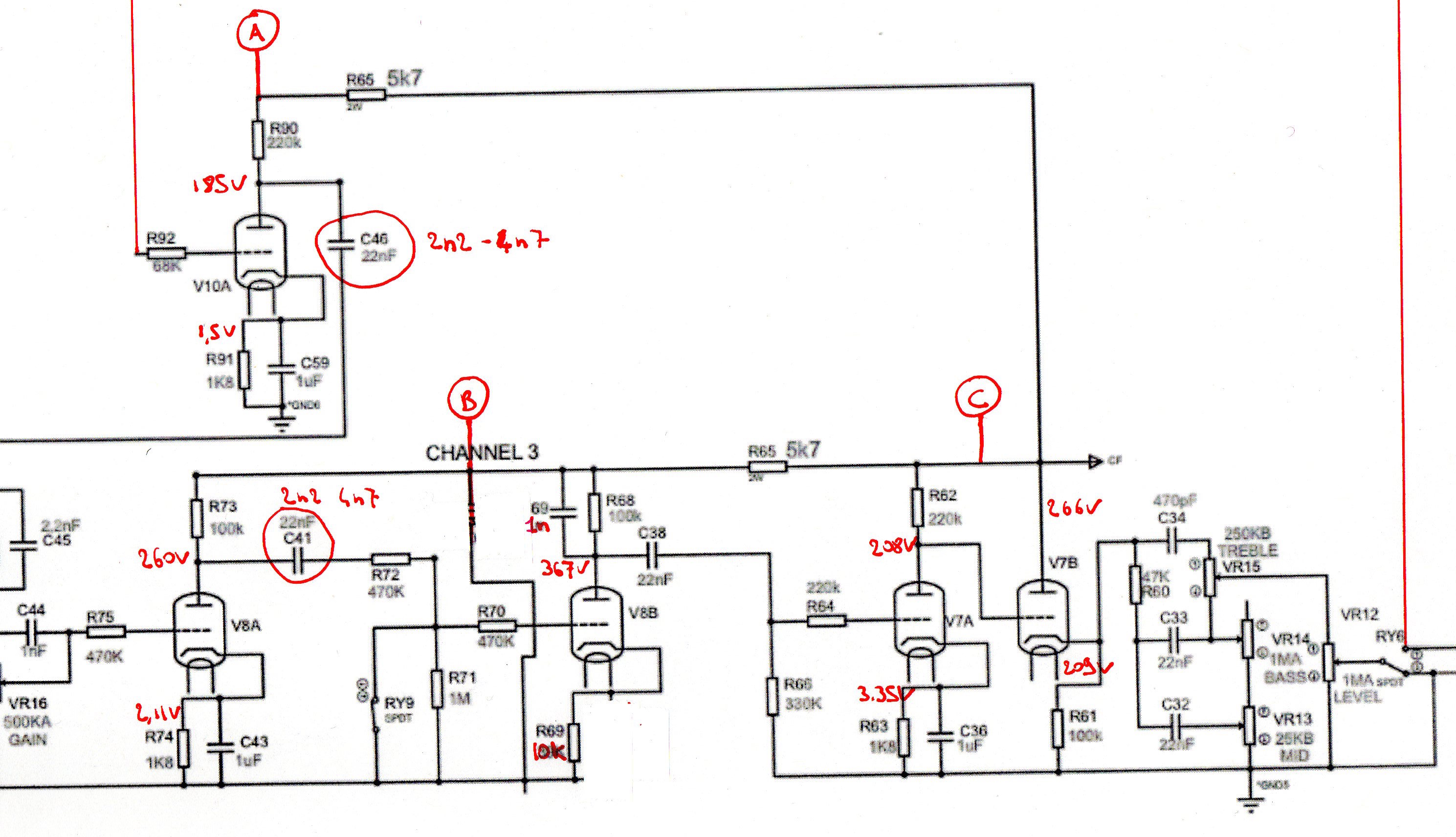

eccoli ho provato a usare FidoCadJ ma ancora non ho capito come si usa e purtroppo per il poco tempo a mia disposizione forse faccio prima in questa maniera
il clean va bene quindi per adesso non serve parlarne
il lead con eq al massimo e gain al massimo non ha un suono che spunta sui medio alti comunque lavorando un po' sull'eq questo si può correggere, è molto compresso e si sente parecchio il tocco del plettro , quindi i problemi sono :
caduta di tensione sul finale da 468 a 400v appena tolgo lo stand by
poi la quantità di gain va benissimo a me piace un bel lead corposo e compresso però non so per quale motivo mi sembra un po' poco gestibile innanzi tutto ho visto che le basse mi fa sol ,sono come stoppate non sono per niente rotonde , se abbasso il gain il suono non diventa tipo un clean con poca distorsione o appunto un crunch ma sembra che gli cali proprio il segnale nel senso che se faccio un'accordo il segnale svanisce in fretta e con poco sustain , con un tocco deciso ho volume e gain se tocco piano la dinamica è strana sembra innaturale , questo mi turba perchè volevo aggiungere un'altro master e un'altro gain per aggiungere un canale crunch
allora ho diminuito la R da 39K e lo portata a 10k ho provato a sostituire di cap cerchiati con i valori segnati in rosso , ora li ho riportati a 22n come nell'originale perché innanzi tutto non ho risolto praticamente nessuno dei problemi cambia il taglio di frequenza ma il problema del gain rimane e rimane anche quello del tocco del plettro anche se in alcune combinazioni di cap si sente un po meno
quindi già dovrei risolvere il discorso del gain in teoria con il gain quasi a zero dovrei ottenere quasi un clean se alzo il volume l'accordo dovrebbe risultare comunque nitido e con il giusto sustain e non morire quasi subito giusto ?
su cosa posso intervenire ?

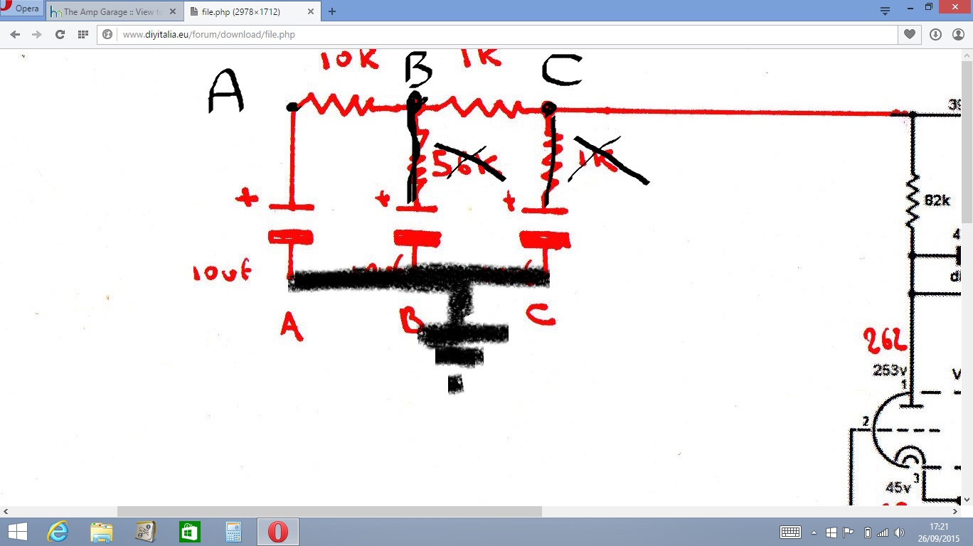

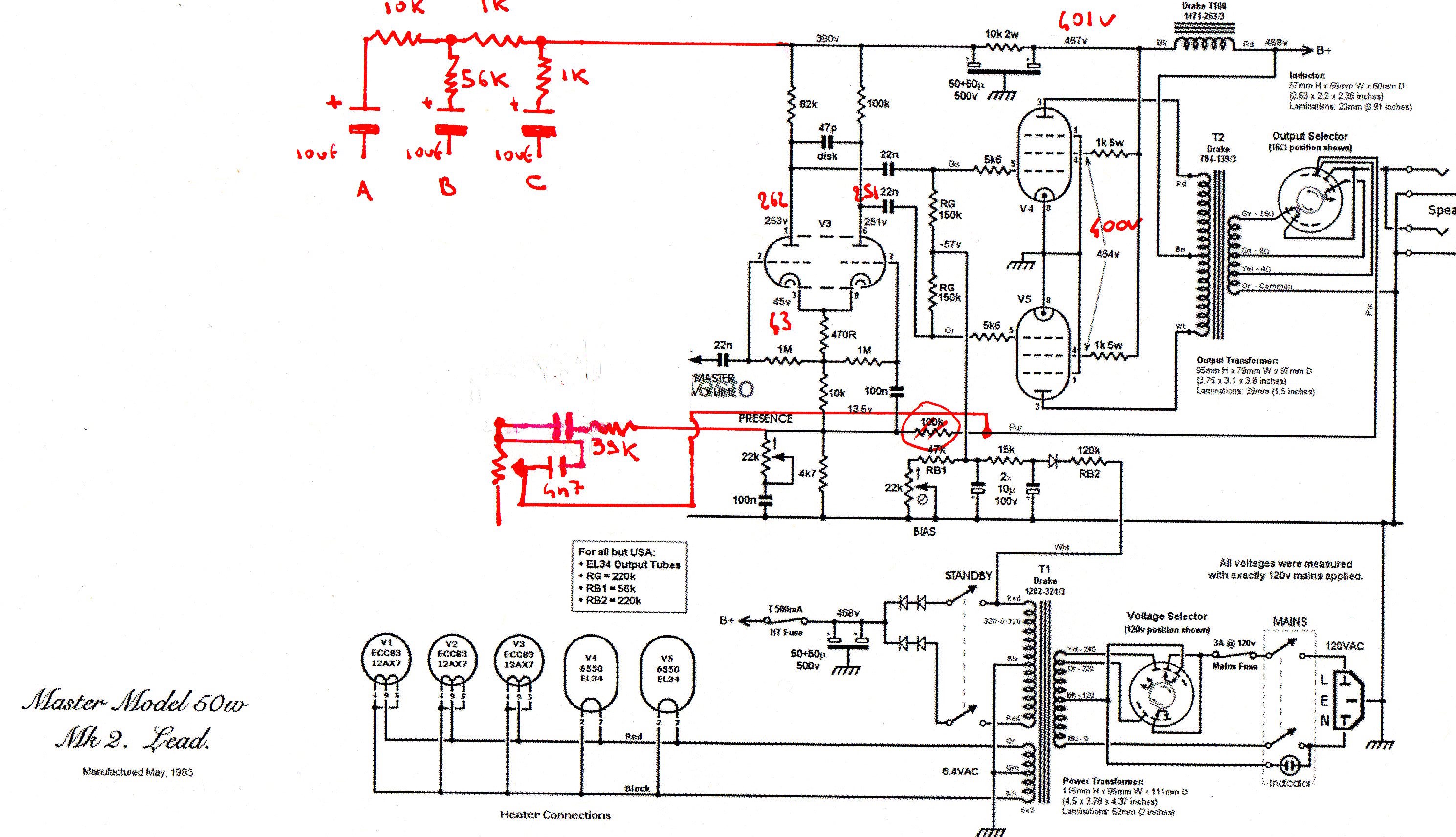

guardando lo schema PI e finali c'è 1 errore nell'alimentazione A B C .
ma i negativi dei condensatori da 10 uF non vanno collegati a massa ?

A prescindere da altre considerazioni
A - B - C (negativi degli elettrolitici) VANNO collegati a massa
i positivi degli stessi elettrolitici SONO il punto A - B - C

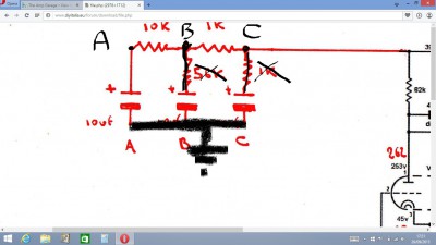

si scusate effettivamente mi sono sbagliato a scriverlo nello schema :) ma nella realtà è giusto .... negativo a massa e positivi nei punti A-B-C
[Post Accorpato]
purtroppo la fretta è cattiva consigliera :) comunque negativo a massa è i punti A-B-C- sono subito dopo alle resistenze di caduta che ho dovuto mettere per arrivare a dare le tensioni che mi servivano per le anodiche
[Post Accorpato]

Puoi ridisegnarlo?
Perchè quel 56k non mi piace...

nemmeno la resistenza da 1k , che sarebbe peggio !!!

ok domani se riesco lo ridisegno comunque i punti A-B-C sono come li ha disegnati neroagani , le resistenze le ho dovute mettere per il discorso tensioni anodiche troppo alte rispetto allo schema dello slo , comunque tolgo tutto in un secondo quella parte per adesso è ancora volante ci metto un secondo a cambiare i valori aggiungere o togliere componenti
Re: Nuovo progetto !!
guarda , le resistenze da 1k e 56k ti scaricano a massa buona parte dell'anodica. dovresti aumentare la 1k tra B e C e la 10k tra A e B per abbassare l'anodica delle PRE .

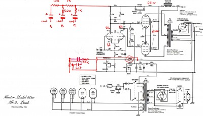

Ciao, quindi la linea di alimentazione è:
Placche - choke - griglie schermo - 10 kOhm - PI e CF
E da lì? Su uno schema dice una cosa e l'altro un'altra.

allora ho tolto le resistenze in questione ho diminuito la resistenza tra A e B a 4,7k e la resistenza tra B e C a 1K ma ora ho le tensioni di V7a V7b che sono salite di oltre 100v come ho indicato nello schema dovrei mettere una resistenza prima di C ?

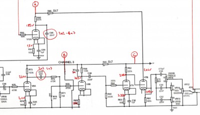

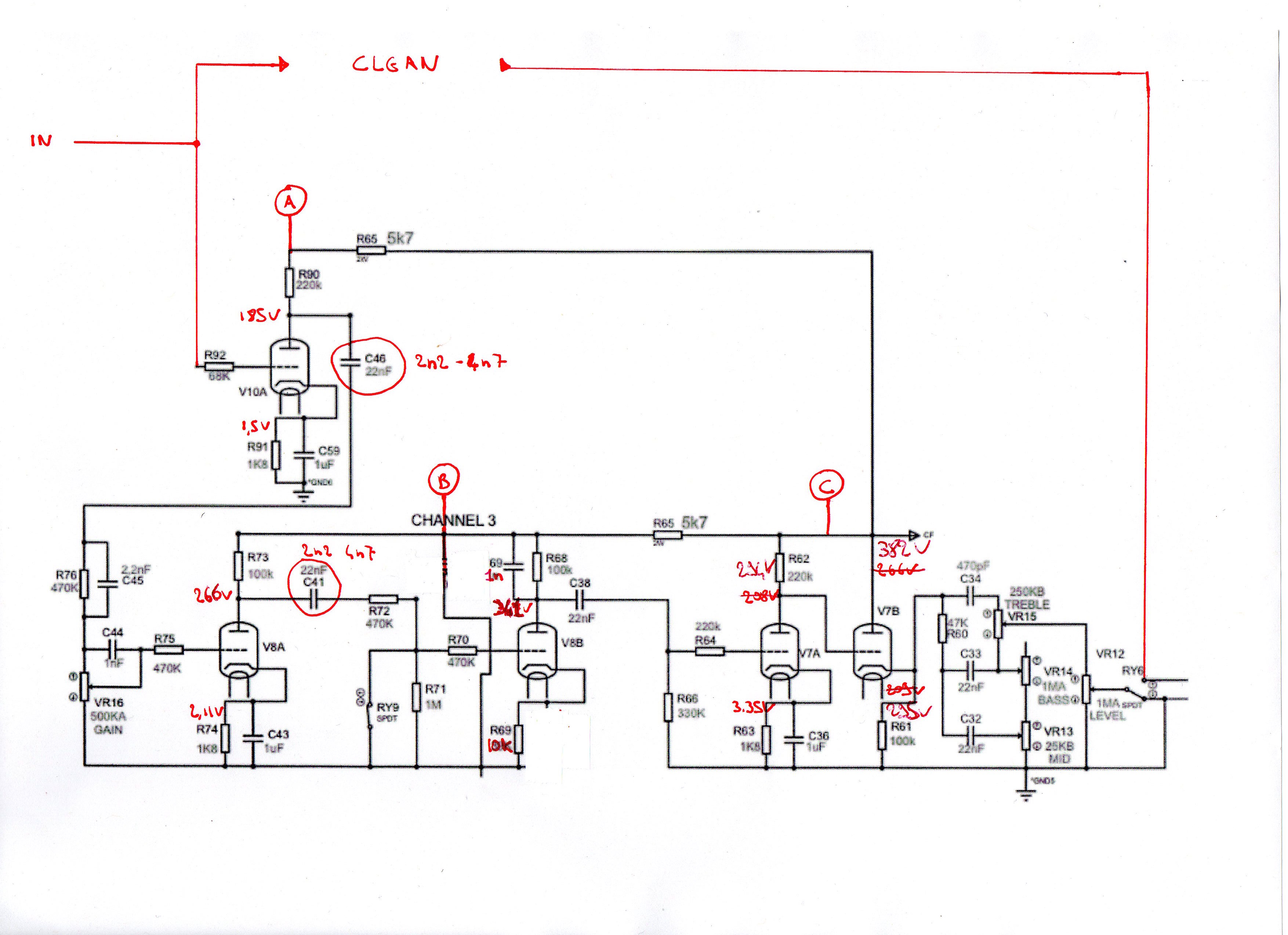

Ciao, perchè non hai tenuto l'alimentazione slo ed hai messo gli stadi in cascata?
- Diyer Esperto
- Messaggi: 323
in effetti hai ragione anche te :) ho voluto provare a realizzare un'idea campata per aria con sto finale del jcm 800
potevo fare uno slo e metterci il pre del twin forse era più semplice ....
però ho visto che anche cambiando quei valori e se le anodiche sono un po' sballate rispetto ai valori originali il suono non cambia suona più o meno nella stessa maniera , le cose che mi danno più dubbi sono la caduta di tensione quando tolgo lo stand by
se dopo il secondo cap 50+50 quello sulla PI metto un'altra resistenza per abbassare la tensione in quel punto e abbasso le altre resistenze tra C-B-A dici che possa andare bene ? oppure aumento la 220k su v3B dello schema dello slo 1.8 in effetti in quel punto è l'unica tensione sballata di circa 100v in quel punto dovrei avere 200v e invece nel pin 1 dell'altro triodo non c'è problema perché è diretto al punto C
potrebbe funzionare ?

Non voglio sembrare pedante, ma secondo me prima dovresti disegnare lo schema a mano in modo chiaro. Cosa sono quelle 5k7?
