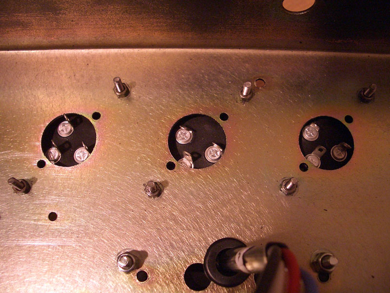

Posso montare gli elettrolitici in questa maniera?
Messaggio da johnnyl » 20/01/2010, 16:09
L'obiettivo sarebbe quello di sfruttare dei fori da 22 mm (pensati per dei noval socket) già presenti sullo chassis, senza doverli allargare...
Pensavo che, pur non essendo lo stato dell'arte, la cosa potesse andare a patto che le linguette non venissero a contatto con lo chassis, ma poi ieri in un forum tedesco ho visto uno fare una cosa simile in un Plexi e l'hanno praticamente crocefisso, dicendo che era una cosa pericolosissima...
Ora io il tedesco lo mastico un po', ma non sono riuscito a capire bene le motivazioni a causa di alcuni paroloni che vanno al di là delle mie capacità di comprensione, voi che ne dite?

mmm... io la penso allo stesso modo dei tedeschi.
Non è un bel lavoro: una botta, i condensatori toccano un'attimo il metallo e tu ti becchi l'anodica.
Pero' sarebbe molto scenico sul palco...  :mart:

eh... in effetti un po' vicini lo sono... soprattutto dopo che ci avrai agganciato il connettore... e qualunque ampli tu stia facendo, almeno 300V di differenza di potenziale ci saranno tra +del cap e chassis... mhmh... non so... potendo io non lo farei... ma se è l'unica possibilità magari saldando i fili invece che usare i connettori riusciresti a non avvicinarti... un po' di isolante tipo guaina da cavo sullo chassis poi magari renderebbe la cosa ancora meglio, ma se vuoi un si o un no, io per avere la coscienza in pace direi no.
EDIT perchè zanna ha risposto... in realtà nessuno morirebbe nella faccenda, perchè la messa a terra e il negativo ancora ci sono... probabilmente salterebbero solo i fusibili...

montali internamente specchiando il portacap e cappotando il cap, sono nanotti ce la dovresti fare
scusa la domanda ma le valvole?

Non ci avevo pensato, e sì che l'ho già visto fare - ora do un'occhiata per vedere se la cosa è fattibile, più che altro per la disposizione della scheda... Grazie per la dritta!
(Per le valvole non c'è problema: lo chassis è quello qua sotto, c'era spazio per 7 noval e 1 octal - io ho allargato la penultima in modo da fare 3 ECC83 - 3 filtri - 2 EL34.)
Ah, sto costruendo un JCM 800 2204, anche se solo come base per poi (spero!) tirarci fuori qualcosa di più personale...

Ho risposto perché in molti locali amatoriali adibiti a sala prove o in alcuni locali di musica live la messa a terra ancora non esiste. E poi ho voluto essere un po' sbrigativo, dai, in fondo la questione non è "cosa succede" ma "il pin tocca o non tocca".
In ogni caso, al di là che scarichi a terra, salti il fusibile, ti becchi la tensione, salti il trasformatore di alimentazione o anche solo un corto che ti mandi off-line per 5 minuti si tratterebbe sempre di una cosa negativa da evitare.

armati di lima e dacci dentro.
assolutamente sconsigliato, molto pericoloso, ecc ecc ecc.
al max se non vuoi farti una faticata ti fermi da un lattoniere o in una qualsiasi officina/ferramenta dove fanno lavori del genere, ti alargano i buchi in un attimo.
se sei di pc, passa da me che te lo faccio senza problemi.
prima di tutto la sicurezza, poi tutte le pippe mentali del mondo..  :beer:

Ma appunto! qui non è questione di dire posso o non posso... si allargano i fori, si evita il pericolo di cortocircuiti e dopo
i condensatori si possono montare come si vuole...ma la sicurezza prima di tutto... lima, dremel, quello che capita, ma
non ci vuole niente ad allargare quanto basta perchè non possa crearsi un corto...

Beh, allargarli fino alla dimensione giusta con una lima o simile non sarebbe proprio uno scherzo, vista la differenza tra le due misure (da 22 a 35 mm) farei molto prima a rifarci il buco "intorno" con una sega a tazza - che dovrei procurarmi dato che ho solo due misure, per i due tipi "standard" di valvole...
Per di più nel frattempo ho scoperto che rovesciati all'interno come suggeriva meritil ci starebbero... Però solo di 2/3 mm.
Boh, a questo punto sono indeciso tra le due soluzioni... :hummm_1:

una fresa conica a scalini è il top, ma ce la puoi fare anche con una a tazza fissando bene lo chassis e con i dovuti accorgimenti..
visto che hai una 27mm provala, cmq passare da una 27 ad una 35 con una lima è sempre meglio che passare da una 22 ad una 35...  :mart:
è un lavoraccio.. ma cosa non si fa per i nostri ampli?
