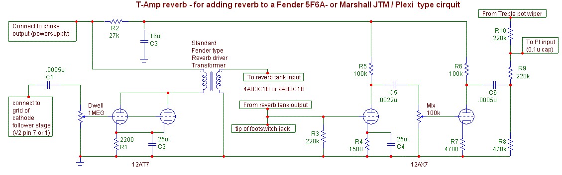

e' piu' di un anno che ho in mente questa cosa, cioe' farmi un bassman tweed con un bel reverb senza rinunciare ai due canali.
Sul forum di hoffman ho trovato uno schema che e' molto simile al reverb dei BF, da appiccicare a un bassman. Ho provato a farmi il layout inserendolo (parte in celeste) nel 5f6a di Hoffman, voi che avete occhi piu' esperti dei miei, che ne dite?
Ah, ho eliminato R2 e C3 visto che prendo l'alimentazione da D, e' ok?

Si dovrebbe andare anche se i cablaggi ptp non mi aggradano particolarmente...

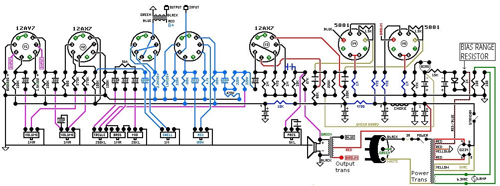

rieccomi sul bassman!
dopo aver constatato che il layout precedente prende un casino di spazio inutilmente, ho pensato di farne un altro partendo dal layout di weber. Che ve ne pare? ...naturalmente il bias sara' regolabile...

se anche questo layout fa riferimento allo schema elettrico che hai postato piu sopra, dovresti esserci...
come ti ha gia detto antonello, il reverbero modifica il suono, certo che magari un bel rev valvolare come in questo caso è un'altra cosa.
se lo fai in PTP devi curare AL MASSIMO il cablaggio, onde evitare fischi, rantoli, lamenti strazianti e parolacce...
ORDINE è la prima regola... ok?
ciao!

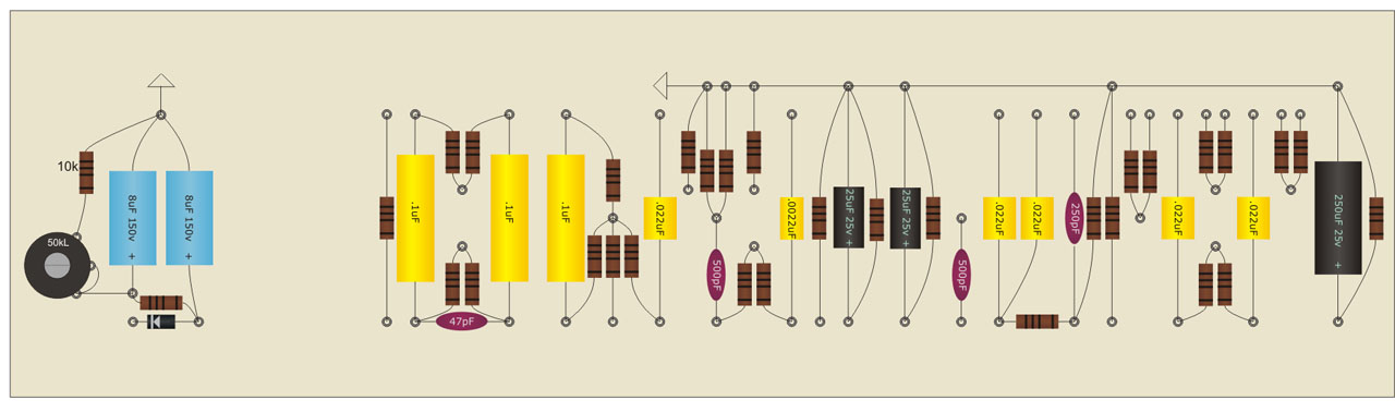

comunque, in attesa che arrivi il materiale, perdo un po di tempo a organizzarmi per bene layout con distanze tra componenti etc.
questo sotto e' il layout con i componenti in dimensioni reali (a 150dpi), osservazioni tipo "i componenti mi sembrano un po troppo vicini e potresti avere il problema x" o "io farei così e così nel punto x" sono ben accetti
ah, ho eliminato il condensatore di filtraggio da 8uF che stava sulla board e lo metto insieme agli altri, e ho aggiunto un trimmer per tarare il bias con una res per evitare che la negativa vada a massa... e' corretto?

Che bei colori nel layout che hai fatto !!
Bello !!
Ma .... visti i colori che hai utilizzato ... non vorrei che ti passasse per la mente di utilizzare resistenze a strato di carbone
Vero !?!?
Bello !!
Vero !?!?

ehmmm..... si red_face
...hai! nono..... le sberle no! ahia...
ah no! non a strato di carbone, a impasto di carbone!
