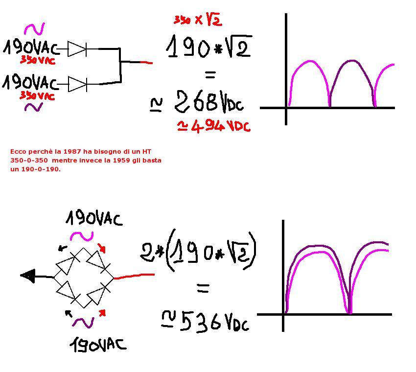

Allora in questa pagina ci sono i 4 metodi classici per raddrizzare...
Non riesco a capire perchè dice che nel caso "Full Wave Diode Rectifier" sui tap HT si leggono intorno ai 700V. e in B+ si legge all'incirca la metà raddrizzata, quindi oltre 400v
mentre nel caso "Full Wave Bridge Rectifier" sui tap HT si leggono 350 e in B+ oltre 400 (questo caso mi è chiaro)
Stavo cercando di arrivare a una soluzione per ordinare due PT, uno per una 1987SLP 50W e l'altro per una 1959SLP 100W
Per la 1959 tutto chiaro, secondario HT 350-0-350 (oppure 380-0-380)
Per la 1987 invece non so che pensare... visto che la 1987 utilizza lo scenario "Full Wave Diode Rectifier" dovrei prendere un PT con secondario 690-0-690 come leggo sempre sul sito di Hoffman?

nel caso Full Wave Diode Rectifier il secondario dovrebbe essere 350-0-350Meritil ha scritto: http://www.hoffmanamps.com/charts/transinfo.htm

Quindi nel caso "Full Wave Bridge Rectifier" dovrei prendere un PT con il secondario HT 175-0-175 ? (oppure 190-0-190) sto capendo bene?
Re: Mi spiegate questa cosa?
aspetta quanta DC ti serve una volta raddrizzata??
se usi il ponte per raddrizzare un secondario da 300V (esempio)
o un full way diode rect 300-0-300 dovresti otternere la stessa DC
190-0-190 una volta rettificati dovresti avere ciraca 273
(senza contare le perdite) con full way rect

kruka ti ha spiegato bene...
è come infilare le punte del tester nella presa della corrente...leggi 220v no? stai toccando entrambe le fasi della AC contemporaneamte, se invece metti il puntale nella massa e l'altro su una fase, leggi circa la meta...è come se ti mettessi a misurare entrambi gli HV tap del trasformatore senza lo zero centrale...nella caso della slo per esempio siamo intorno ai 730v
se metti lo zero centrale, leggerai piu o meno la meta per ognuno dei 2 secondari.
per la 1987 puoi prendere esattamente lo stesso trasformatore della 1959...tutto qui...poi a quanto mi risulta utilizzano lo stesso schema di rettifica, perche ti stai facendo tutti sti problemi?

Ciao ragazzi e grazie per le risposte prima di tutto...
mi ci sono messo a tavolino e ho capito finalmente
Faccio un disegnino che è meglio... a tra poco
ps: la 1987 e la 1959 usano lo stesso metodo di raddrizzamento (che termine ambiguo )... assolutamente NO
la prima utilizza 2 diodi la seconda un ponte. puoi usare i due PT su entrambe ma cambiando anche il tipo di raddrizzamento
era questo quello che intendevo dire...non te ne deve fregare nulla come raddrizzerai la corrente AC, ti deve bastare sapere che dovrai ottenere intorno ai 490-500v. per entrambe va bene lo stesso metodo di raddrizzamento e lo stesso trasformatore di alimentazione, con l'unica differenza che per la 1987 il tx della 1959 sara sovradimensionato, ma male nn gli fa ...anzi...tra le due testate cambia molto poco, in soldoni, la sezione finale...

@Meritil non sono sicuro che il disegno che hai fatto
sia corretto!! ...fammi il favore che fai venire i dubbi pure a me
fai un disegno in cui metti anche i filamenti del trasfo e il riferimanto a terra
e il tipo di rettifica....se hai voglia

Ecco gli schemi "ufficiali" a cui mi riferisco...
http://www.diyitalia.it/index.php?optio ... ey=6&hit=1
http://www.diyitalia.it/index.php?optio ... ey=5&hit=1
Per il disegno non ho capito cosa devo segnalarti meglio... let me know

ecco vedi il disegno che hai postato tu? il secondo schema, quello con il ponte..
i TAP sono 150-150 non 300-300, se fossero stati 300-300 come nel primo trafo avresti avuto come B+ 840VDC
è proprio questo che non capivo.. sul sito di hoffman dice espressamente che per la plexi50 devi prendere un trafo 690-0-690 e che la plexi100 un 190-0-190.. non riuscivo a capire (avrebbe dovuto mantenere lo stesso stile e dire che per la plexi50 ci vuole un 345-0-345) in questo modo è segnalato molto male, forse proprio perchè li vende e tende a non farti capire apposta... boh

a me non tornano i conti
sul secondo schema(quello col ponte) il tap centrale non è riferito a massa
quindi dovresti consideralo come unico avvolgimento e misurare la V ai capi e moltiplicare * 1,4
per sapere la dc dopo la rettifica
a me 690 raddrizzati fanno 966 volts!!!!!!!!! sono un po' troppi?
300-0-300 raddrizzati mi fanno 420 con full way rect e tap a massa
190-0-190 con i due avvolgimenti in serie e il tap centrale non collegato
mi danno 380x1,4=532

si vabbè certo per 150-150 intendo dire 0-300 .. che insomma sui tap leggi 300vac
guarda i grafici che ti ho disegnato... il 190-0-190 da in uscita 190*RAD(2) + 190*RAD(2) = circa 496VDC

ohe...secondo me va bene cosi...
http://putfile.com/pic.php?pic=6/16006292425.jpg&s=f5
non dimenticarti il secondario da 50v per il bias, oppure potresti prederli anche da uno dei tap da 350 con una opportuna resistenza di caduta...
lo stesso schema lo puoi usare per entrambe...al posto degli UF5408, puoi usare anche gli 1N4007...

uè non ti arrabbiare era per vedere se avevo capito ioMeritil ha scritto: si vabbè certo per 150-150 intendo dire 0-300 .. che insomma sui tap leggi 300vac
