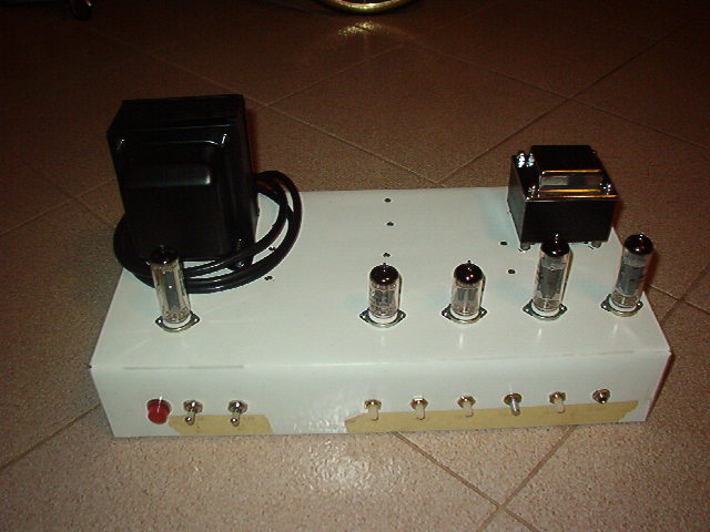

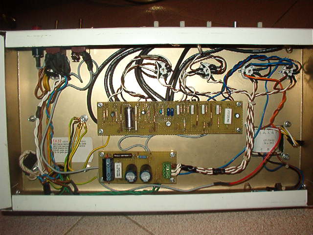

Messaggio da Pad » 03/07/2006, 22:34
E' NATO!!!!  :ok_1:
.....finalmente dopo qualche serata di lavoro sono pronto al "collaudo", collego 1 cassa da auto e quasi incredulo sento uscire un suono, poco dopo però si brucia, non contento ne provo un'altra e ......idem. Però sono fiducioso, penso che le due casse si siano bruciate xchè troppo piccole e allora prendo la decisione di collegare alla "testatina" gli altoparlanti dell'ampli che uso di solito(un Fender 2 coni a transistor)
e vai funziona... :Chit:
L'ampli al primo colpo direi che suona anche troppo bene, il primo difetto che ho riscontrato è un pò di fruscio che compare alzando il volume... ma per ora non mi lamento.....
adesso non mi rimane che iniziare le modifiche....
Pad
Messaggi: 25
Iscritto il: 28/05/2006, 19:19
Re: 18 watt lite
Messaggio da Pad » 03/07/2006, 22:39
:doh:
Mi sono dimenticato  di farvi vedere la creatura, ecco  2 foto

Benissimo ti meriti un bel 10 per l'intraprendenza!!!!!!!!!!!!!!!!! :Chit: :duec: fon3

bravo! bel lavoro! fon3 :numb1:
