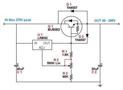

Apro un thread dedicato per non "inquinare" quello relativo al Gyrator
Nel thread relativo al Gyrator ho fatto un post con lo schemino di un alimentatorino stabilizzato per l'anodica
il progetto è nato su ElectroYou (in qualche modo ho contribuito) ed era destinato a realizzare un alimentatorino da banco per prove di circuiti a valvole (radio, televisori etc.)
Nel thread sul Gyrator Roberto suggerisce che per usarlo come alimentatore in un PP il circuito abbisogna di modifiche e suggerisce l'inserimento di due condensatori

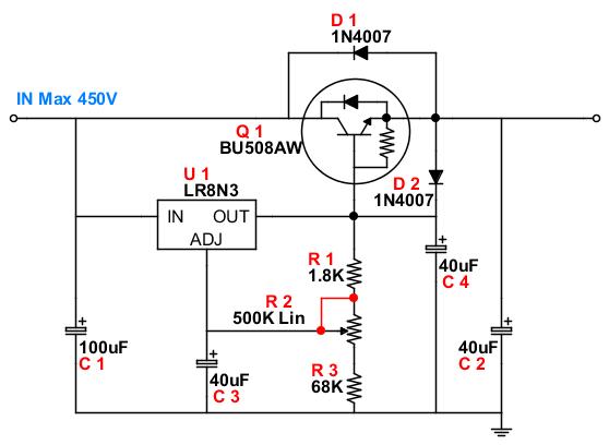

Ho provato a fare qualche piccola modifica volta a migliorare l'output dell'alimentatorino e vorrei sapere se quello che ho capito di quanto indicava Roberto è corretto e se il cambio di valori degli elettrolitici possa andar bene (come pure il valore degli elettrolitici inseriti su consiglio di Roberto, che ho ipotizzato da 40uF)
qui la versione originale dello schemino
qui la versione "improved"
Roberto, lo schemino così come l'ho modificato va bene ? Ci sono modifiche da fare per migliorarlo ? E' pensabile di arrivare a qualcosa di adatto ad un SE partendo da questa base ?

Ciao Franco,
i condensatori vanno bene anche per un SE.
Io partirei con 1u e poi salirei. Dubito serva andare oltre a 10u, viste le impedenze in gioco.

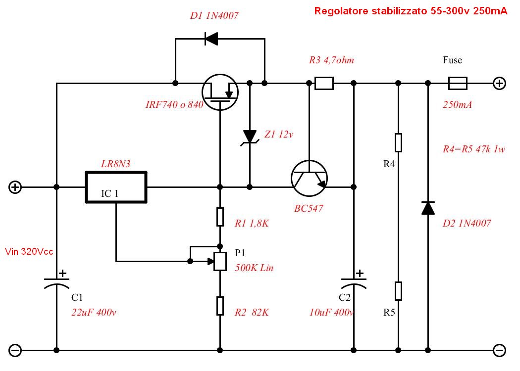

Ho trovato un thread in un forum dove l'interessato (all'uso come alimentatorino da banco) ha sviluppato una versione modificata con MOSFET (se non ho capito male perché il transistor richiede una certa corrente per essere pilotato e quindi non erogava abbastanza corrente in quanto mandava in protezione l'LR8N3), in questa versione c'è anche un cap inserito tra ADJ e massa, con funzione di Soft Start
Adesso sono sul telefono e vado male a gestire la cosa, più tardi posto il nuovo schema (con limitatore di corrente attivo) ed il link al Thread che ho trovato (magari qualcuno vuol leggersi le cose alla fonte, senza passare per il mio filtro che in materia di Stato Solido di sicuro non è che sia molto affidabile)

Nel frattempo ho ritrovato lo schema definitivo del PS con l' LR8N3 che usa un MOSFET invece di un transistor e quindi non carica l'uscita del' LR8N3 in corrente
Il circuito è stato realizzato, testato e funziona, quanto ai problemi di ripple cui accennava Roberto non so come se la cavi

dipende sempre dall'applicazione, ma io metterei qualche condensatore per stabilizzare meglio le tensioni come dicevo.
Questo fa sì che, seppur con elevate impedenze, il rumore sia migliore.
