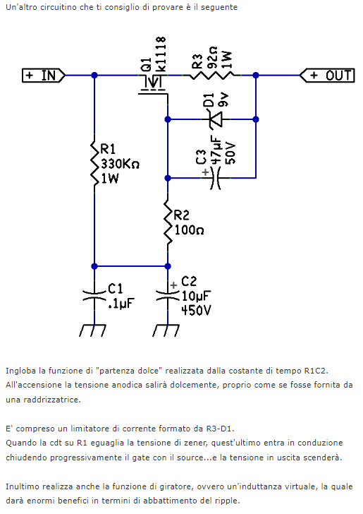

Guardando i 3 schemini postati da Domenico
nel primo penso i 100uf "in più" al gate siano per avere un soft start, ho visto in giro cose simili
Visto che in uno schemino si usa l'LND150 ho verificato se adesso si trovavano (RS mesi fa diceva da maggio, niente da fare, adesso dice da agosto)
Messaggi: 9149
Re: Gyrator, questo sconosciuto
Messaggio da robi » 08/05/2023, 16:39
Ciao, prendendo l'ultimo schema come riferimento, la tensione "piena" si avrà dopo 5 RC.
Quindi con 330k e 10u si tratta di 15-20 secondi.

robi ha scritto:
07/05/2023, 23:14
Ciao Dom,
c'è qualcosa che non mi torna: 190-0-190 rettificati a ponte non danno 265V, ma circa il doppio.
Hai moltiplicato 190 * sqrt(2) come dato di ingresso su LTSpice, ma in realtà è il doppio, perchè hai 190-0-190 e non 0-190.
Stessa cosa vale per l'altro circuito.
Ciao Robi.
Forse è colpa mia che non ho specificato bene il tutto:
Quelle sono solo note testuali messe lì per ricordarmi i secondari. Mi riferisco all'indicazione "300 - 0 - 300" e "190 - 0 - 190".
In realtà, per non mettere tutti i circuiti dei 2 avvolgimenti del T.A. (per semplificare), ho messo un generatore di tensione alternata con il valore moltiplicato per 1.414 come deve essere fatto per LTspice.
Quindi bisogna guardarlo / intenderlo come: "0 - 190" e "0 - 300" su ponte diodi.
Non con 2 diodi di retifica dopo i secondari e C.T. attaccato a massa.
Mi spiace per il fraintendimento.

Dom ha scritto:
08/05/2023, 18:49
...Un altro problema è che cmq il tuo circuito non so dimensionarlo, mentre invece nella classica tipologia di gyrator di cui stiamo parlando ho delle formule che mi permettono di farlo.
Ciao Dom,
Usiamo un bjt per semplicità:
- il collettore alla tensione positiva;
- la base con uno stopper di 1k (o anche meno);
- l'emettitore con una resistenza tale che, con la corrente che vogliamo far scorrere, avremo 700 mV di ddp (pari alla Vbe).
- l'altro lato della resistenza sulla base è collegata con l'altro lato della resistenza sull'emettitore;
- da quel punto verso massa metto una resistenza tale che la tensione data dal V = I x R sia pari alla tensione che voglio in uscita dal mosfet;
- volendo posso mettere un piccolo condensatore in parallelo all'ultima resistenza.
Praticamente quel mosfet è un source follower.
