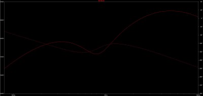

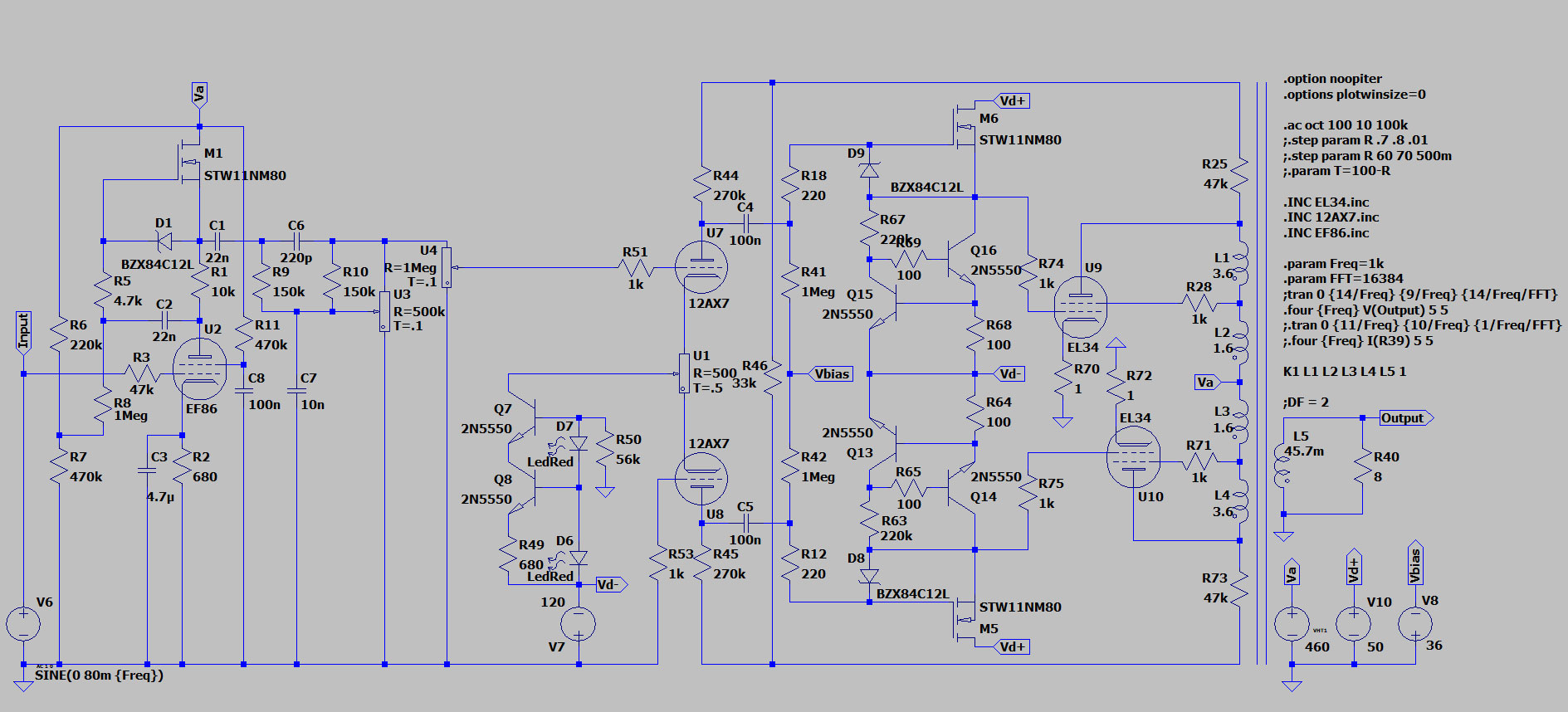

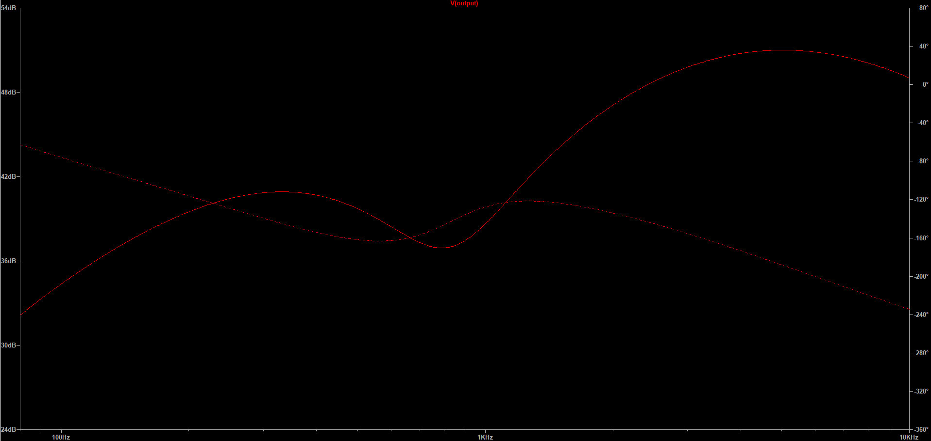

dato che sto rispondendo ad un thread di Franco, ne approfitto per postare qui quelle che, al momento, dovrebbero essere le due nuove RoSe.
Le precedenti RoSe (il cui nome deriva da Roberto e Sebastiano Barbirato), erano due belve da 100W l'una (in realtà anche di più) a due canali, dal pulito cristallino ed il lead molto spinto.
Queste due nuove RoSe (quantomeno per il momento), saranno due testate da 50W (in realtà qualcosa di più) con un circuito molto semplice ma innovativo, comprendente un classico pentodo come preamp, ma pilotato da gyrator per abbassarne l'impedenza e poter pilotare direttamente un equalizzatore tipo Selmer/DrZ, un master volume e da lì direttamente al finale.
La PI ha un ccs sui catodi per bilanciarla meglio, e prende alimentazione direttamente dai due capi del primario del trasformatore d'uscita.
Il finale non ha feedback dal secondario alla PI, ma ha solo feedback locale sulle finali: a-g2 in tensione ed a-g1 in corrente.
Le griglie delle finali sono pilotate da due source follower per poter andare in AB2 ed al contempo ridurre al minimo i tempi di recovery quando si spingono le finali (o si prova a farlo) oltre g1=0V.

Mai visto niente del genere, da quel poco che capisco il MOSFET in serie all'alimentazione dovrebbe .......
No, meglio che non vada avanti e che eviti di spararle grosse, piuttosto, senza che tu ci perda più di tanto, mi puoi spiegare per grandi linee come funziona la cosa ?

É un gyrator e serve ad avere una bassa impedenza di uscita dal pentodo, che altrimenti avrebbe un’elevata e si “siederebbe” con un carico basso come un’equalizzazione.
L’idea, come per tutte le altre testate, é di farne una coppia: una con questa configurazione con pre a pentodo e l’altra con configurazione doppio triodo “classico”.

D'accordo sull'ottenere un'impedenza d'uscita più bassa con il Gyrator, ma come funziona la cosa ?
Vedo che il Gyrator sta in serie all'alimentazione anodica del pentodo, sarebbe del tutto sbagliato dire che agisce come una specie di "regolatore" che dinamicamente abbassa ed alza il suo valore resistivo per compensare, attimo per attimo, il carico, al variare dell'ampiezza del segnale ?

Sì, indicativamente è così. il Mosfet ha un punto di lavoro dato dal partitore, ad alta impedenza grazie al resistore da 1 MOhm, su cui entra il segnale di uscita del pentodo tramite il cap da 22n verso il gate del Mosfet che "modula" la sua uscita in base alla componente DC ed a quella AC, con un'impedenza molto bassa.

Il finale é parte di una delle due versioni che utilizzo per l’Hi-Fi, riadattato per chitarra, ma in cui vedo altri margini di “chitarrizzazione”.
L’altra versione al posto del pentodo avrá due triodi (una classica 12AX7, quindi sempre con zoccolino noval), almeno questo é quello a cui sto pensando ora, poi vedremo!

Un paio di dubbi e quindi di domande.... un classico pentodo come preamp, ma pilotato da gyrator per abbassarne l'impedenza e poter pilotare direttamente un equalizzatore ....
. Un Controllo Toni, OK, ma un TS tipo TMB o un due controlli tipo VOX AC30 ?
. Per quanto riguarda il Gyrator sull'alimentazione dell'EF86, dal punto di vista del suono cambia qualcosa o si può pensare ad un suono "standard", tipo AC15 ? (riferito alla sola EF86)

dipende tutto dall’impedenza di ingresso dell’equalizzatore che utilizzi e dall’impedenza di uscita dello stadio pilota. La differenza é un po’ la stessa come pilotare l’equalizzatore con un triodo di placca o di catodo tramite inseguitore.
