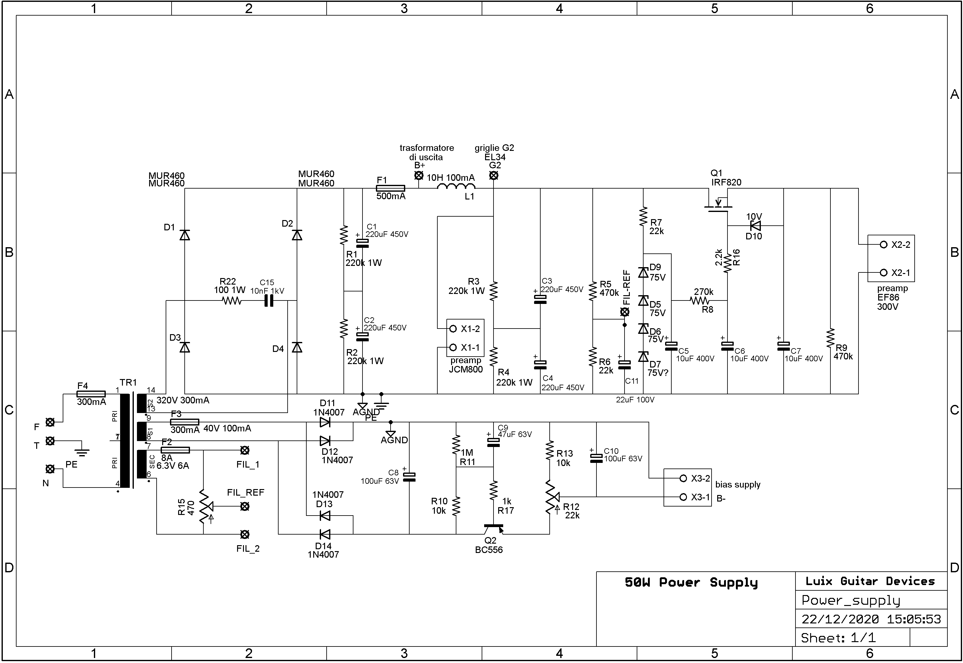

Dopo svariate prove, madonne volanti, saldature, misure e test con sonde varie, ho trovato la soluzione al mio problema!
Utilizzando un trasformatore separato per l'anodica il rumore è del tutto sparito, senza snubber e con i comunissimi 1N5408 :ohhh:
Ho pensato quindi di usare il trafo che ho per l'anodica ed il bias e di comprare un trasformatore da 6.3V 30VA o 50VA per alimentare separatamente i filamenti :ok_1: :ok_1: :ok_1:

Ultimo update!
Dopo mesi di insulti alle divinità più disparate ho scoperto che il rumore di commutazione dei diodi viene intercettato dai filamenti.
Non mi era mai capitata una cosa del genere e in tutti gli amplificatori che ho costruito fin'ora è sempre bastato mettere a massa il centrale dei filamenti oppure mettere le classiche resistenze da 100ohm sul secondario dei filamenti in modo da creare un punto di massa virtuale, in questo caso invece la soluzione è stata utilizzare un trimmer per bilanciare la tensione continua da dare ai filamenti ed un piccolo snubber 10nF+100ohm in parallelo al secondario alta tensione.
Fine dell'avventura!
Lo schema definitivo dell'alimentazione è questo:
Il PCB va modificato per accogliere il trimmer.
