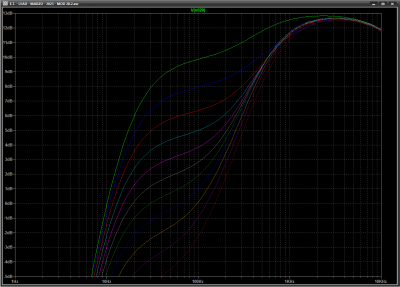

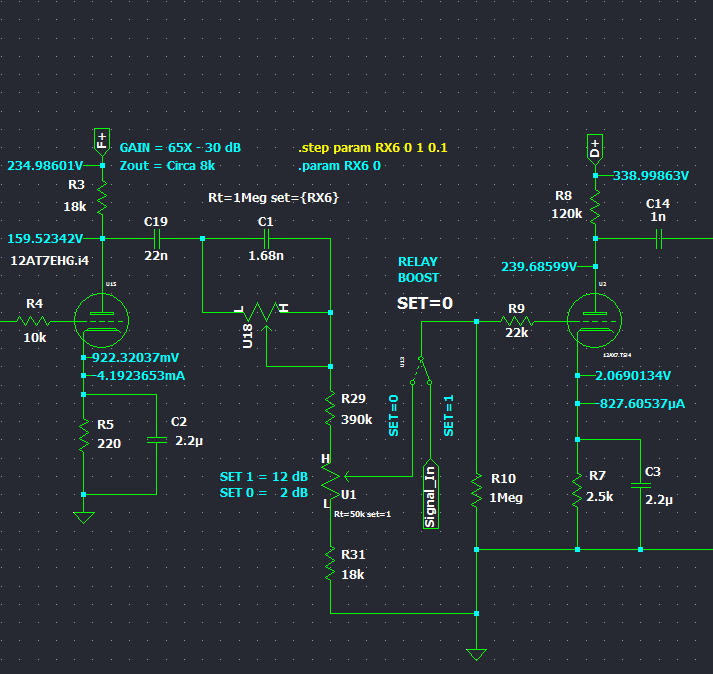

Ho pensato di apportare una modifica strutturale al filtro "BODY" dopo aver fatto alcuni esperimenti con le simulazioni.
Credo di aver trovato un sistema migliorativo al filtro.
Questa è la classica configurazione del filtro regolabile:
Il relativo grafico di risposta ruotando il pot:

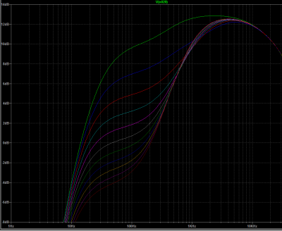

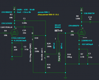

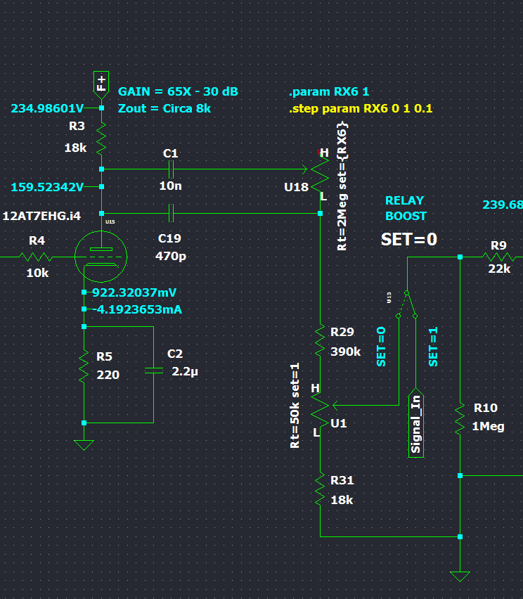

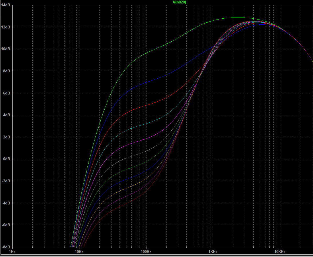

Schema del filtro modificato:
Grafico della risposta in frequenza ruotando il pot:
A me sembra molto più efficace. Cosa ne pensate?
Ciao Dom,
prova anche la soluzione col potenziometro tipo Songwriter, é molto efficace e semplicissima.

Ciao Robi.
Ho visto adesso che me lo hai fatto notare. E' molto simile la configurazione. Devo simularlo per vedere meglio gli effetti che da.

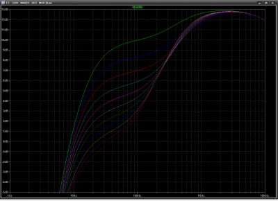

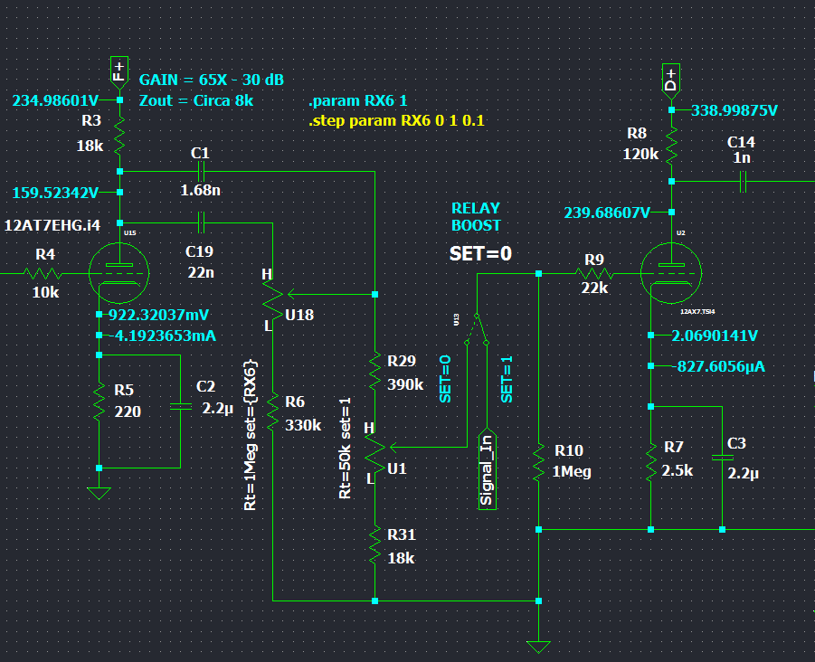

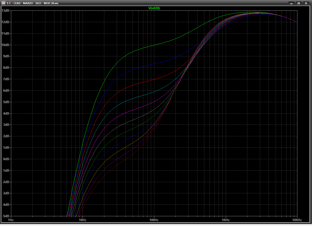

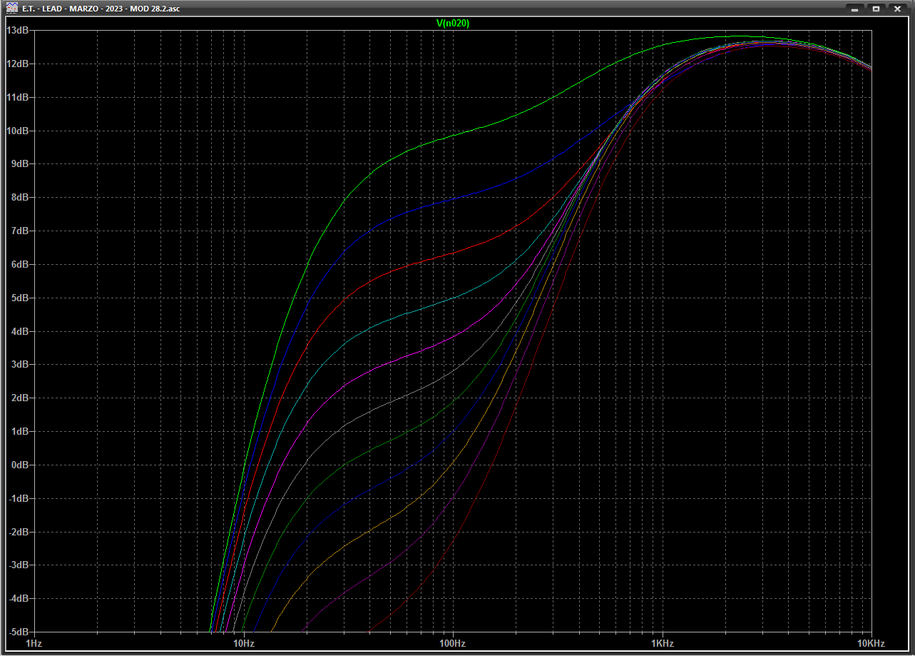

...Noto che anche il comportamento del filtro è molto simile.
Ho provato a simularlo con i valori scelti da te nello schema che hai postato per far notare questo controllo:
