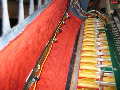

eh si avete capito bene..si tratta di una fisarmonica non so il modello ma costicchia parecchio...

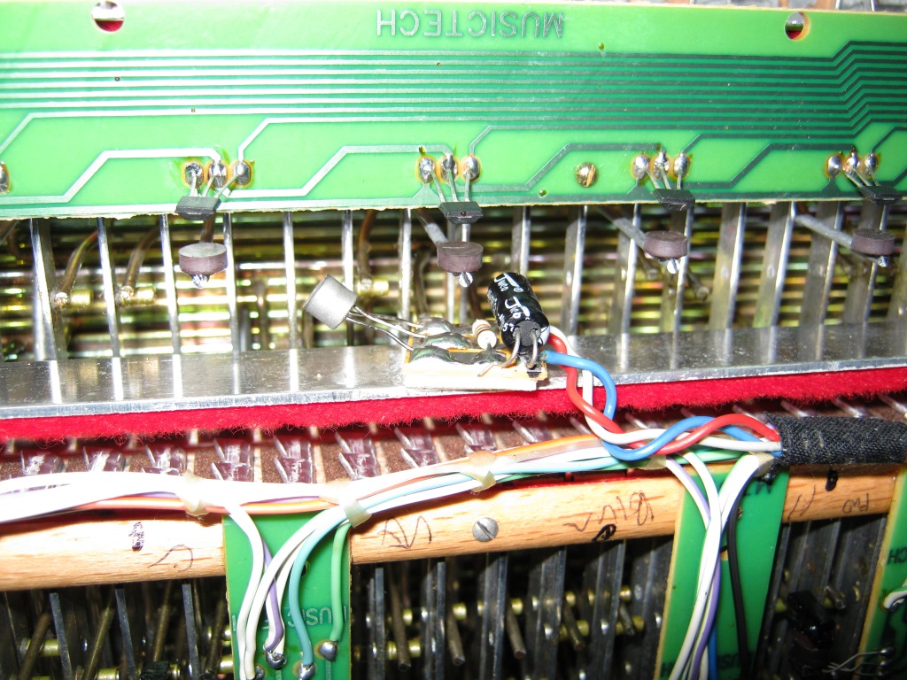

oggi è venuto un simpatico vecchio a casa, un amico di famiglia, che ha un problema ai microfoni della sua fisarmonica...per curiosità ho deciso di aiutarlo e smontando ''le carene'' quella dei bassi e quella della tastiera, ho notato che il sistema dei microfoni è composto da 1 ai bassi e 3 in parallelo alla tastiera. i bassi vengono controllati da un potenziometro e i 3 microfoni della tastiera altrettanto, da un potenziometro.ad ogni capsula microfonica è posto in parallelo un condensatore da 1 uF elettrolitico e tutti e 4 vengono controllati di un integrato a 8 pin. inoltre questo artigiano oltre a microfonare ed a inserire il circuito microfonico ha montato un circuito midi, ogni stantuffo è collegato una striscia di fotocellule..un marchingegno davvero interessate.. il punto è che il circuito dei microfoni non funzionava a dovere il segnale va e viene, crepitii molto forti....e cosi andando per gradi ho:
1) effettuato le saldature daccapo mettendo nuovo stagno. nada
2) controllato le resistenze poste su ogni capsula microfonica. ok ma nada
3) cambiato i condensatori sui microfoni ,ma nulla.
4) controllato i fili del jack e annessi ma nulla.
a questo punto l'unico dubbio che ho è l'integrato a 8 pin che gestisce i segnali dei microfoni.
il liutaio/artigiano che ha effettuato il lavoro ha saputo limare cosi bene la superficie dell'integrato che mi sta facendo cervellare ed impazzire su google per trovare lo schema o qualche diyers che ha effettuato la mod...

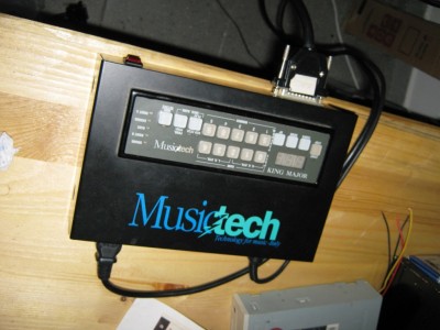

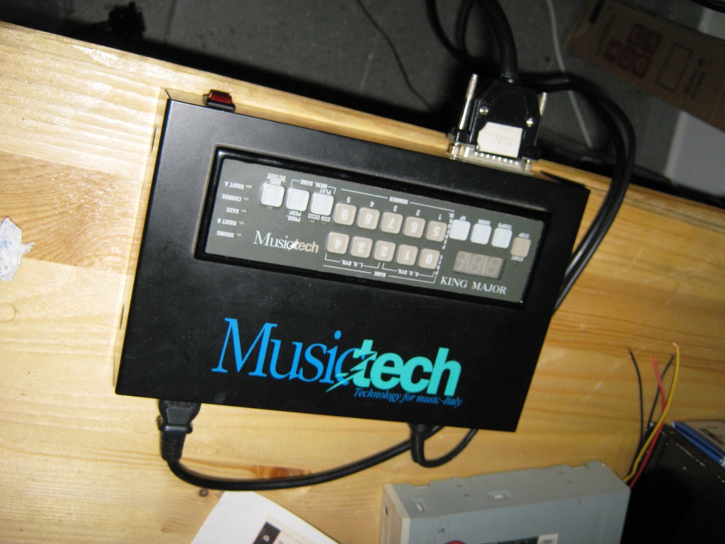

la tastiera viene interfacciata da un apparecchio midi questo qui in foto della misictech.
credo sia lui il problema.... ho smontato i connettori ed ho controllato il cavo midi pin per pin e il beep è squillante e forte del multimetro. per sicurezza ho passato il saldatore e un po di stagno.

Re: Microfoni FISARMONICA
Ciao Jude...

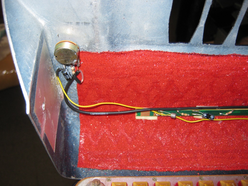

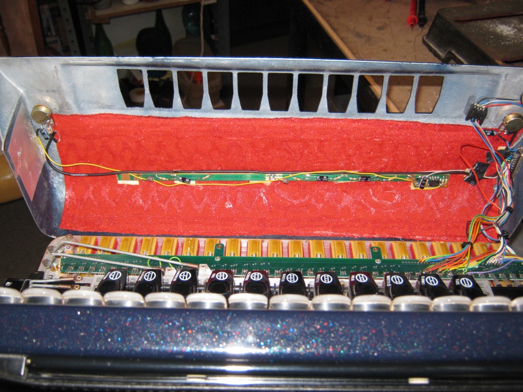

Per farti un'idea dell'operazionale, vedi dove va l'alimentazione. Se è un IC doppio la troverai ai pin 4-8, per gli IC singoli sarà tra i pin 4-7. Mentre se è un 386 la troverai ai pin 4-6.
Metti una foto del circuito che ci divertiamo....:)

Bhe....lo schema possiamo sempre ricavarlo.... capisc a mmè.

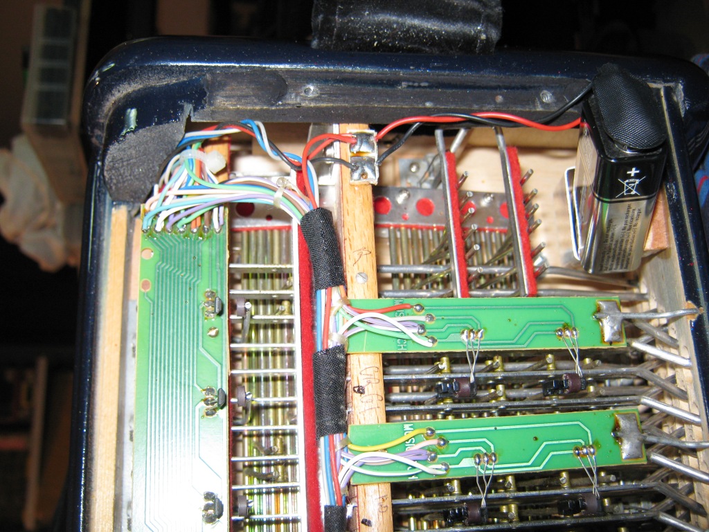

Metti qualche altra foto dettagliata, in particolare del circuito. Gli operazionali, quelli doppi, a meno di qualche cosa di particolare, di cui non ho notizie, hanno sempre la stessa piedinatura.

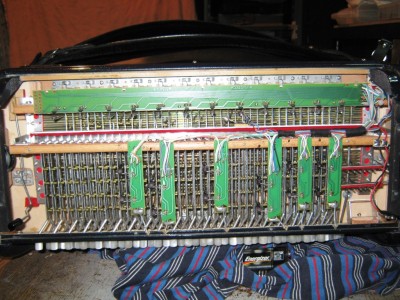

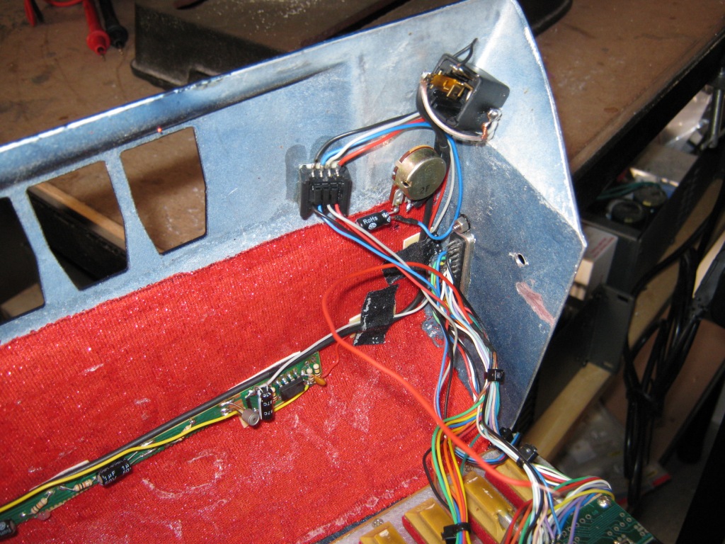

alla fine oggi il signore è venuto a casa, abbiamo smontato le carene della fisarmonica e mi ha dato il numero del liutaio di Castelfidardo....la fisa è una borsini. ho parlato con il liutaio e mi ha detto che il problema non è causa del chip..se era andato proprio non doveva amplificare un acciderboli...(anche se ultimamente a me è capitato metter mani ad un TS9 che andava e veniva il suono e dopo aver cambiato l'ira di Dio, cambiando un semplice 4558 il TS andava che una meraviglia)
1)mi ha detto che i microfoni hanno dei connettori e questi col tempo si ossidano...cosi armato di trielina e quant'altro ho rivitalizzato i contatti, messo un po di stagno ai fili ma il problema del gracchia gracchia faceva comunque anche se in lieve entità...per non richiamarlo ho chiesto al nonno se la fisa avesse un'altra parte smontabile, cosi abbiamo tolto i piroli centrali dove c'è il mantice ed ho pescato il connettore del + - in, out microfono, della capsula microfonica dei bassi ,ed ho eseguito lo stesso lavoro che ho fatto al connettore dei microfoni della tastiera. il problema è diminuito di parecchio..del 80 %. ogni tanto spernacchia ma è normale poichè da una parte all'altra della fisa passa il cavo con i 4 fili del microfono dei bassi e questo ,quando soggetto ad apertura del mantice, alla pressione dell'aria ne risente. per eccesso di zelo io lo cambierei ma il nonno contento mi ha detto: lascia stare cosi.
è anche fastidioso toglier quel filo, poichè è incollato...inoltre ad impianto eseguito il cristiano non lo ha mai utilizzato questo impianto microfonico poichè lui utilizzava sempre il midi per fare le serate e in poche parole il sistema microfonico è un po arrugginito e secondo me deve esser rodato...
2)il cavo volante che avevo trovato era un cavo che andava al midi e ci avevo azzeccato
3) ho fatto una ripulita all'interfaccia midi e fatto delle saldature...pare che tutto l'ambaradam, interfaccia midi, la stazione digitale per le basi , e il midi della fisa, stasera eh, non ha dato problemi.
4) il tizio dopo ulteriori solleciti chiedendogli: scusa ma che integrato montano i microfoni? ha troncato le mie curiosità dicendomi vedi se il problema è il filo, poi se ne parla degli integrati, in una parlata dialettale ( eh lo so sono un tipo curioso )
mah non vorrei dire missione compiuta...speriamo che il tutto funzioni per un bel po di tempo

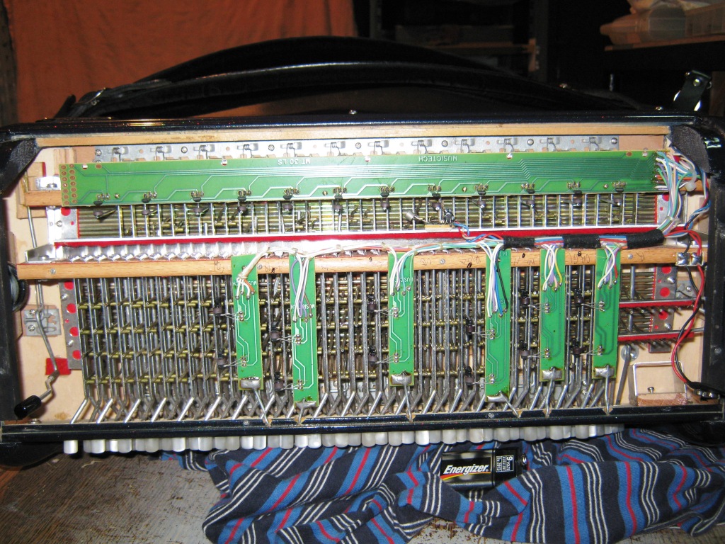

Non fare come il solito
Prendi più foto che puoi del circuitino dei microfoni (lascia stare la midi)
e posta tutto, che c'è chi si è offerto di aiutarti a ricavare lo schema

si si infatti ho fatto parecchie foto. la basetta purtroppo non è smontabile poichè è incollata alla retina della fisa ed aimè, il signore me la portava quando stava da operare, rimaneva lui con me quando effettuavamo qualcosa,e se la riportava con se. poichè la fisa gli serviva per suonare in queste serate in paese per serenate e la premiazione dei migliori presepi del paese..
se la fisa va bene tra un po me la riporterà e me la lascerà poichè si sta prendendo un'altra, e su questa borsini vuol esser fatto una piccola mod per inserire un alimentatore di rete per la 9 v della batteria. poi verrà sicuramente a casa visto che dovremmo registrare e farci una suonata domenica
