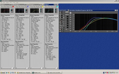

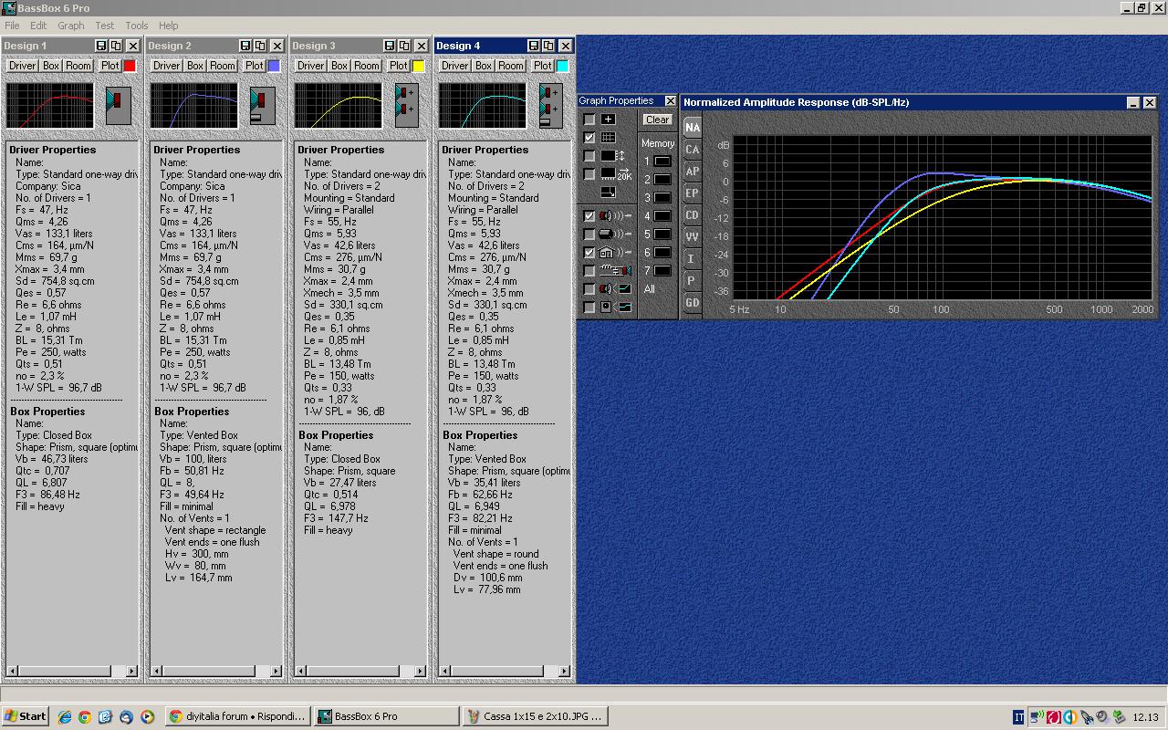

Come vedi non so se usare una cassa chiusa sia sensato. I coni in esame sono i nuovissimi Jensen (Sica) BP 15/250 e BP 10/150. E' difficile trovare coni adatti (grande escursione e diametro) alle casse chiuse.

Re: Cassa chiusa 1x15 + 2x10
Ecco questo va già meglio però i Ciare (almeno la linea consumer) non hanno grande escursione.
Vicus, ti ringrazio per le simulazioni.
mi rendo conto che sulla carta la soluzione migliore sia reflex. Ma il mio intento è costruirmi una cassa chiusa proprio perche le reflex ce le ho già!
Quindi al momento non ci sono coni in vendita adatti a delle casse chiuse?
