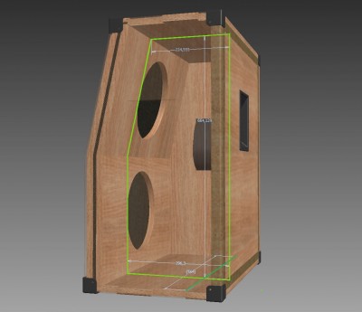

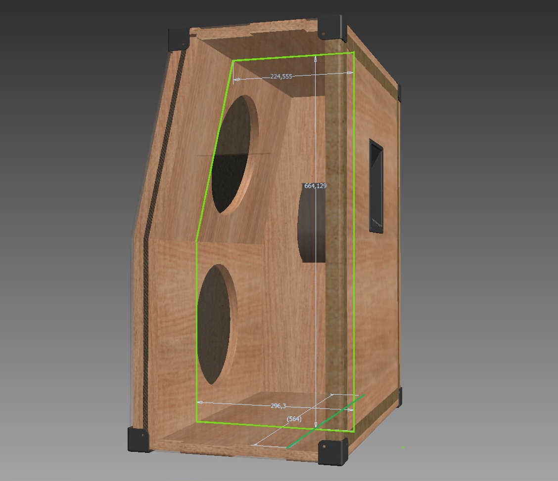

Ciao a tutti, mi vorrei cimentare nella costruzione di una 2x12 verticale svasata che stanamente assomiglia alla 2x12 verticale svasata di casa mesa boogie.
Ho fatto un piccola bozza di progetto di cui allego la foto, mi sono informato sia sui legni che sugli incastri tra i legni ed avendo a disposizione gli attrezzi necessari vorrei fare un bel lavoro. Però ovviamente per farla bene mi serve il vostro aiuto! Quindi vi chiedo:
1-la baffle la faccio sempre col multi di betulla da 18mm o uso altro? di che spessore?

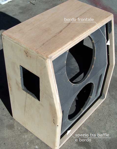

2-nella parte frontale so che devo creare un altro bordo su sui appogierà prima la Grillcloth e poi la baffle(anche se tecnicamente questa è incastrata tra i due lati), bene, questo listello che spessori ha? sempre in betulla o va bene anche un legno qualunque?
3-so che la rete frontale(Grillcloth) è fissata su uno "scheletro" in legno che si posizione tra la baffle ed il bordo frontale di cui parlavo prima, bene, questo che spessore ha?
Per ora vi ringrazio sia per tutto quello che già ho imparato leggendo altri post e spero che possiate aiutarmi.

bel lavoro...che programma hai usato?
la baffle credo che vada bene 2cm

quoto i 2cm.
in teoria la buffle, ma come un po tutta la cassa chiusa, più è spessa e meglio è, devi però considerare poi il peso.
Sappi che l'ideale per una cassa chiusa sarebbe il cemento armato XD

ok, quindi la faccio con lo stesso spessore del resto visto che dove prendo il multistrato hanno solo il 18( e mi ritengo pure fortunato)
e per gli altri punti? qualcuno sa qualcosa?
Il progettino l' ho fatto con inventor di autodesk, semplice e intuitivo :numb1:

visto che ti trovi già il multistrato, lo scheletro della grilcloth fallo da 1,8mm
