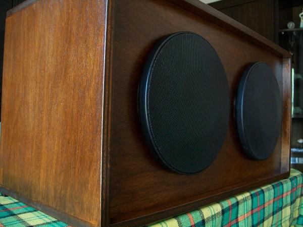

Io farei cosi (E io ho fatto veramente cosi) trovare un usato di una 2x12 o una 4x12 di marche molto scadenti quindi pagarle poco e da li si va avanti e fidati che facendo cosi non butti i soldi te le godi le casse e non ne farai altre, io ho una 1x10 semi chiusa dietro autocostruita e una 2x8 semi chiusa dietro sempre autocostruita.
Questa è la 2x8
Questa è la 2x8
